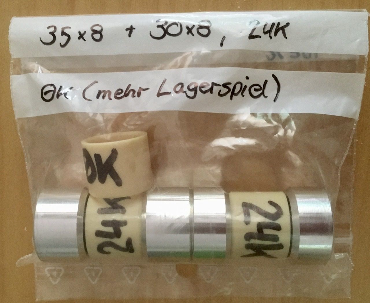

Frische HUBER-Buchsen fürs Tyee v5.
Da die obere Wippe wegen Defekt getauscht werden musste, und die neue ErsatzWippe leider qualitativ nicht maßhaltig + blank-poliert ist, passts leider oben nicht. 35.2 statt 35mm.
Darum als Set im Verkauf. ...die Tage dann auch im Bikemarkt.
Gern für 30€ inkl. Versand.

Bin interessiert habe sie im Markt aber noch nicht gefunden… Für welchen Dämpfer hast Du bestellt? Lg Sonnic
