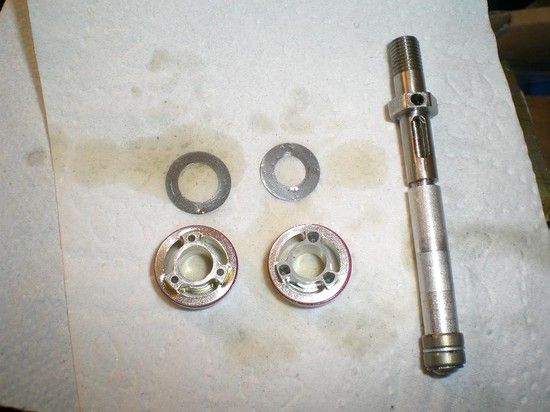

Einziges Manko bei mir war die Konstruktion der Zugstufe. Durch den sehr kleinen Kolben war immer nur eine Kompromisseinstellung zwischen Lowspeed (LS) und Highspeed (HS) Zugstrufe drinnen. Stelle ich die LS-Zugstufe auf eher langsam (meine bevorzugte Einstellung), dann war sie auch bei größeren Einschlägen zu langsam.
Deswegen habe ich anstatt des serienmäßigen 10er Dämpfungsöls kurz mit 7.5er Öl experimentiert. Der Effekt war aber, das ich die LS-Zugstufe fast ganz zudrehen musste, um die gleiche bevorzugte Einstellung wie mit dem 10er Öl zu erreichen. Ausserdem wurde so auch wieder die HS-Zugstufe zu stark gedrosselt. Von den Auswirkungen auf die Druckstufe und den hydraulischen Durchschlagschutz mal ganz zu schweigen.
Also kam wieder das 10er Öl rein und der Kolben (aus meiner Ersatzkartusche) wurde überarbeitet:
Links der Serienkolben und rechts der getunte Kolben.
Nun kann ich im LS-Bereich schön langsam fahren, während für den HS-Bereich deutlich mehr Durchströmquerschnitt bereitgestellt wird.

...na also, dann bist Du ja schon mal einen großen Schritt weiter gekommen! Schön das es für Dein Demo funktioniert hat.
An die Shims bin ich bei mir auch nur rangegangen, weil ich Probs mit einer zu langsamen Zugstufe hatte. Da lohnt sich der Aufwand dann auch, den Dämpfer zu öffnen und zu modifizieren.
Die Druckstufe auf dem Kolben allein zu ändern, bringt beim DHX Air nur einen eher geringen Effekt.
Da das Öl standig über eine Überströmbohrung längs in der Kolbenstange/Kolben von der Dämpfungskammer in den Piggyback und wieder zurück fließen muss (Zeichnung oben), ist es eben auch diese Bohrung, die immer geöffnet sein muss...auch im Kolben selbst.
Packt man jetzt zusätzliche Shims auf die Druckstufe des Kolbens, so ist diese recht grosse mittige Bohrung dann bei der Kompression aber immer noch offen und das Öl kann weiter (recht unbeeinflusst durch die Shims) durchrauschen.
Spielt man dann noch an der Zugstufenschraube herum, so wirkt sich dies bei diesem Dämpfer dann auch direkt noch einmal auf die erzielte Druckstufendämpfung des Kolbens aus.
