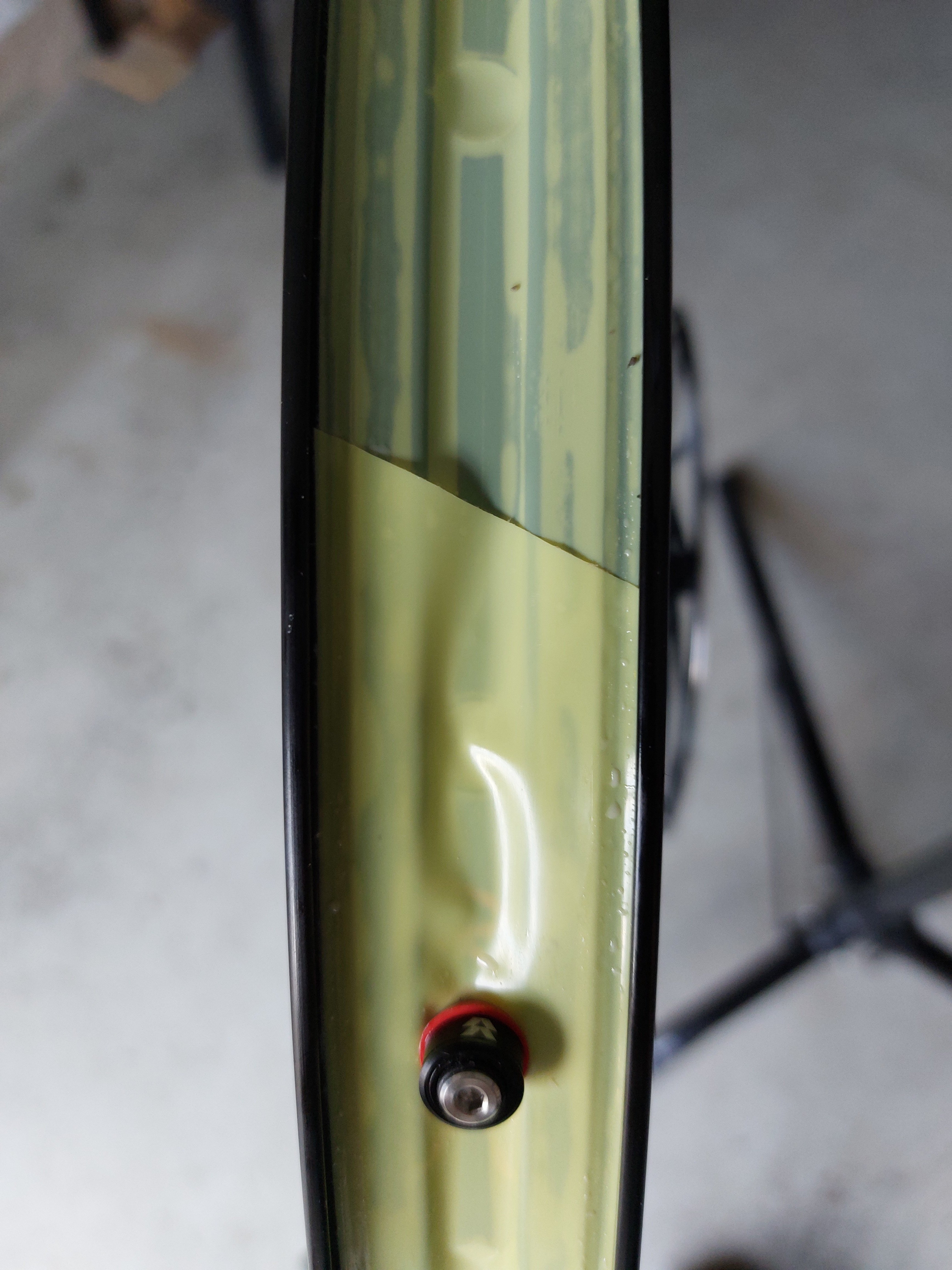

Da wollte ich auch mal ein Sparfuchs sein. Tesa 4289 bestellt, zu zweit unter kräftigem Zug aufgebracht- Pustekuchen, der Minion zischt und spuckt, am nächsten Tag noch etwas Luft drauf aber dicht ist was anderes.
Das Zeug klebt ja noch nicht einmal an der Überlappung, wie soll sowas dicht werden? Normal, oder hat man mir etwas überlagertes, ausgetrocknetes untergejubelt?
Tesa 4288 wäre mein nächster Kandidat, leider ist es nirgendwo in 30-32mm zu finden.
Hab dasselbe Zeug in 4 LRS. Alle dicht, keine Probleme. Du solltest auf jeden Fall mehr Überlapp lassen. Den Abschluss kannst du mit nem Tropfen Sekundenkleber machen. Ich kleb meist nen Streifen Paketband oder Gaffer drüber.
Wo kommt es denn raus? Rein optisch sieht dein Ventil ziemlich locker aus.
Im Zweifel sonst auf 2 Lagen wickeln.
(...) Tesa 4289 bestellt,
Hab ich eigentlich ueberall im Einsatz
zu zweit unter kräftigem Zug aufgebracht (...)
allerdings immer ganz allein und relativ friedlich montiert, und mindestens zwei Lagen.
'Kraeftig ziehen' halte ich eher fuer kontraproduktiv, neigt dann eher zum Abschaelen. Wie man ja sieht.
Das Zeug klebt ja noch nicht einmal an der Überlappung, wie soll sowas dicht werden (...)
Das Ende halbrund abschneiden und nicht innen anfassen.
Ist's denn jetzt dicht? Dann fahren, bis Probleme auftreten. Fahre auch seit einigen hundert km mit "eingebauter" Tubeless-Wurst in der Seitenwand, die wird wahrscheinlich das verschleißbedingte Ende des Reifens erleben :ka:
Die Felge muss fettfrei sein, aber das ist eh klar. Wenn der Klebestreifen überlappt, dann muss der Rücken dieses Klebestreifens als Klebstreifen auch fettfrei sein. Da hat man aber vorher meist mit den Fingern intensiv drauf rumgedrückt. Soweit also ok.
Neue Reifen haben noch das Formen-Trennmittel von der Herstellung, eventuell Silikon. Wenn man auf dem Reifen notgedrungen rumfingert, trägt man das Zeug vielleicht unbeabsichtigt auf die gerade mühsam gesäuberte Felge oder Klebeband oder beides. Also mach mal einfach mal ein paar Klebeversuche nur mit dem Tesa ohne Reifen und Felge, wie das so reagiert.

Das Tesa klebt ja kaum wieder an, wenn ich es nur von der Rolle abhebe. Ist nicht sauber gewickelt, etliche Luftspalten zu sehen. Daher mein Gedanke der Kleber könnte alt/ausgetrocknet sein.
Der Minion war schon alt und trocken, kein Trennmittel mehr dran. Felge gereinigt etc. Ist nicht das erste Band welches ich verarbeite, so nervig war jedoch noch kein anderes. Zuletzt die orange Eigenmarke von BC, etwas störisch, auch keine großartige Klebekraft, hat aber sofort gehalten.
Ich mache noch einen Versuch mit weniger Zugkraft. Trotzdem- bekommt man das 4288 in 30-32 irgendwo zu einem vernünftigen Kurs?
Wenn da in der Wicklung Luft zu sehen ist hast du wahrscheinlich ein China Fake erwischt.
