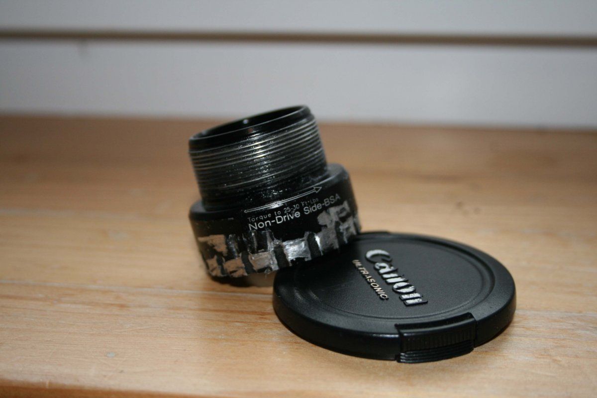

Hallo alle,
ich habe mir auf der nicht Antriebsseite die "gpx Aufnahme" geschrottet (nicht fragen wie das passiert ist:wut:)...
Muss ich hier ein komplettes neues Innenlager kaufen, oder gibts das Teil auch einzeln???
THX
p.s. das müsste passen auch wenn`s ein "freeride" ist, oder?
http://bikemarkt.mtb-news.de/article/459545-truvativ-hammerschmitd-innenlager-73mm
Hallo alle,
THX
Die nicht Antriebseite ist, zumindest von den Dimensionen, gleich zur Holzfeller, muss also nicht zwingend Hammerschmidt sein. Ich hatte das schon mal einzeln gesehen, ist aber lange her.
Hallo alle,
THX
Schaust du hier, denn da wird dir geholfen:
http://www.hibike.de/shop/catalog/tk/qHammerschmidt/m70478/Truvativ-Hammerschmidt.html
Oben Unten
