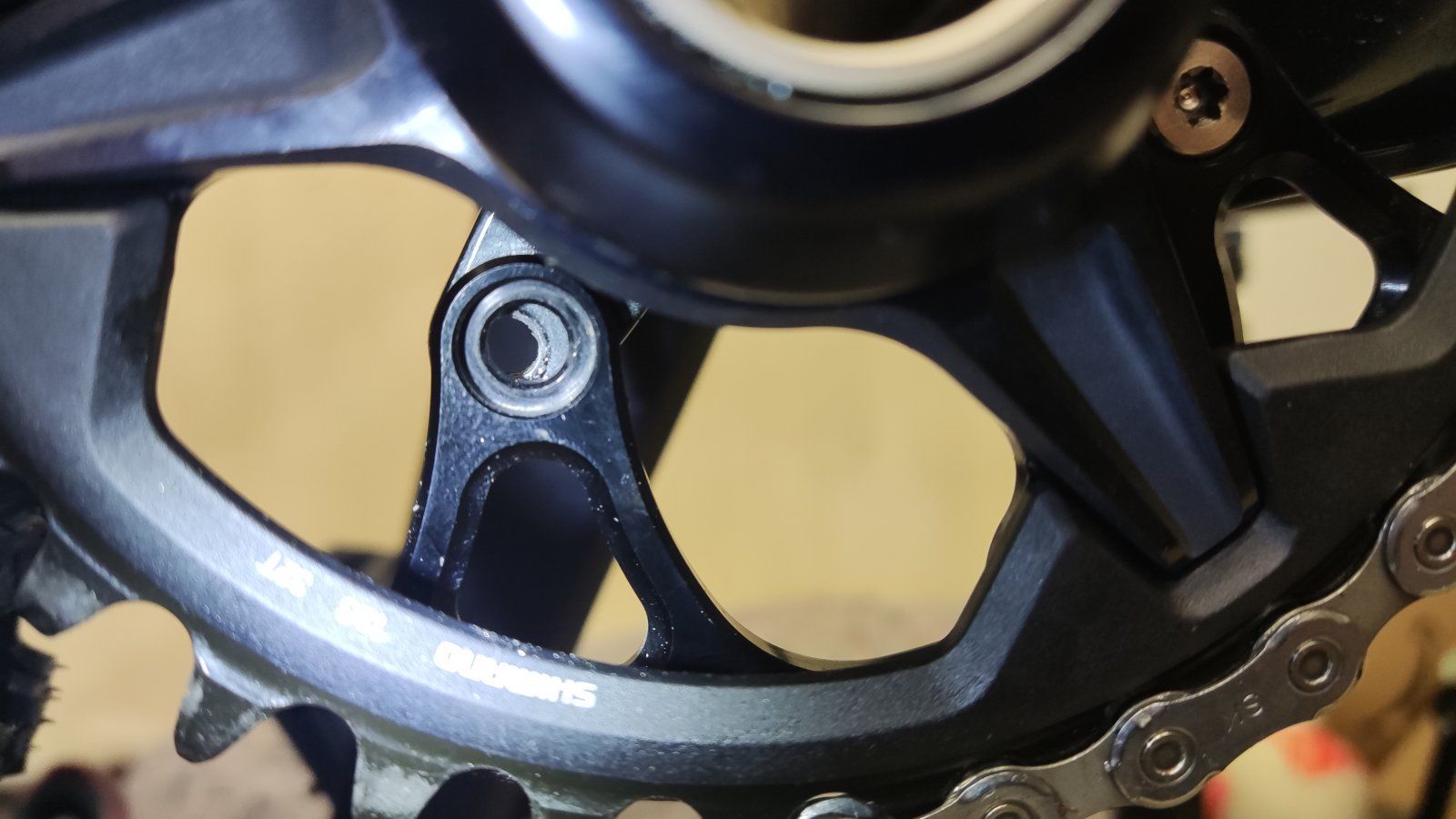

Hat noch jemand Probleme mit der icsg05 Aufnahme?
Bei mir passen die Abstände der Löcher für den Bashguard nicht. Somit kann ich das Ding nicht montieren.
Beim Vorgänger passte das noch.Anhang anzeigen 1458876
Bei meiner aktuellen Inspektion habe ich das beim Händler moniert. Von Trek gab es jetzt die neuste Version des 77D Bashguards aufs Haus. Der neue Bashguard hat nämlich eine längliche Öffnung und kann mit solchen Toleranzen trotzdem montiert werden.

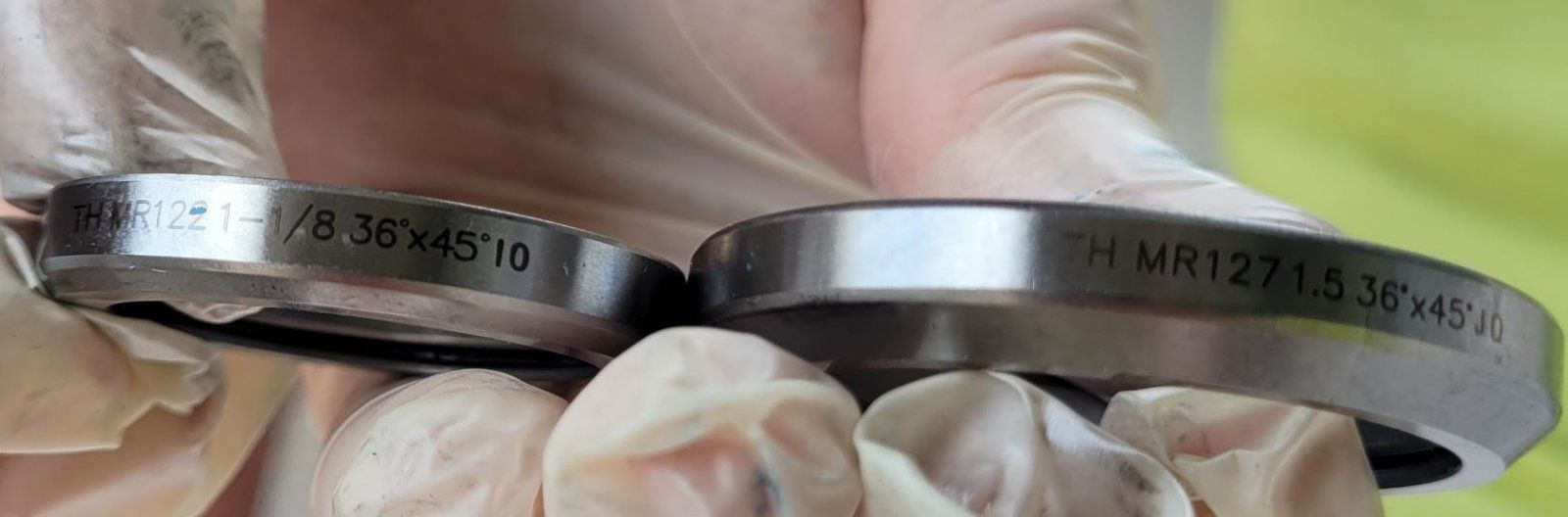

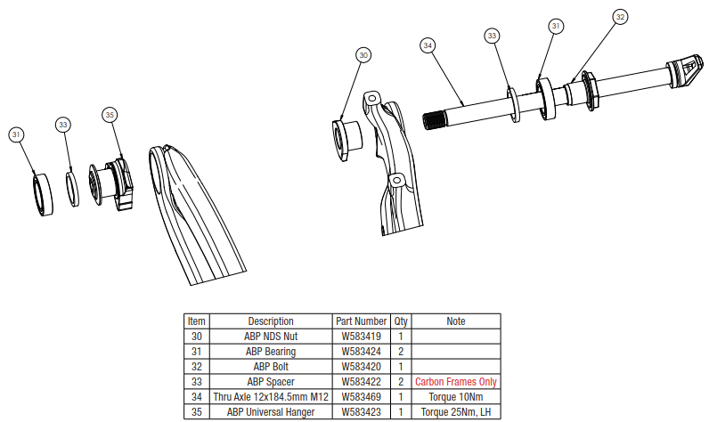

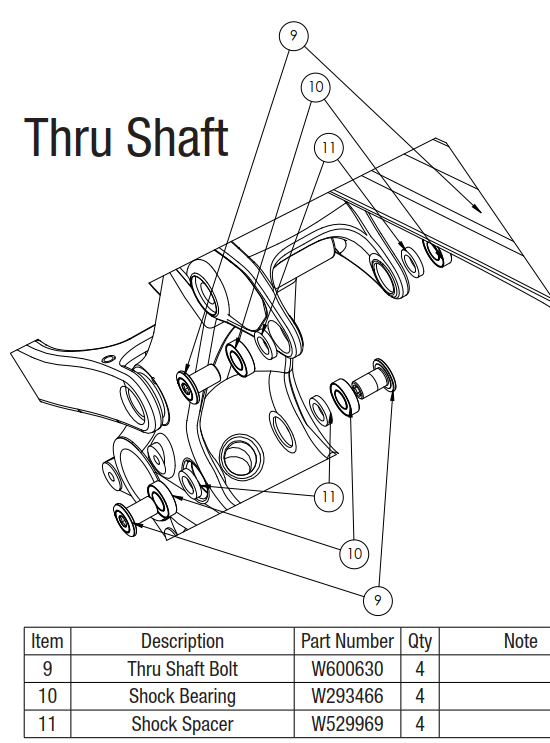

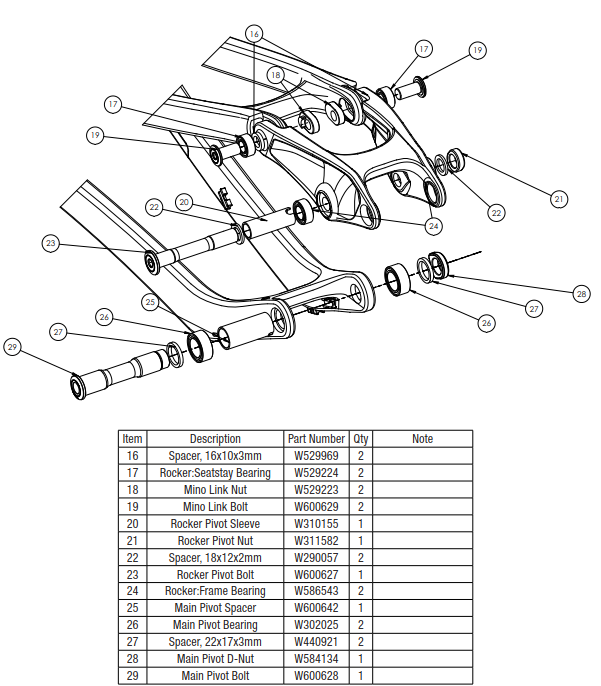

Bzgl. Lager - ich schlage mal vor hier mit Schwarmintelligenz zu sammeln:
Ich habe mal recherchiert und folgende Zusammenfassung erstellt.
Jeder der bereits was bestätigen kann, bitte Info an mich - oder hier zitieren.
1. Steuersatz:
Bestätigt
: TH MR127 1.5 36°x45° und TH MR122 1-1/8 36°X45°
2. Dämpferaufnahme
Nr. 10:
4x Trek Part No. W293466 --> Vermutung:
6800 10 mm x 19 mm x 5 mm --> das 61800 2RS MAX könnte auch passen da auch 19x10x5
3. Sitzstrebe / Hauptlager
Nr. 17:
2x Trek Part No. W529224
--> Vermutung: 3800 2RS 19 mm x 10 mm x 8 mm
Nr. 24:
2x Trek Part No. W586543
--> Vermutung: 3801 2RS 12mm x 21mm x 8mm
Nr. 26:
2x Trek Part No. W302025
--> Vermutung: 3803 2RS 17mm x 26mm x 10 mm
4. Hinterbau​
Nr. 31:
2x Trek Part No. W583424
--> Vermutung: 20307 2RS 20mm x 30mm x 7mm
GIbts dazu ein UPdate.. hat jemand alle Lager bestellt und eingebaut?
Kettenstrebe: 2x „20307 2RSU“ Maß: 20x30x7
Rocker zu Sitzstrebe: 2x „3800 RS H8“ Maß:19 mm x 10 mm x 8 mm
Rocker zu Dämpfer und Dämpfer zu Rahmen: 4x „6800 VRD“ 19x10x5
Rocker zu Rahmen: 2x „3801 2RSU /H8“ 12 x 21 x 8
Rahmen Hauptlager/Kettenstrebe zu Rahmen: 2x „63803 VRS“ hier deckt sich die Lager Bezeichnung nicht mit meinen gemessenen Maßen 17x26x10( gemessen)
