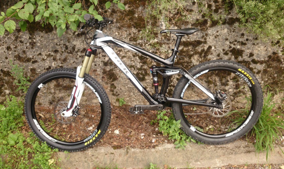

Ich hätte noch einen von TFtuned gepushten 2011er RP2 abzugeben, da ich letztens leider mein Remedy zerstört habe. Das Tuning wurde vor etwa einem Jahr gemacht. Sowohl die Luftkammer, wie auch der Dämpferkolben wurden erneuert. Der Kolben ist sogar schwarz beschichtet. Nennt sich "Pushima". Ich bin seitdem nicht so viel gefahren, da ich immer wieder mit Ausfällen zu kämpfen hatte. Der Dämpfer ist jedenfalls top und ich gebe ihn nur ungern her, passt aber halt nur ins Remedy.
Ich hoffe es ist legitim den hier anzubieten.
Auf dem Bild ist mein Remedy in der letzten Ausbaustufe mit neuer BOS Deville zu sehen. Zwei Tage nach dem Bild war dann der Rahmen hinüber. Leider ist die Qualität des Bildes nicht so schön, aber es ist das einzige das existiert.

Auf dem Bild ist mein Remedy in der letzten Ausbaustufe mit neuer BOS Deville zu sehen. Zwei Tage nach dem Bild war dann der Rahmen hinüber. Leider ist die Qualität des Bildes nicht so schön, aber es ist das einzige das existiert.Anhang anzeigen 414044
was ist passiert? garantie auf rahmen? crash replacement möglich?
was wurde am dämpfer geändert?
