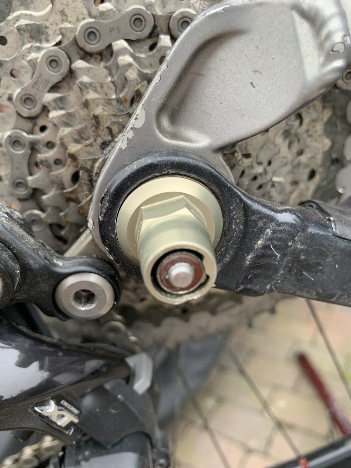

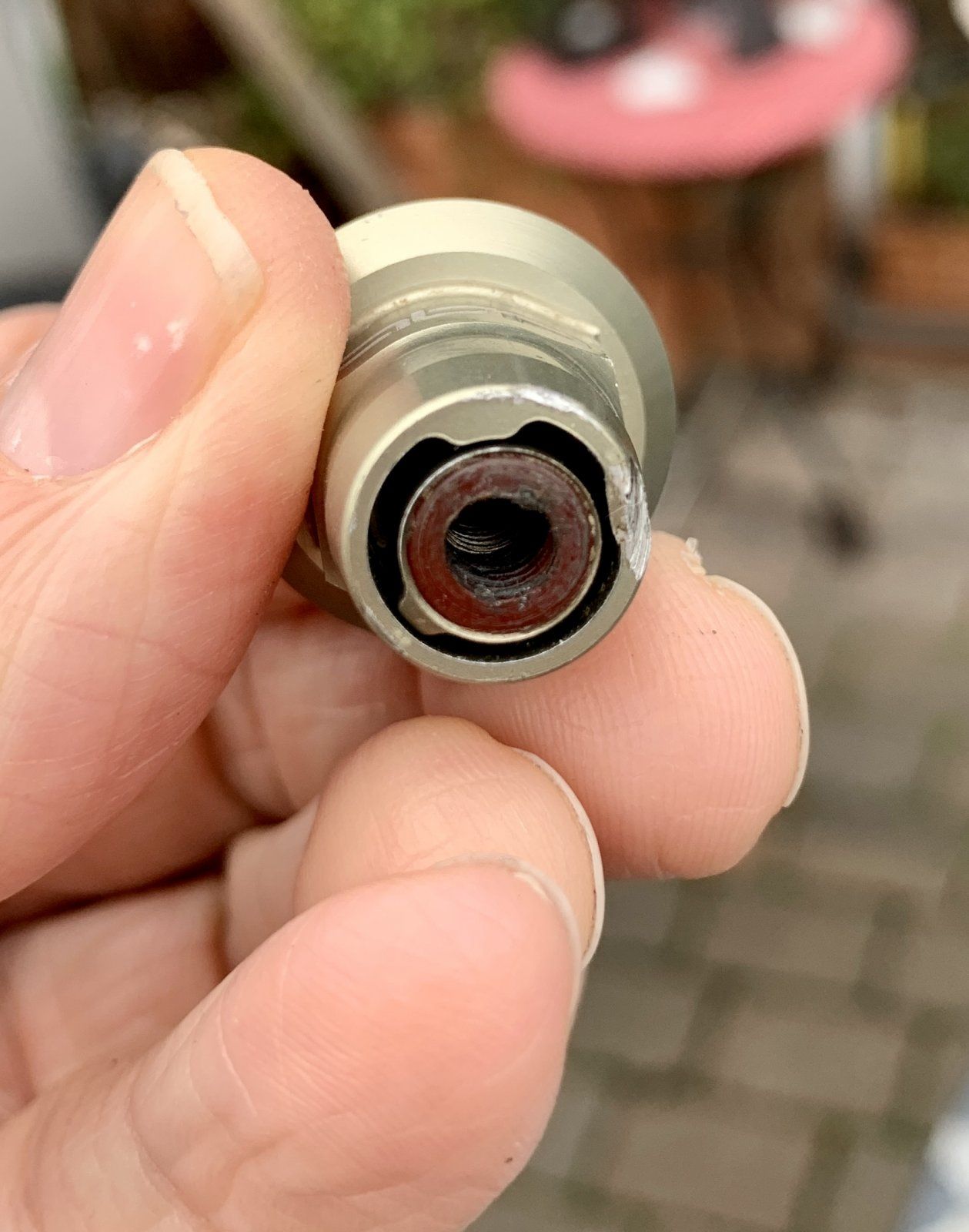

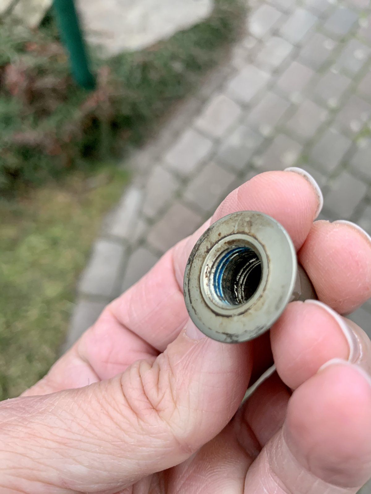

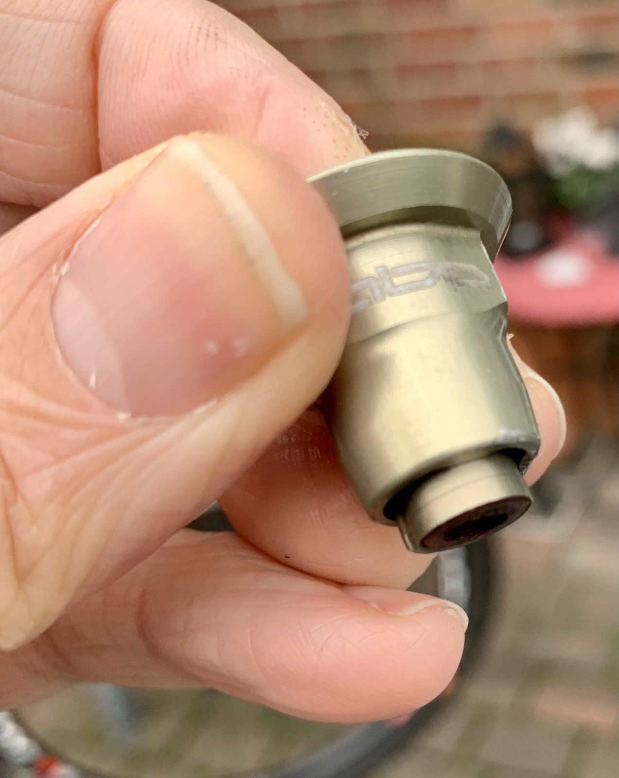

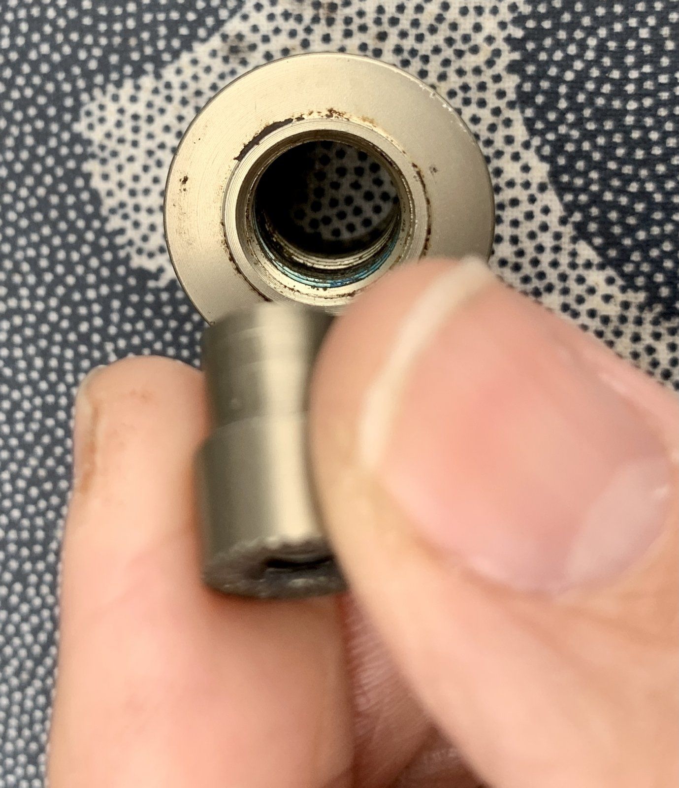

Hallo Zusammen,

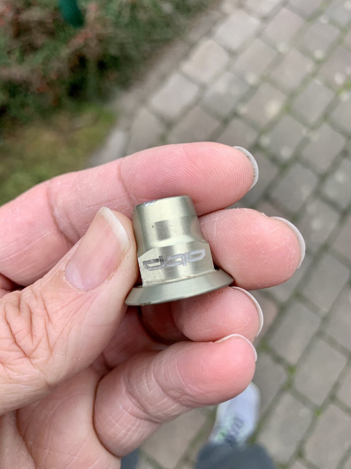

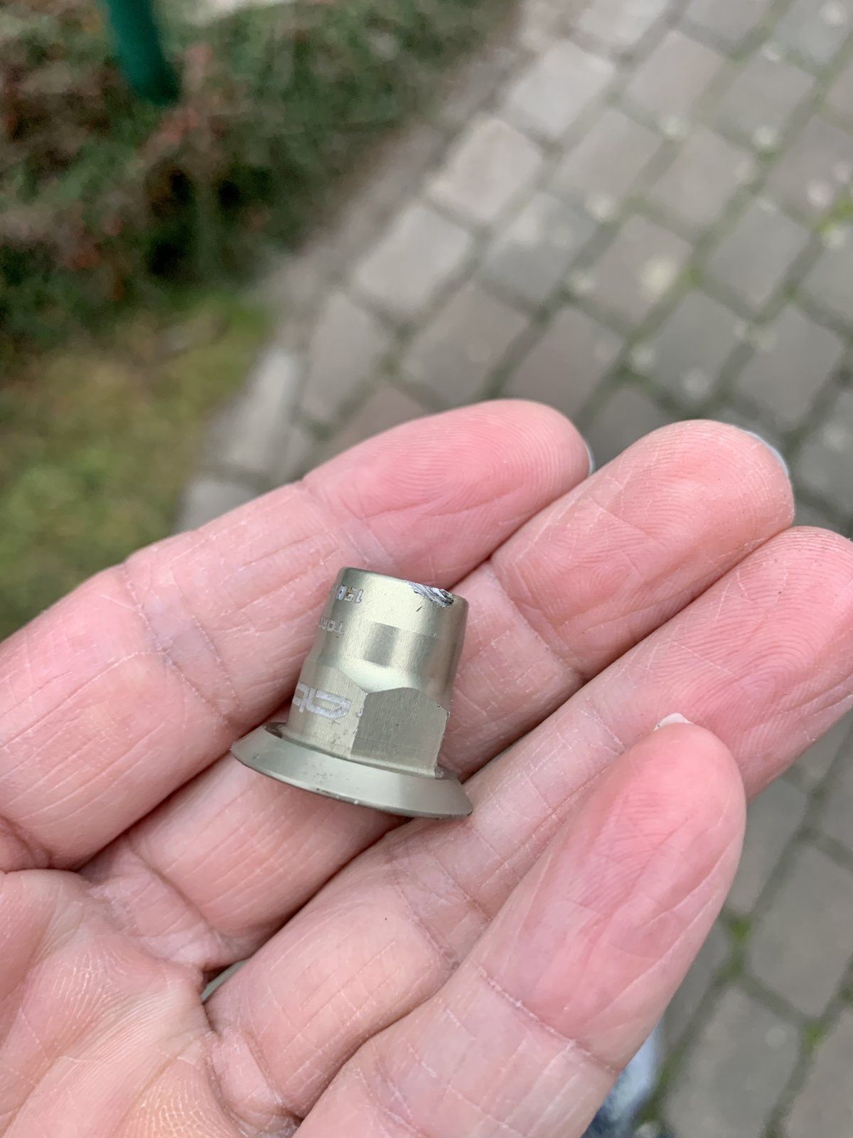

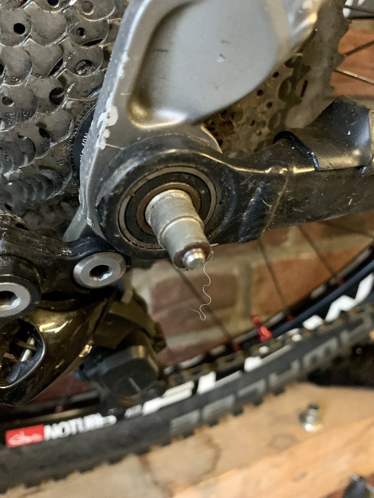

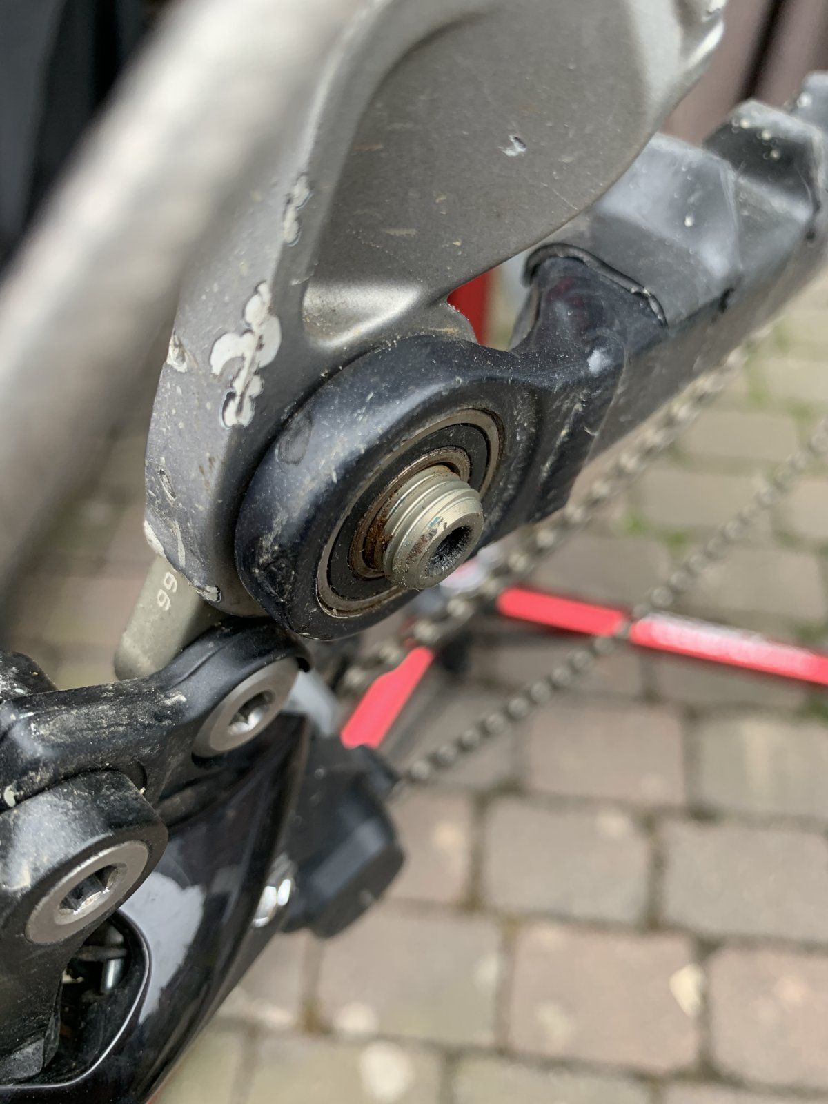

Ich habe und liebe noch immer mein Trek Remedy 7 2010, leider ist mir auf der Antriebsseite die „Mutter“ für den Schnellspanner kaputt gegangen. Schaut mal die Fotos anbei. Die Bike Alm konnte mir leider auch nicht helfen.
Vielleicht hat ja einer von euch eine Idee?
Das Teil was ich auf den Bildern in de Hand halte ist beim Home Office spielen auf der Terrasse einfach abgefallen und hält dort auch nicht mehr...
Vielen Dank vorab.
Viele Grüße aus dem Home Office
Haraldus
Hallo Alex,
Vielen Dank für die schnelle Antwort.
Du hast völlig recht, das ist es!
Aber ich befürchte leider nur im Prinzip, denn das 2010er Remady war wohl das letzte mit 5 mm Schnell-Spanner, während das, glaube ich, für die X-12 Achse ist.
Das könnte ich eventuell mit einem Umrüst- Kit auf die X-12 Achse umrüsten, wenn meine Nabe das auch kann...
Das weiß ich aber nicht ob das geht, ich schau auf jeden Fall bei Bike 24 noch mal genau nach...
aber trotzdem noch mal vielen Dank für die Hilfe.
Gruß
Haraldus
Schnell-Spanner gabs noch länger, zumindest bei den "günstigeren Varianten". Glaube bis zum bzw. inkl. Remedy 8 im MY2011 hatten auch Schnellspanner. Das 9er aber schon nicht mehr.
Mein Fuel Ex 7 von 2014 (29er) hat z.b. auch noch einen Schnellspanner.

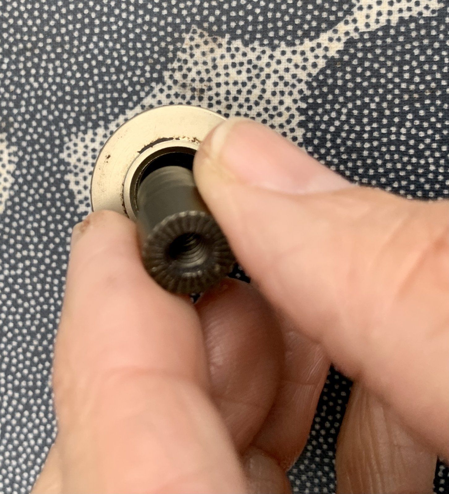

Okay, so gut kenne mich halt doch nicht aus, wie auch immer, ich bräuchte aber die Schraube für den Schnellspanner, wenn du Lust hast kannst du ja mal das Teil auf deiner rechten Seite abschrauben und und ein paar Fotos mache , damit ich mal sehe wie sie im nicht zerstörten Zustand aussehen, das würde mir eventuell auch schon helfen, vielen Dank!
Hallo,
Ich glaube, Umrüstung bei den 2010er Modellen zu X–12 geht nicht, da war kein Modell dafür vorbereitet – auch die höherpreisigen nicht.
Dafür müsste man den Rahmen „aufbohren“.
Erst ab 2011 war das Remedy für X12 vorbereitet, die höherpreisigen bereits ab Auslieferung ( 5mm–Kit lag ebenfalls mit bei ), bei den einfachen Varianten per Umrüstkit.

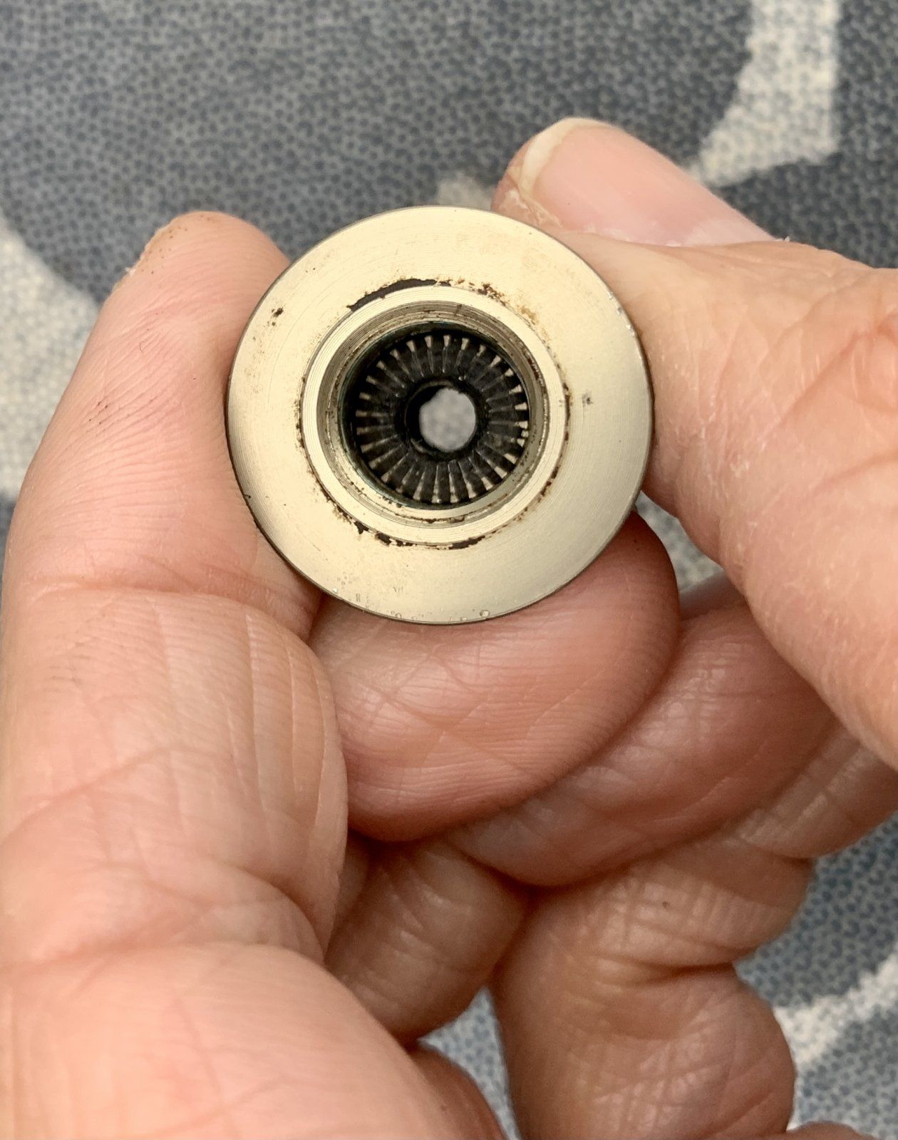

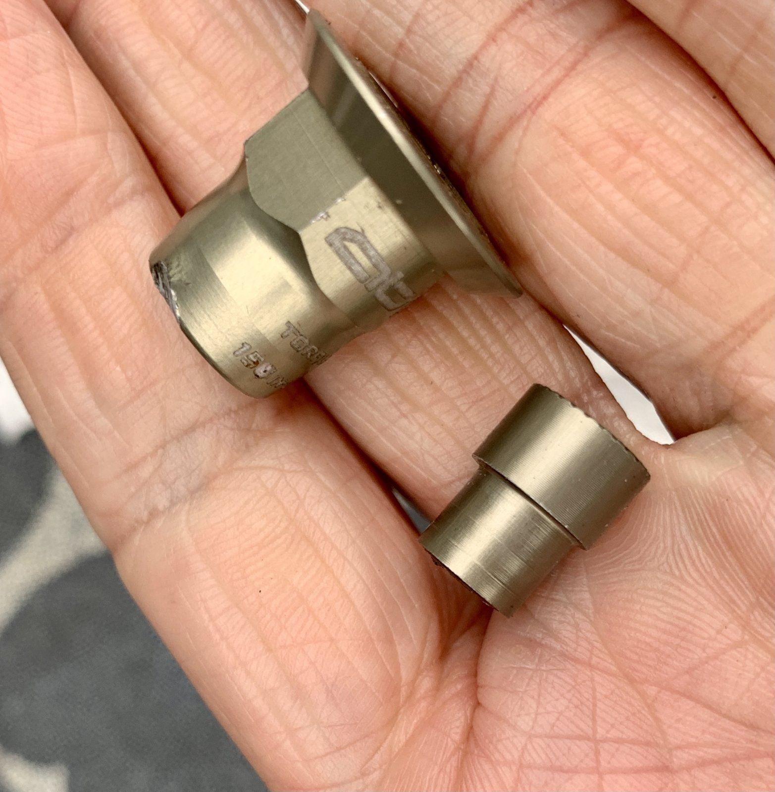

Hallo,
Vielen Dank an euch alle für die vielen guten Tipps.
@alex du hast mich ja mit dem Hinweis auf das Schaltauge auf die richtige Spur gebracht...
Es ist mir schon peinlich, aber ich stand voll auf der Leitung...
Anbei wieder einige Bilder die es hoffentlich besser erklären.
Scheinbar ist die große Mutter einfach abgefallen und ich hab nicht gemerkt das ich sie einfach wieder aufs Schaltauge hätte aufschrauben können..., das kam daher, das dieser kleine Halter (Oder Mutter) für den Schnellspanner mit dem Lager abgeschlossen hat.
Daher habe ich gedacht irgendetwas fehlt oder ist kaputt gegangen.
Weil ich mir nicht bewusst war wie das Schaltauge befestigt wird, beziehungsweise wie diese ganze Konstruktion funktioniert.
Also am Ende scheint alles in Ordnung zu sein, ich war aber nur zu blöd das zu merken.
Es fährt auch wieder wunderbar, bin schon eine Runde um den Block gefahren...
Also nochmals vielen Dank!
Und schönen Abend noch...
Viele Grüße
Haraldus
