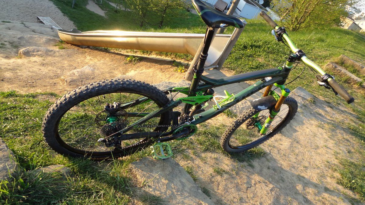

mag auch mal mein Remedy vorstellen...:)...
Ist ein 9er Modelljahr 2013, das letzte 26" seiner Art
hat mittlerweile ein paar Umbauten erfahren:
Laufräder: notubes FlowEX mit KingKong Naben (in froggygreen) mit DTswiss Speichen und grünen Alunippeln
Lenker: raceface turbine 760mm/35mmDurchmesser
Vorbau: raceface turbine 50mm
Griffe: 66sick
Pedale: DMR vault
Sattelklemme: Hope dropper
Kurbel: 2-fach (22-32) mit raceface bashring
KeFü: c.guide
Die nächsten Projekte: andere KeFü (hat da jemand Ideen? hab ne Stinger oder eine e*thirteen dual TRS im Auge. das Remedy hat doch eine ISCG Aufnahme, oder) und eine andere Gabel. wahrscheinlich eine Pike. Da überlege ich aber immer noch ob 27,5 oder 26...mal sehen...

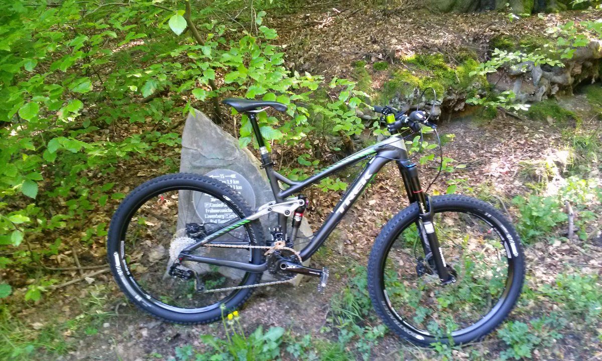

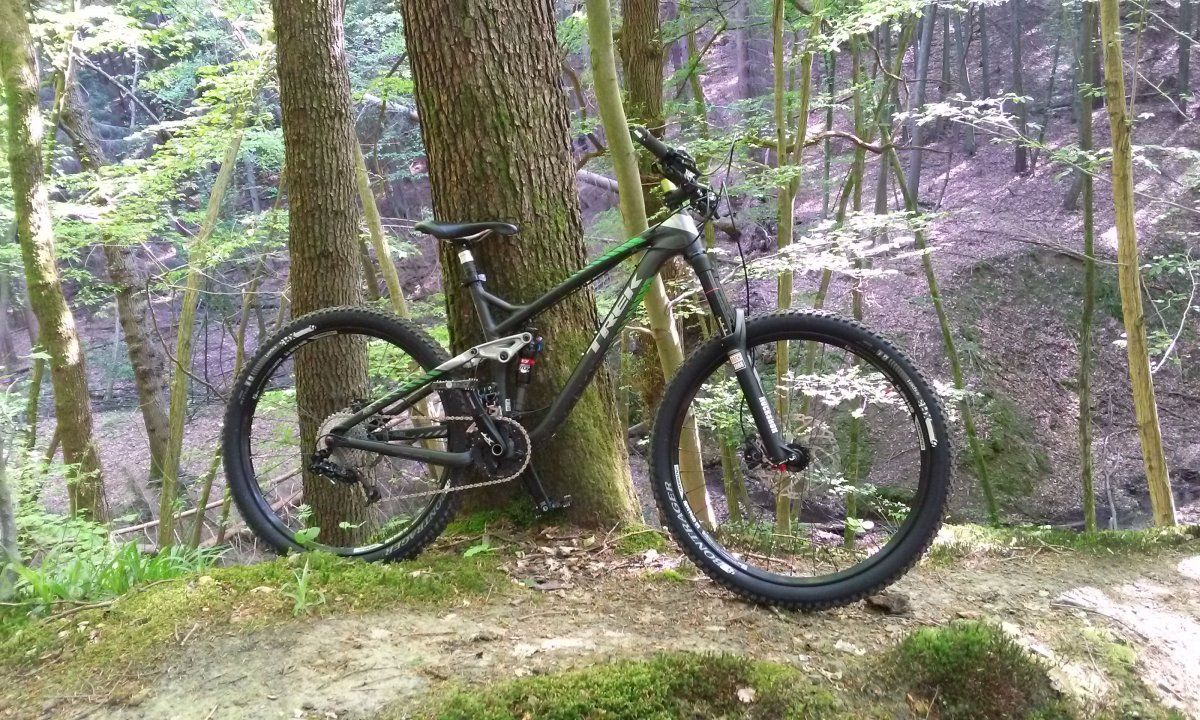

Hier mal die ersten nicht so tollen Bilder von meiner neuen Bastelbude. Ist ein 2014er Remedy 7, von dem nur noch der Rahmen und der Dämpfer übrig geblieben sind. Der Rest wurde von dem alten Remedy entnommen. Neu ist die 160er Pike und der LRS. Pike wird aber auf 150mm umgebaut. Aber fährt sich auch so ganz passabel. Gewicht 13,55kg. Mit tubeless lässt sich noch was Gewicht einsparen...
Erster Fahreindruck ist :love:, muss aber noch was an den Einstellungen rumspielen. Dem Foxdämpfer geb ich noch was Einfahrzeit und versuch mal mit den Einstellungen was herauszukitzeln. Fühlt sich etwas leblos an für meinen Geschmack und Bergauf pumpt der Dämpfer selbst im Trailmodus bei 180 PSI ordentlich. Kommt mit der Gabel nicht mehr so ganz mit... Aber das ist mosern auf hohen Niveau :D
13,55 ist schon ein gutes Gewicht. Mein 7er in XL habe ich schon auf Tubeless umgebaut und 1x10 umgebaut, wiegt aber noch grobe 14kg. Mir passt es aber schon so. Viel Spaß mit dem Rad.
