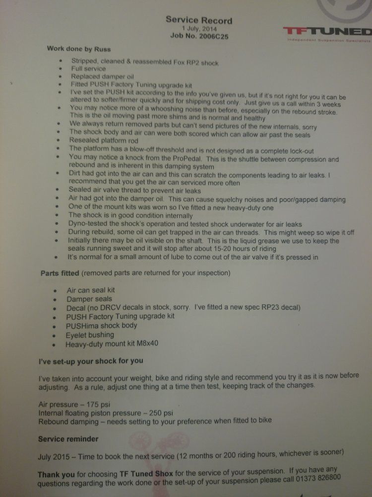

Das übliche Push-Tuning halt. Neuer Kolben (PUSH VXR2) für die Dämpfung, mit insgesamt 30 Shims für Zug- und Druckstufe und Umstellung auf 2,5er Öl.
In der DRCV-Kammer habe ich noch den großen Spacer verbaut und die Abstimmung ist auf ein Gewicht von etwa 72kg fahrfertig ausgelegt. Die Abstimmung kann man im Zuge eines normalen Service bei TFtuned ändern lassen. Den/die Spacer behalte ich aber, da ich nun einen 2013er Slash-Rahmen mit DRCV-Dämpfer habe.

Alles heile. Ich habe mir inzwischen ein gebrauchtes Slash 2013 gekauft. Ich kann daran jeden meiner Parts montieren, bis auf den Dämpfer. Den Rest des Slash verkaufe ich. Vielleicht behalte ich den 50mm Race Face Atlas Vorbau. Leider ist die Farbgebung mit Schwarz-Grün nicht so ganz mein Geschmack. Das Remedy gefiel mir da schon sehr gut. Alles optisch stimmig für mich. Ich denke ich werde den Rahmen im nächsten Jahr lackieren lassen. Ich habe da jemanden der echte Kunstwerke auf Autos, Motorräder und alles mögliche andere bringt. Der wird mir da schon was stimmiges machen können und der Dämpfer wird auf kurz oder lang auch noch von TFtuned bearbeitet werden. Damit hat man quasi einen neuen Dämpfer. Bis auf die Optik, hat der Dämpfer dann nicht mehr viel mit dem original Fox zu tun.
