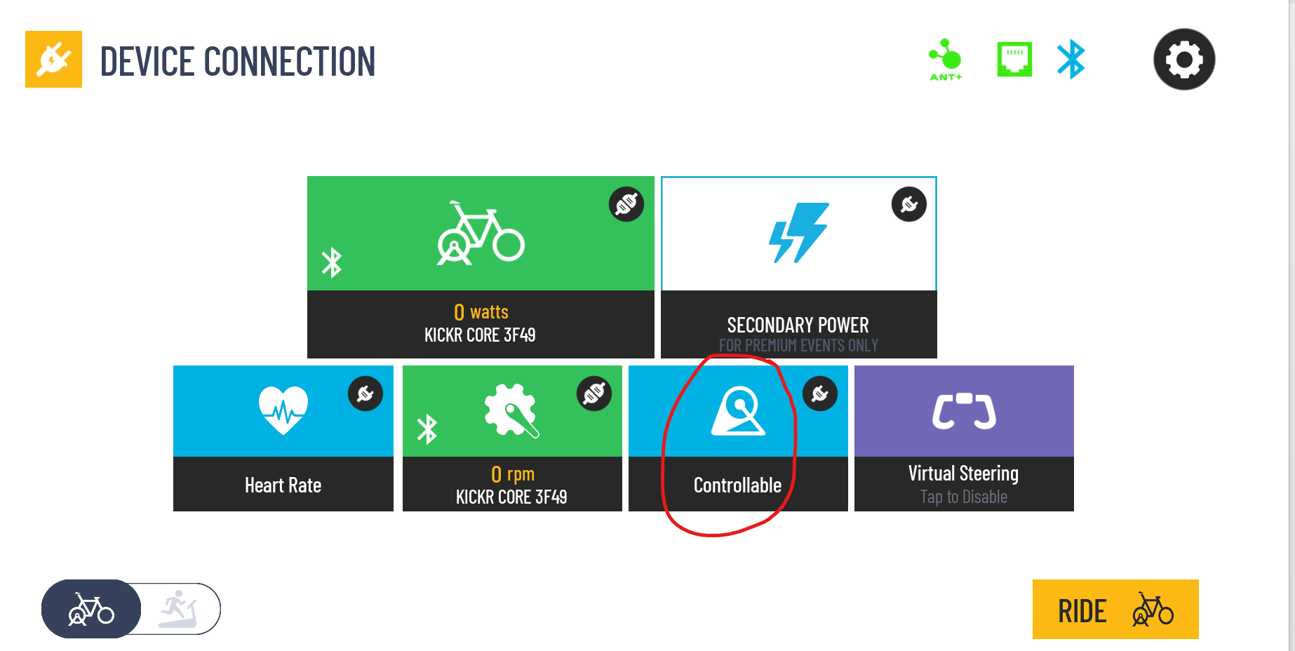

Was steht denn bei dir beim Trainer zur Auswahl?
Wichtig ist,dass bei controllable der Tuo + FEC irgendeinezahl drinn steht und natürlich auch das Powermeter * von Tuo gefunden wird.
Manchmal "klaut" die Smartwatch oder ein smarter Radcomputer die BT- oder Ant+ Verbindung vom TUO.
Das würde ich mal zuerst überprüfen.
Wenn der TUO die Steigung nicht simuliert,dann dürfte eigentlich auch der ERG Modus allgemein nicht funktionieren?
Hab mal ein Beispielbild angehängt,aus dem weiten Internet,das sollte es verdeutlichen.

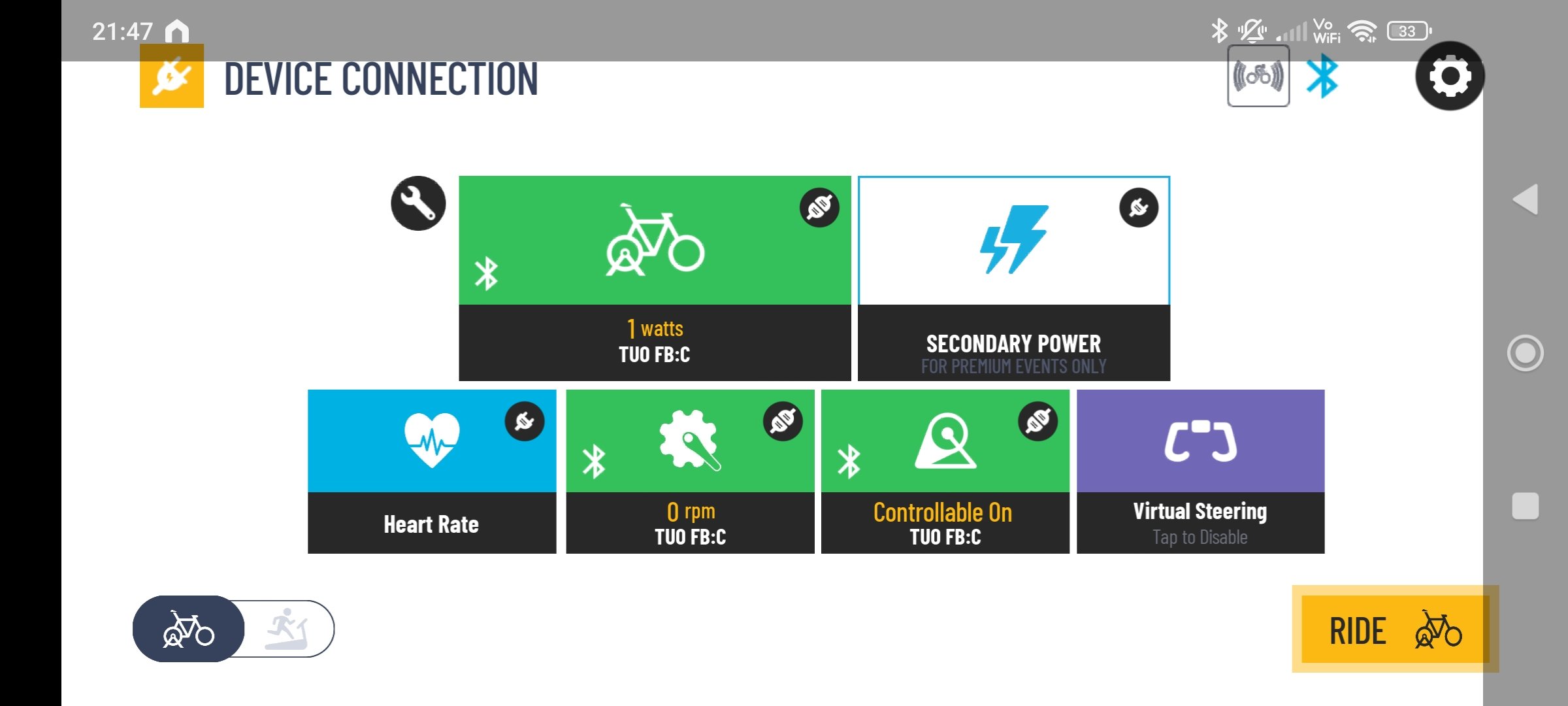

Bei Tuo, controllable und cadence werden nach Kopplung die Felder grün, Zahl steht da allerdings keine sondern TUO FB:C. Ich kann damit fahren, Geschwindigkeit, Leistung, Trittfrequenz wird alles live in der App angezeigt nur bei Steigung wird der Widerstand
nicht erhöht sonder nur die angezeigte Geschwindigkeit wird geringer.

Hmm.
Das sieht bei mir ein bissel anders aus.
Hab verschiedene TUO,die er einträgt.
Bei mir steht nicht überall der selbe ,sind ja auch verschiedene Sensoren.
Ich versuch mal morgen ein Bild ,von meiner Konfiguration zu machen.

Aber in deinem Beispielbild ist auch zweimal der identische Trainer eingetragen!?
Jup ,das Beispielbild kommt auch aus irgendeinemem Forum ,wollte nur das mit dem Controlleable hervorheben.
Bei mir sind da verschiedene Sensoren vom TUO eingetragen ,ich mach heute mal ein Bild,dann siehst du,was ich meine.

Konfig:
Android Tablet mit mywoosh app
Garmin * hrm pro Brustgurt

Heute hat es direkt und ohne Probleme funktioniert. warum ?
Ich habe dann mehrmals die Verbindung unterbrochen und wieder gekoppelt, manchmal hat es etwas länger gedauert (<1min) bis "controllable" verbunden war, die anderen beiden Sensoren gingen Schneller. Manchmal standen auch Zahlen dabei (Elite Tuo 165....), manchmal aber auch diese FB:C:......, aber wenn dann bei allen 3 Sensoren immer das gleiche.
Ich werde es weiter probieren und beobachten. Trotzdem besten dank für deine schnellen Antworten und die Unterstützung
