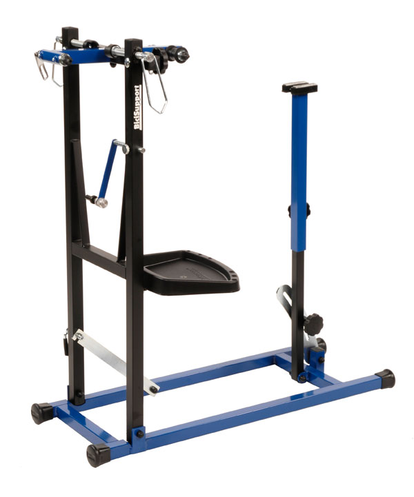

Hm, also ich hatte auch erst den LIDl (irgendeinen älteren noch in blau, paar Jahre alt) und war mit dem nie zufrieden. Die Klemme am senkrechten Rohr (mit der Kunststoffknebelmutter) muss man so hart fest ziehen, damit man überhaupt von festhalten sprechen kann. Trotzdem dreht sich der ganze Aufbau bei so vielen Situationen wieder mit - sowohl bei Klemmung am Oberrohr (vom Schwerpunkt ausgeglichen bei Alu-Rad) als auch an der Sattelstütze (Carbon). Und ich rede nicht von eBikes.
Auch finde ich beim LIDl die eigentliche Klemmeinrichtung richtig schlecht gelöst. Klar, wenn da immer das gleiche Rad drin an der immer gleichen Stelle klemmt, geht es schon schnell zu und man kann das Rad ja ggfs. auch erstmal lose darin ablegen. Aber sobald man Rahmen mit stark unterschiedlichen Durchmessern einlegt, ist das ein Krampf mit der kleinen und scharfen Flügelmutter das festzuziehen. Festziehen, zuklappen, passt doch wieder nicht, wieder auf, Flügelmutter fester/lockerer drehen, wieder zuklappen. Das ist doch Murks! Und ständig fallen die Schonbacken ab.
Außerdem ist beim LIDL eigentlich immer das Ablagefach im Weg und der Ausleger legt zu wenig aus. Heißt, ständig kommt man mit den Pedalen an das senkrechte Rohr. Unter anderem auch, weil sich alles permanent verdreht und der passende Abstand ständig unterschritten wird. Die umklappenden Füße sind auch unmöglich. Stellst es hin und musst erstmal ringsrum laufen und die Füße wieder auf den Boden stellen - auch beim wegräumen wenn man das auf die Füße stellen will. Der Lenkerhalter ist auch so dermaßen friemelig am Lenker festzumachen.
Richtig blöd finde ich aber daran, dass das Ding einfach überall rostet. Die Ablage mit dem Magnet sammelt Wasser weil keine Ablauflöcher vorhanden sind. Der Sechskant und der Magnet sind unbehandelter Stahl. Die Klemmung am senkrechten und waagerechten Rohr verkratzt durch das nicht richtige Klemmen das Rohr und dort rostet es dann.
Habe mir daher den Feedback Pro HD geholt, da dreht sich nichts mehr unbeabsichtigt. Der Klemm-Mechanismus mit Ratsche ist einfach überlegen. Rad einführen, die Klemme mit der zweiten Hand einfach bis zum Anschlag reindrücken und das Rad mit der anderen Hand minimal weiter festhalten (sofern die Klemmstelle senkrecht ist) und dabei mit der anderen Hand das Arretierrad drehen, fertig. Lösen ist genauso gut gemacht, Rad festhalten, auf die Lösetaste, die Klemme springt raus und das Fahrrad ist frei. Einzig die fehlende Werkzeugablage ist etwas blöd, aber da konstruiere ich mir mal etwas für den 3D-Drucker.
Klar, kann man mit dem LIDL paar Jahre schrauben usw. Aber bei den meisten Discounter Aktionsprodukten ist es halt immer gleich. Paar Jahre geht das schon in sehr geringem Nutzungsumfang. Wer aber was ordentliches will, was auch Jahre hält, macht da lieber einen Bogen drum.

Ich habe den Motangeständer zwar sein ein paar Jahren nicht mehr im Gebraucht, aber deine Beschreibung war jetzt voll das Deja vu :D. Alle Macken retraumatisierend beschrieben.

Und ich bin heilfroh, dass ich mich nicht auf so einen Schrott, der dann auch noch rostet, eingelassen habe. Es gab beim Aufbau meines Fullies vor einigen Jahren einige Situationen, wo ich an der intuitiven Bedienung meines Feedback Sport und seiner Zuverlässigkeit wirklich heilfroh war. Wenn mir in diesen Situationen die Spannbacken runtergefallen wären, weil die mit Reispaste (mehr oder weniger) befestigt sind, hätte ich das Teil vermutlich aus dem Fenster geworfen.

Wenn jemand nicht bereit oder in der Lage ist mehrere Hundert Euro für einen Montageständer auszugeben erhält er mit dem Lidl eine durchaus brauchbare Alternative mit der man arbeiten kann, wenn auch mit Einschränkungen in der Handhabung.
Ich finde des schon toll so von oben herab auf die „Geiz ist geil Fraktion“ herunterzuschauen.
Und da ich beide Alternativen habe, einen Werkstattlift zuhause und den Lidl im Bus, kann ich nichts negatives über den Ständer sagen unter Berücksichtigung des Kaufpreises.
Da ärgert mit beim Feedback mehr, daß er keinen Niveauausgleich der Standbeine hat.
Bei unebenem Untergrund steht er dementsprechend schräg, was besonders beim Arbeiten auf dem Parkplatz/Campinplatz usw. nervig ist, wenn das Ding schräg und kippelig steht.
Der Scherenmechanismus könnte robuster sein und die Füße eine größere Auflage haben.
Sie dann Dinge, die mich an einem 400€ Ständer ärgern.

Mal ganz abgesehen davon, dass der Feedback Liste 330 gekostet hat und im Angebot 220 Euro ja, er sollte besser sein. Und nachdem was ich hier so lese ist er es auch, selbst wenn die “ich hab weniger gezahlt Enthusiasten” hier nicht müde werden zu erzählen, wie toll der doch Funktioniert.
Wenn ich dazu nicht in der Lage bin, kaufe ich es einfach gar nicht. Aber wenn ich etwas kaufe überlege ich sehr wohl, was ich kaufe und warum ich eher mehr ausgebe als weniger. Denn ich will etwas, mit dem ich arbeiten kann. Wenn ich dann erstmal am Klemmhebel rum schrauben muss, bevor ich das Bike spannen kann, nervt das z. B. Unheimlich, wenn man 13 Kilo Bike in der Hand hält.

Sehe ich null Notwendigkeit für. Wenn ich am 20 Grad Hang am Bike rum schrauben muss, ist das nicht unbedingt eine gute Idee. Würde den Mechanismus nur komplizieren und den Feedback dann schwieriger in der Bedienung machen.
Auf Parkplätzen findet man eigentlich immer eine Ebene Stelle. Da der Feedback drei Standbeine hat, ist er im übrigen nicht Kippelig. Er kann höchstens Schräg stehen. Aber wie gesagt, als Nutzer kann man die Beste Ebene auswählen.
Bis jetzt hält er bei mir einwandfrei und kann auch heute noch mit einer Hand geöffnet und geschlossen werden. Nach 9 Jahren bei mir.

Ich dachte Du hast gar keinen 400 Euro Montageständer sondern einen extrem “günstigen” vom Lidl um 26 Euro? Wie kannst Du Dich dann über Dinge an einem 400 Euro Montageständer ärgern, der in Wirklichkeit nur 330 Euro UVP hatte?
Ich hab meinen Lidl Montageständer aus schul und Studienzeiten gegen zwei blaue getauscht.
Das geht am Lidl ja soweit das die exzenter klemmung und Mutter sich weich durchfressen.
Geht schon ne zeitlang aber wirklich richtig mega geil macht mich das nicht.

Ich habe den hier 495€ UVP
https://www.bike-discount.de/de/feedback-sports-pro-mechanic-hd-montagestaender
Mal abgesehen davon, daß 495€ mehr als 330€ ist, habe ich wie geschrieben mehrere Ständer(zuhause, im Bus bzw. Auto) darunter auch den Lidl.
Und nein, ich schraube nicht am Abhang, sondern viel auf dem Parkplatz, weil ich einige Räder der Familie betreue und der ein andere Sturzschaden schnell behoben wird vor Ort. Und ja, das Ding steht dann schräg und darum kipplig und das finde ich ärgerlich.

Klar ist ein Parktool oder Feedback vom Handling besser, aber auch die haben ihre Macken die mir bei dem Preis eher aufstoßen als bei einem 25€ Teil.
