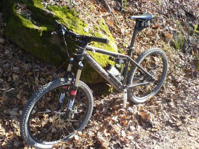

Mein "kleines schwarzes" hatte dieses Wochenende zu erstenmal seit November wieder Auslauf.
Klasse Bedingungen zur Zeit: die Trails sind einigermaßen trocken, die Temperatur OK.
Leider waren speziell heute alle natürlichen Feinde des Mountainbikers extrem gehäuft unterwegs: Horden von Spaziergängern mit freilaufenden Hunden, nicht gehorchenden Bälgern und schwerhörigen Rentnern.
Meine Klingel hatte Dauereinsatz (bei letzteren meistens zwecklos ;-)
Nach der langen Standzeit haben meine Bremsen etwas gebraucht bis sie wieder gebissen haben.
Und an der Fox musste ich die Zugstufe leicht reduzieren. Der war es wohl doch noch ein paar Grad zu kalt.

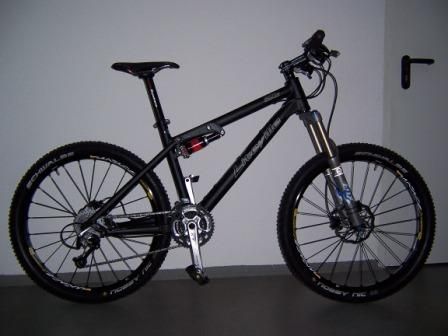

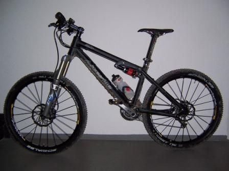

Hallo Liteville Gemeinde,
nachdem es jetzt fertig aufgebaut ist, habe ich endlich mein neues LV301M im Gelände ausführen können. Es ist einfach genial, ein unglaublicher Fortschritt gegenüber meinem alten Hardtail und allem was ich an Fullys zur Probe gefahren bin.
Damit ist es jetzt offiziell, es gibt einen weiteren LV-Gläubigen. Anbei noch zwei Bilder vor und nach den ersten beiden Ausfahrten. Vorbau, Griffe und Lenker werden noch gegen Syntaceteile getauscht. Gewicht ist 12.4 kg inklusive Pedale, Radcomputer und Flaschenhalter.
Habt Ihr noch Ideen für Optimierungen auf dem jetzigen Niveau? Würdet Ihr als Vorbau den F99 nehmen oder lieber den 119 oder doch den 139? Was haltet Ihr vom Duraflite 7075 Lenker?

Ich würde als Vorbau einen F139 nehmen und bei Bedarf mit Titanschrauben tunen. Ist viel günstiger als F99 hat bessere Optik, da dicker und hat keine Lenkerbreitenbeschränkung. Mein F139 wiegt nur ca 25 gr mehr als der F99.
Falls du ein 31.6 mm lenker hast, kommt natürlich nur der F119 in Frage.
Gruss Sportec
p.s. es ist ein 90er
Hallo Sportec,
vielen Dank für die schnelle Antwort. Deine Argumente sind auf jeden Fall stichhaltig. Ich denke, es wird bei mir wohl auch der 139 in 100mm werden. Beim Lenker bin ich mir allerdings noch nicht sicher. Ich würde mir gerne einen Carbonlenker leisten, habe allerdings bedenken, daß unsichtbare Schäden einen plötzlichen Bruch provozieren könnten. Auch bei der Breite bin ich mir noch unsicher. Bisher bin ich einen 560mm Flatbar an meinem Hardtail gefahren. Jetzt soll es mindestens ein 600mm breiter sein. Mein Haupteinsatzbereich sind Touren (inkl. Alpencross), aber auch einige Marathons.
Gruß
Steffen
