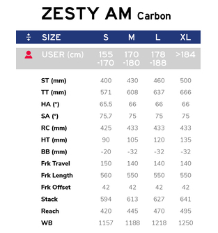

Fürs Zesty wurde ich letztes Jahr vermessen und ein Fitting gemacht. Lt. Händler passt das L "wie angegossen". Mir war es aber im Handling zu träge, daher haben wir M bestellt.
Das Zesty hat die "alte" Geo mit flachem Sitzwinkel, was im Gebirge ja eher nachteilig ist.

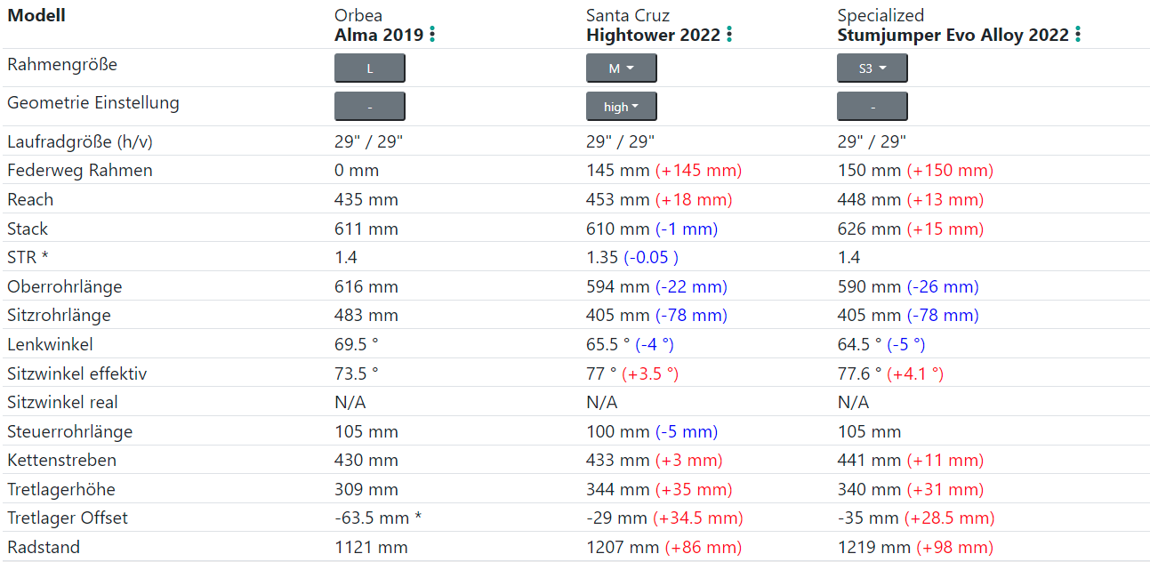

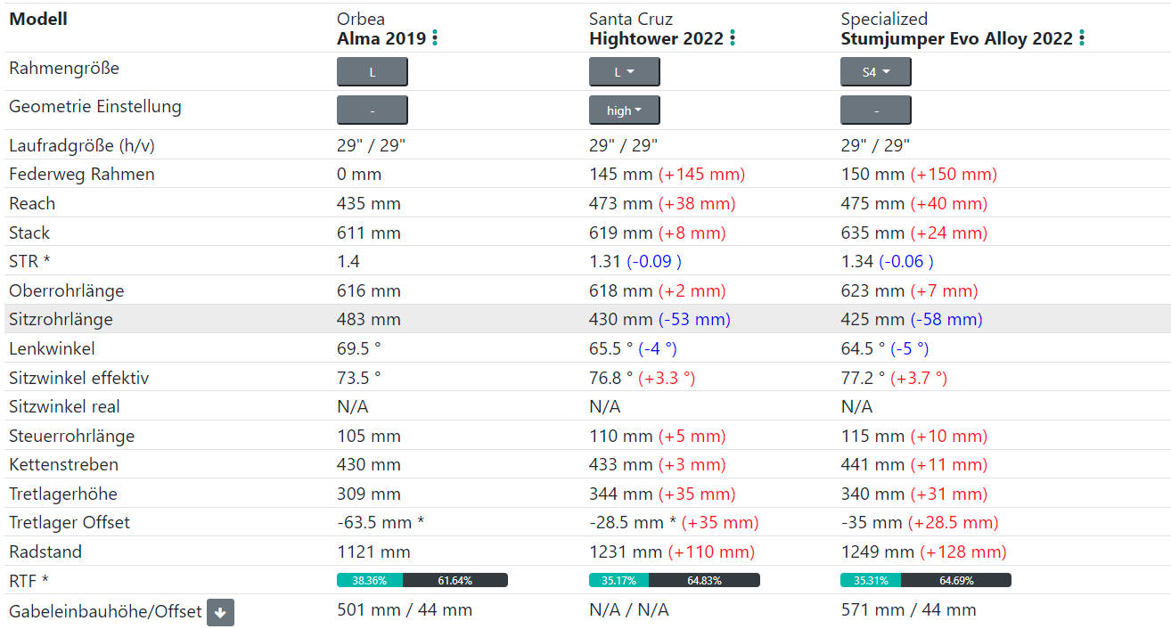

Von der Sitzposition fühle ich mich auf meinem aktuellen Bike auf der Forststraße und Bergauf recht wohl, nicht aber Trail, Bikepark und Abfahrt.
Ich habe das Stumpi und Hightower jeweils in S3/m bzw. S4/L mit meinem aktuellen Bike verglichen.
Das Hightower würde in M vom Reach besser passen, ist aber im Oberrohr recht kurz. In L passt das Oberrohr, der Reach ist aber eher lang.

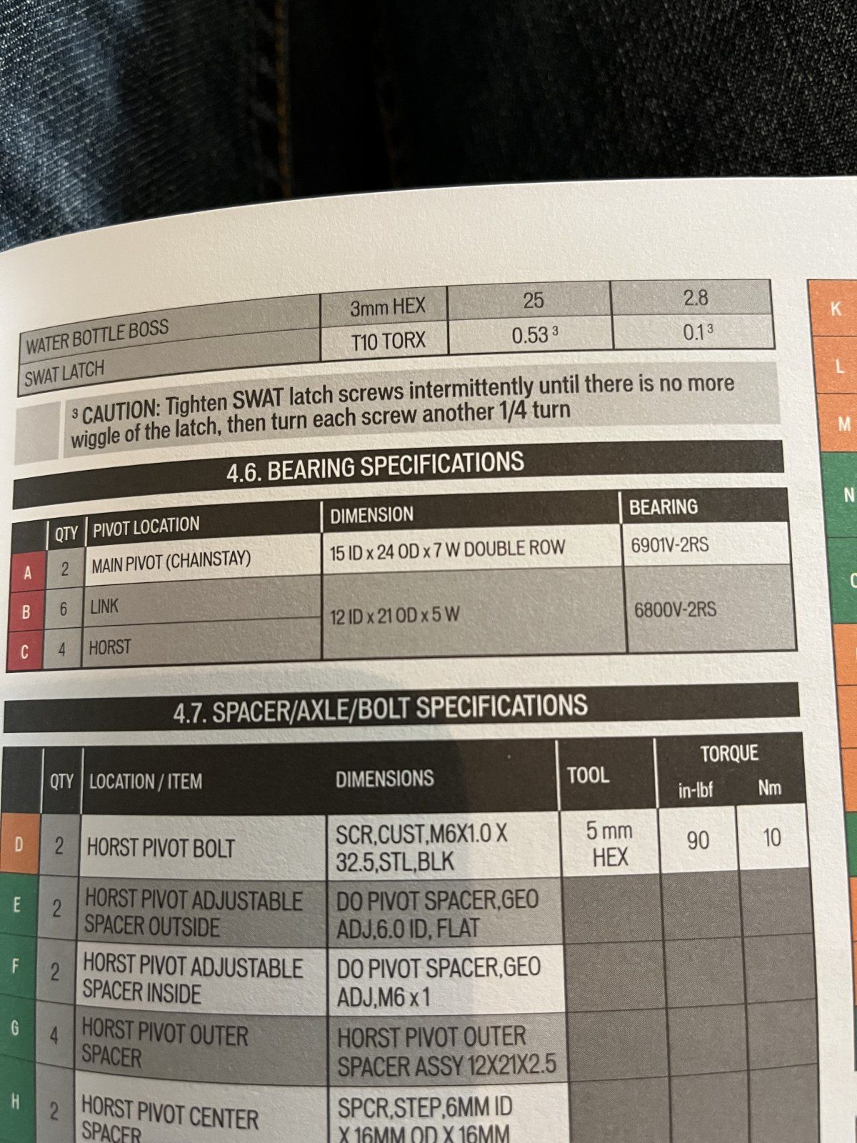

Ich häng immer noch an dem Problem mit den Lagern im Evo.
Die Daten in meinem Manual können nicht stimmen.
Zumindest passen die angebenen Maße nicht zu den Lagernummer und umgekehrt.
Hat vielleicht jemand ein 2022er Manual, wo es vielleicht anders drin steht oder kennt die Lagerdaten?
Hauptlager oder was suchst du? Und ja, da passt was nicht.
