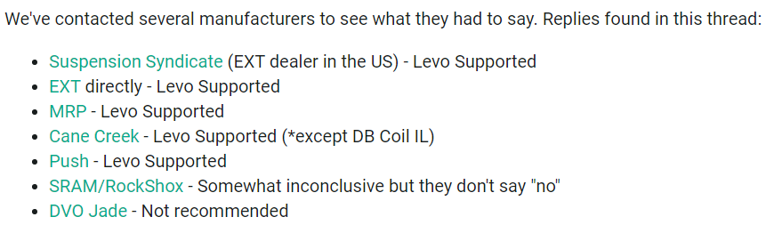

Hat jemand einen Überblick welche Coils eigentlich freigegeben sind?
Das hat jemand fuers Levo zusammengetragen. Das sollte man uebertragen koennen:
Öhlins darf auch rein 😉
