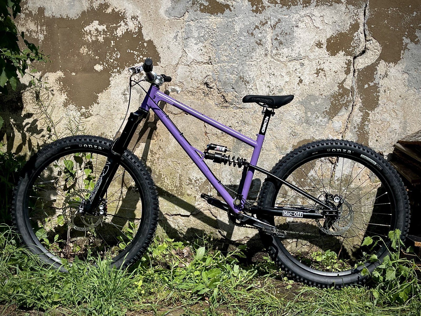

Ich würde mittlerweile jedem von Beginn an zu einem Coil-Dämpfer in diesem Fahrwerk raten
Das finde ich auch interessant. Bei nicht progressivem Hinterbau mit Coil hätte ich eher gedacht dass man entweder bockelharte Federn braucht oder halt leicht bis in den Anschlag durchrauscht. Scheint aber irgendwie ohne Progression trotzdem zu funktionieren?
In meinem Fahwerk sogar außergewöhnlich gut. Leverage Ratio liegt bei ca. 2,2 (65 mm Hub für 146,3 mm Federweg). Zumindest mit dem neuen Rock Shox Super Deluxe Coil.
Empfehlung für meine fahrfertigen ca. 93 kg ist eine 450er Feder. War nix. Nur 20% SAG.
Fahr jetzt eine 400er. Schon viel besser. SAG liegt nun bei 25%. Evtl. kommt in der nächsten Zeit eine SAR 375er Feder rein. Wobei ich mit der Performance jetzt schon sehr zufrieden bin. Schön plushig und trotzdem steht das Bike gut im Federweg und säuft nicht ab.
Aber Vorsicht. Keine Erfahrungswerte für ein Starling-Bike, sondern für ein sehr ähnlich konstruiertes Bike.
Wobei Starling, wenn ich mich recht erinnere, sich auf ihrer Homepage ebenfalls für Coil-Dämpfer ausspricht. Die linearen Eingelenker scheinen gut damit zu funktionieren.
Also zumindest im Murmur hat es für mich gut funktioniert. Aaaaber! Bin es damals overshocked dafür mit 27,5er HR gefahren. Der DHX 5.0 war perfekt dafür, denn da konnte man über den Ausgleichsbehälter die Progression beeinflussen. (Druck und Volumen im Behälter) Feder hatte ich bei 78kg eine 425er verbaut.
Warum hat es gut funktioniert... Weil ich fast ausschliesslich technische natürliche Trails fahre und nicht der große Springer bin. Bei Sprüngen und verpatzen Landungen war er trotzdem relativ schnell am Bumper, zwar nicht hart und ungut, aber doch spürbar. Kommt sicher auch stark auf den Einsatzzweck an. Wenn einer komplett krank über jedes Landing schiesst wird der keine Freude damit haben den für so Action feht einfach die Progression.
Die Progression kann man sich ja auch über die Feder oder die Dämpfung holen.
Warum hat es gut funktioniert... Weil ich fast ausschliesslich technische natürliche Trails fahre und nicht der große Springer bin. Bei Sprüngen und verpatzen Landungen war er trotzdem relativ schnell am Bumper, zwar nicht hart und ungut, aber doch spürbar. Kommt sicher auch stark auf den Einsatzzweck an. Wenn einer komplett krank über jedes Landing schiesst wird der keine Freude damit haben den für so Action fehlt einfach die Progression.
Ich fahre im Murmur eine progressive Feder.
Funktioniert top - allerdings wirklich komplett anders als mit dem Luftdämpfer (Mc Leod mit Highlander Tuning).
Bei beiden Dämpfern hat man einen extrem feinfühligen Hinterbau, mit Coil Dämpfer fühlt sich der Hinterbau aber viel straffer an und hat vor allem im mittleren Bereich viel mehr Gegenhalt.
Genau die Erfahrung habe ich mit simplen Eingelenkern auch gemacht. Kann man mit der Dämpferabstimmung teilweise kompensieren, die Hinterbauten mit aufwendiger Kinematik werden ja nicht aus Spass gebaut und leisten mehr.
