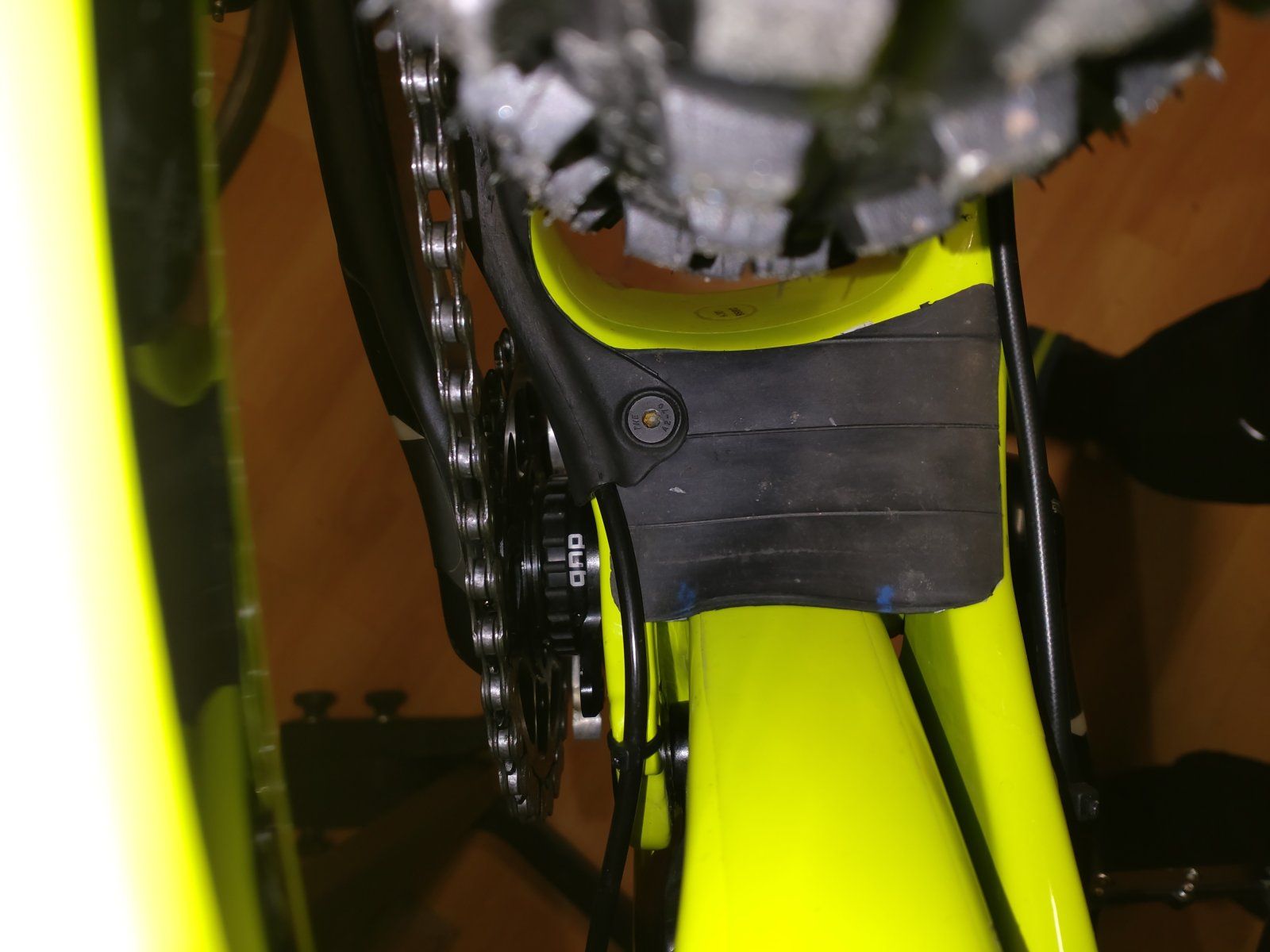

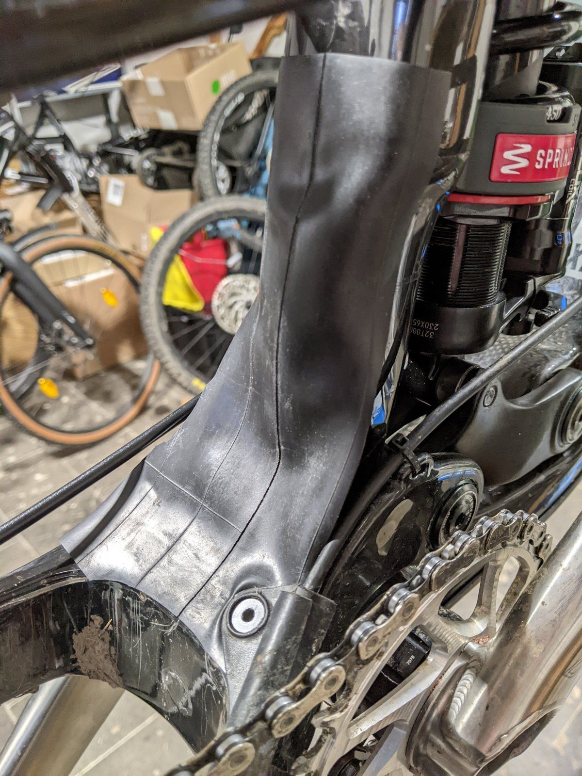

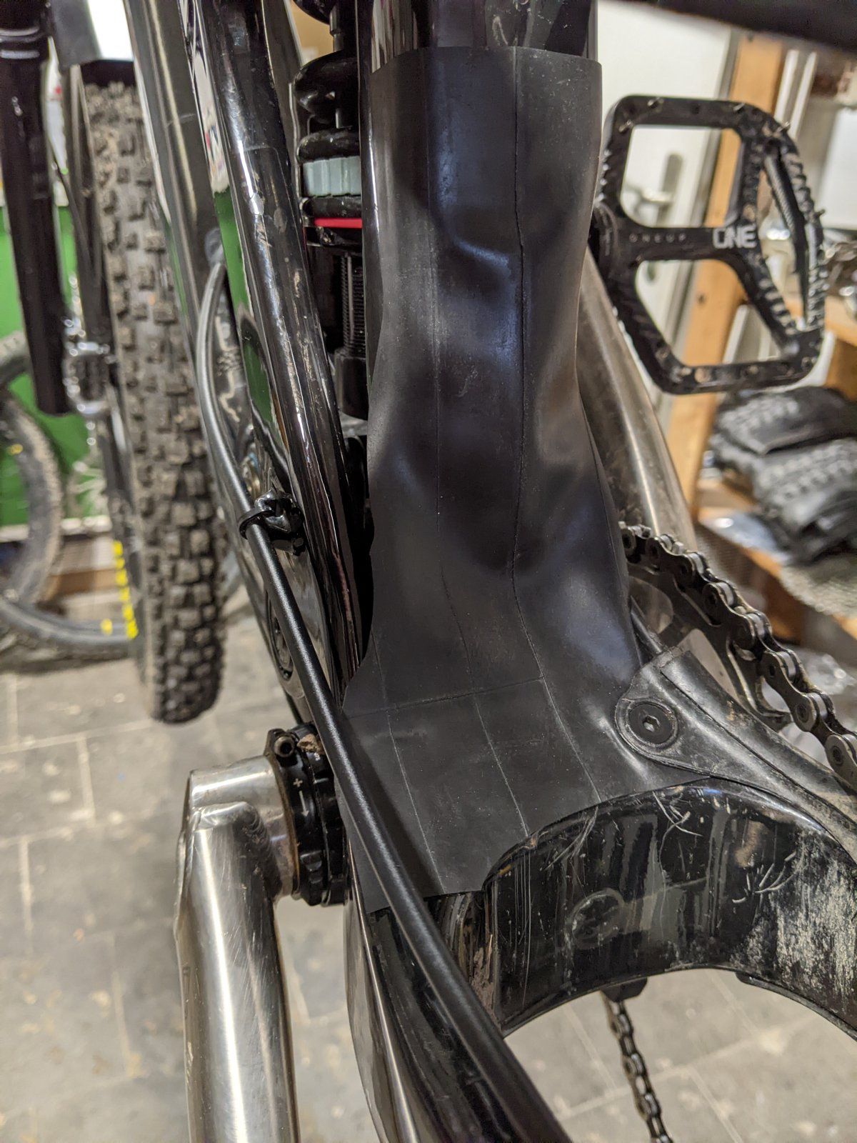

Moin Moin,
ich habe mir heute mal was "gebaut" damit das Spindrift zwischen Hinterbau und Tretlager nicht so schmutzanfällig ist.
Leider war dies bei meinem Rahmen der Grund, dass dort ein kleiner Schaden im Carbon entstanden ist.
Das habe ich mit Epoxy versiegelt und bisher keine Probleme gehabt...
Jetzt habe ich mir aus einem Schlauch eine Art "Abdeckgummilippe" ausgeschnitten. Die Idee kam vom Last Asco, da ist sowas von Werk aus dran.
von hinten mit doppelseitigem Klebeband ausgestattet und angebracht.
Wenn interesse besteht kann ich die Vorlage gerne mal maßstabsgetreu einscannen und hochladen.
Werde meine Konstruktion heute mal testen. Es geht mir eigentlich nur darum das nicht so viel Dreck in diese Lücke fliegt und auch keine Steine, die dann beim ausfedern möglicherweise Schaden anrichten, wie bei mir -.-
Schönen Sonntag
Coole Idee, gabs schon mal in anderen Beiträgen. Weiß gar nicht mehr, wer damit mal angefangen hat. Obs die Santa Fahrer waren? Ist ja auch nebensächlich. Wir hatten bei den Spindrifts hier damit noch keine Probleme. Die haben beide > 2000 km auf dem Buckel, allerdings relativ viel Park/Enduro Mix.
Was hast du denn da für ein sexy gefrästes Kettenblatt? Garbaruk?
Ich habe es genauso gemacht nur deutlich kürzer
