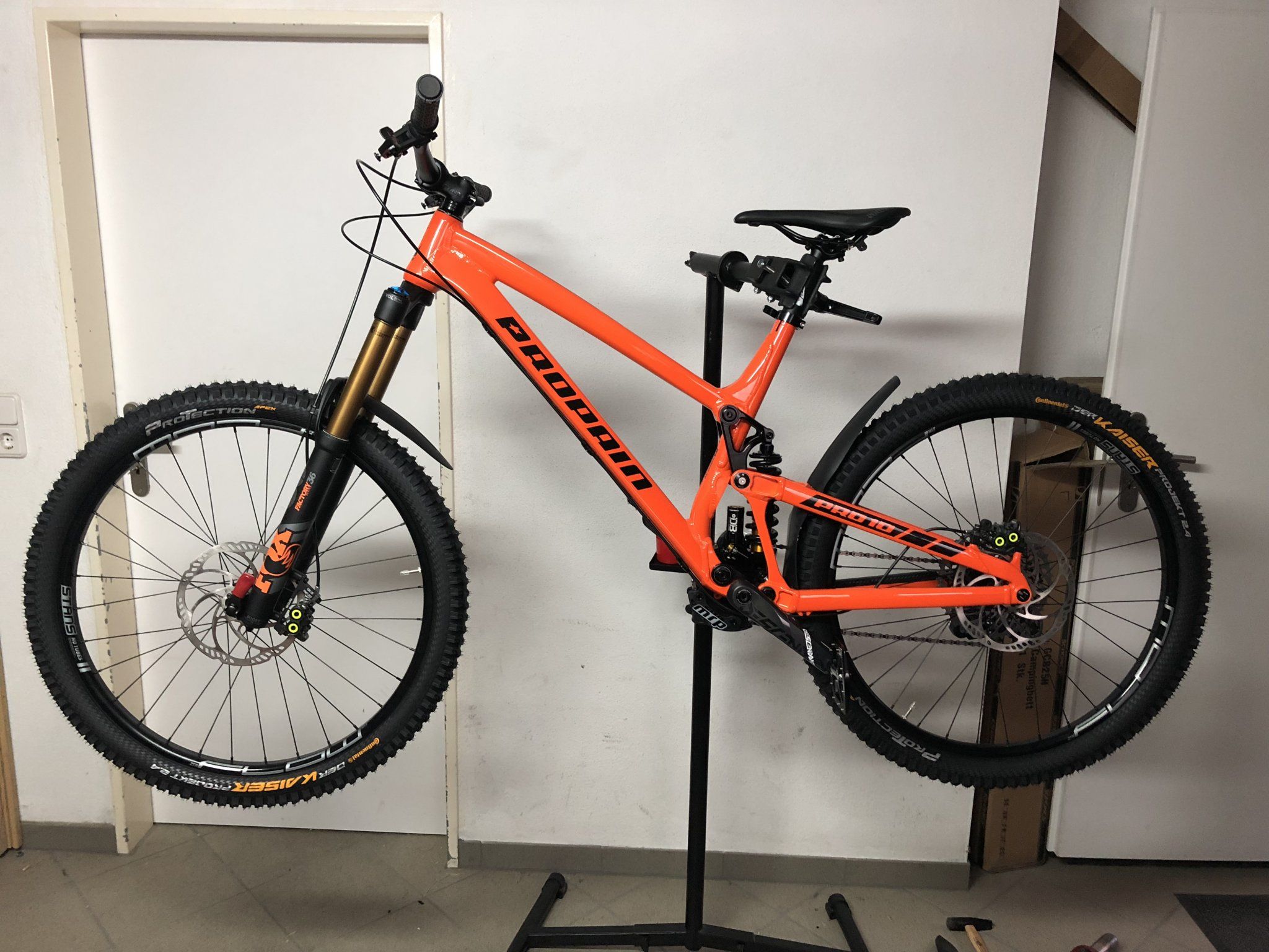

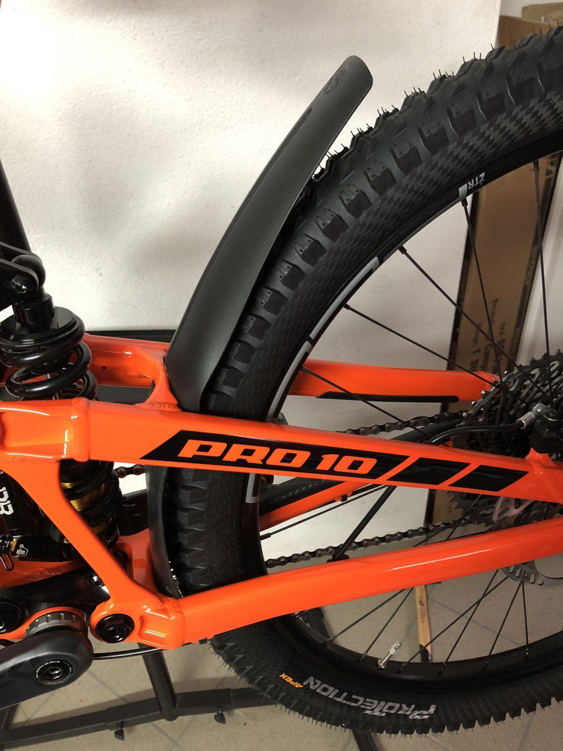

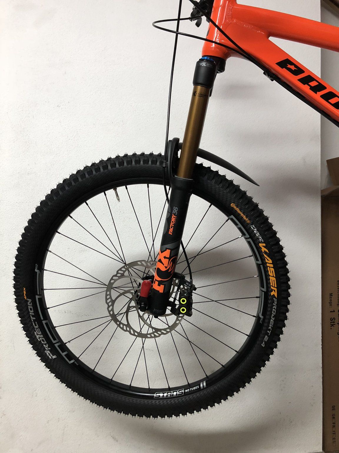

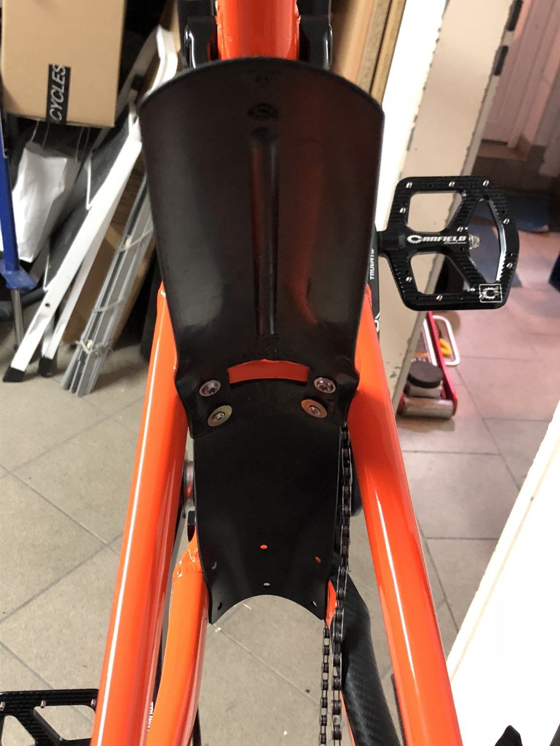

Ich hab mich letztens auch dem Thema zu kleiner Fender / Schutz des Dämpfers vor Beschuss gewidmet. Hatte noch ein ungenutztes SKS Shockboard Frontblech da liegen welches zerlegt und umgebaut wurde. Herausgekommen ist ein kleiner Fender für vorne und einer für hinten der den Dämpfer und Umlenkungen komplett schützt. Befestigung an den Originalpunkten, unten zusätzlich mit Kabelbindern an der Querstrebe.
Denke für Schlechtwetter-Einsätze ist´s ganz OK.
