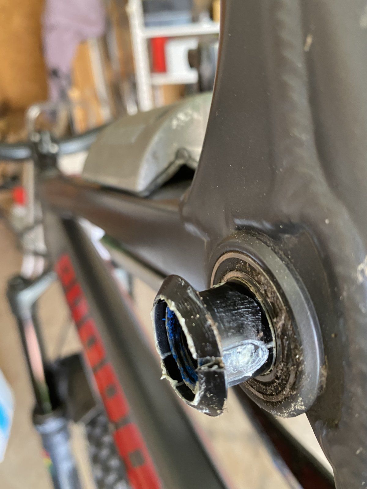

Hallo zusammen , wie bekommt man die den Bolzen am Hauptrahmen raus ?
Auf der linken Seite konnte ich die Schraube abschrauben da Kontern möglich war , aber wie die Rechte seite ?

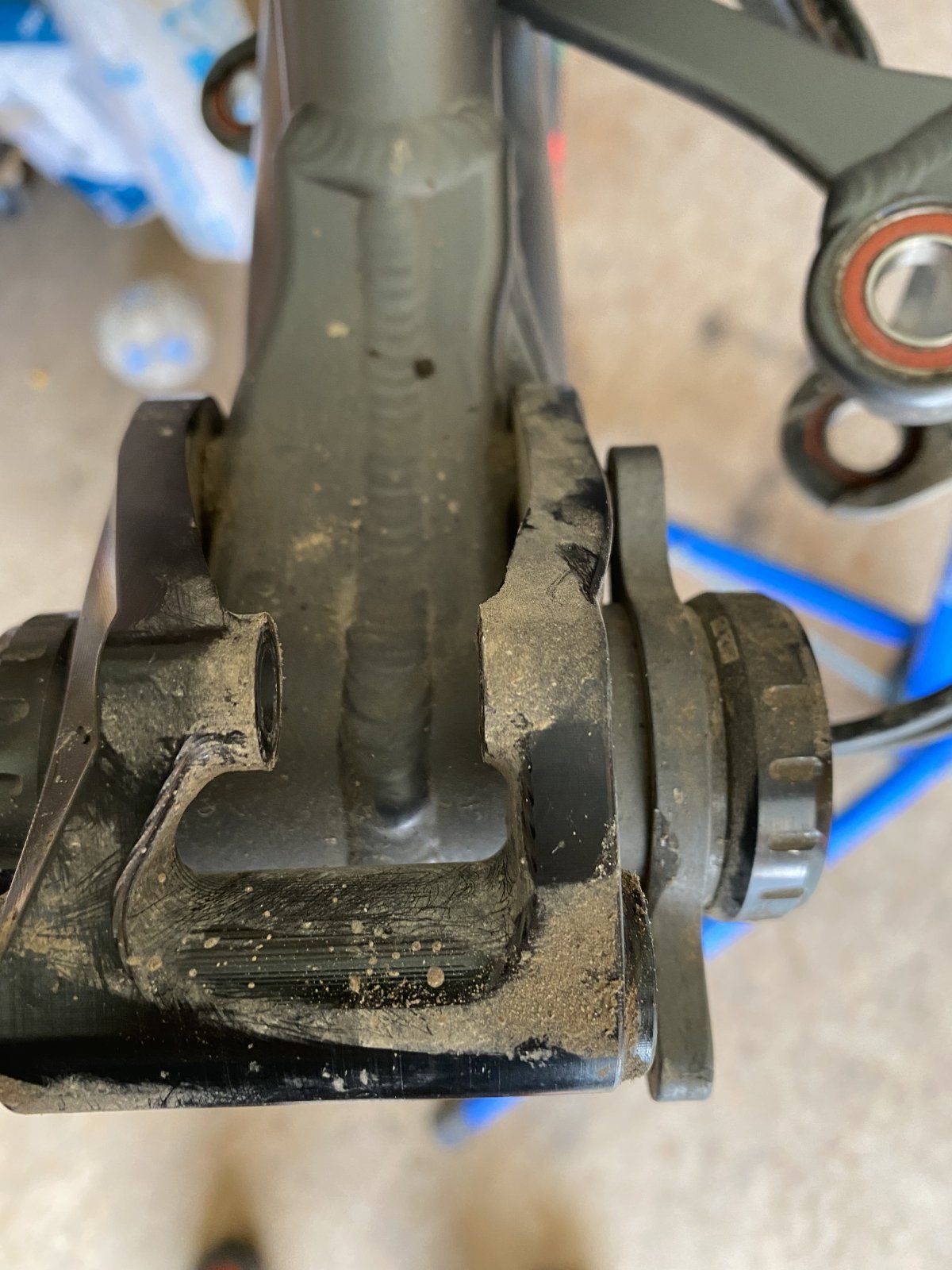

Die Wippe am Trettlager bekomm ich auch nicht runter , gibt es da ein Trick

Wippe ab und dann den Bolzen auf eine Seite rausschlagen mit Gewalt.
Dann kommt der Bolzen + das jeweilige Lager.

Also mit Kunstoffhammer auf den Bolzen auf der Linkseite , hab mich nicht getraut :-)
Hast du noch ein Tipp für ein Lager ? Und ggf. wie man es einpressen muss wegen des Bolzen =

1 Lager einpressen , Bolzen rein stecken und dann das zweite Lager einpressen.
Ich hab kreisrund mit einem Eintreiber auf die äußere Schale geschlagen .... auch nicht optimal aber ging.
Am Besten gleich vollkugelige , die kosten ein bisschen mehr , sind aber haltbarer.
