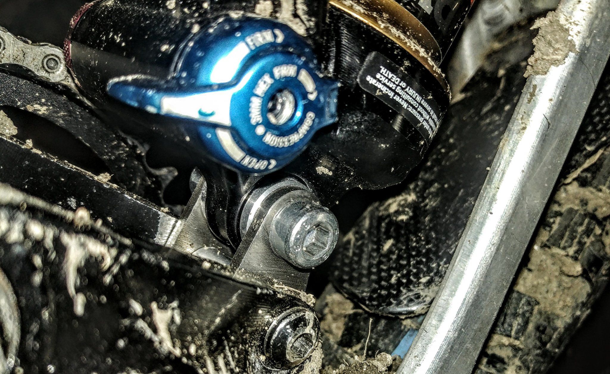

Besteht noch Interesse an einen X2 im SD ? Ich hab für mich eine Lösung für den DPX2 gefunden. (Auf dem Bild noch in der "high"Ausführung)

im Grunde eine versetzte Verlängerung der Aufnahme die aber einen 216x63Dämpfer (188mmFW) benötigt. Ich werde bei ersten Service auf 60mm Hub zurück traveln. Man kann natürlich mit anderen EBL und Hublängen mit der Geo oder dem Federweg spielen. Die Verlängerung klemmt sich gegen Verdrehen auf die Wippe und ist aus einer hochstabilen Edelstahlplatte gefertigt. Ich habe meine Wippe auf jeder Seite 3mm abgedreht -> 20mm breite Buchsen -> 26mm für originalen 230er Dämpfer. Bisher geht alles ganz gut. Der DPX kann mehr als erwartet in dem Rahmen.

Sau gut, aber auf beiden Seiten die Wippe abgedreht ? Verstehe ich nicht. Plan gefräst würde ich ja verstehen :-P
Das mit dem DPX2 habe ich mir schon gedacht darum finde ich es Sau Schade das er von Haus nicht rein geht.

Abdrehen damit die 20mm Buchsen+Platten reinpassen. Also man könnte auch kürzere bei Huber bestellen. Die wären dann aber nur jeweils 0,65mm dick außen am Dämpfer.

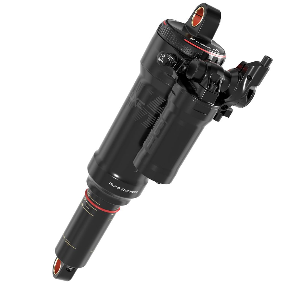

Welchen Dämpfer empfehlt ihr um auch mal kleine Touren zu fahren? Merkt man einen großen Unterschied zwischen dem Super Deluxe Coil RCT und CCDB Coil CS?
Coil soll ja zuverlässiger sein als Luft so wie ich das mitbekommen habe. (Bezieht sich jetzt auf den DebonAir) oder doch nicht?
Mir ist nicht bekannt, dass die Luftdämpfer irgendein Problem mit der Zuverlässigkeit haben.
Du kannst den air Deluxe sehr umfangreich anpassen. Zudem gibt es den mit remoteoption. Der coil DB ging bei mir ziemlich schnell durch den Federweg. Vlt lag es am falschen setup. Keine Ahnung.

Das mit den Buchsen macht null Sinn oder ist der dpx2 am eylet oben denn anders als im jekyll und hat mehr Platz?
