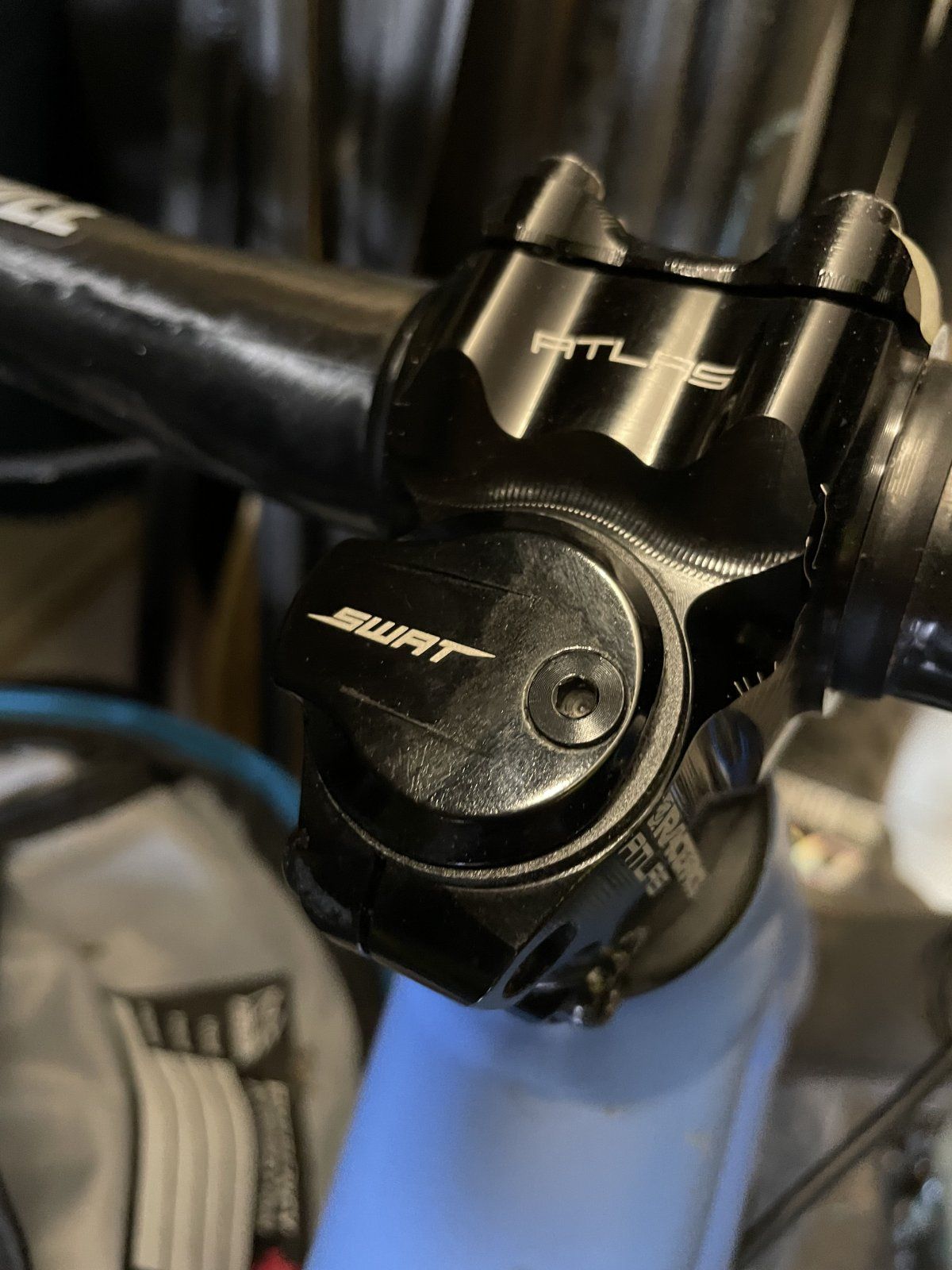

Negativ ist mir anfangs aufgefallen das sich die Schraube für den Deckel (sieht man auf Bild 10 ganz gut. Ja das ist eine Schraube ohne Schlitz, Kreuz, Inbus oder Torx)) lockert und der Deckel dadurch etwas klappert. Und weil sie weder Schlitz, Kreuz, Inbus noch Torx hat, bin ich anfangs davon ausgegangen das es ein Niet sei. Nachdem ich sie dann gegen eine Inbusschraube mit etwas Locktite getauscht hatte, war das Problem behoben.
Und ja, der Preis ist hoch, aber missen möchte ich es nicht mehr.
