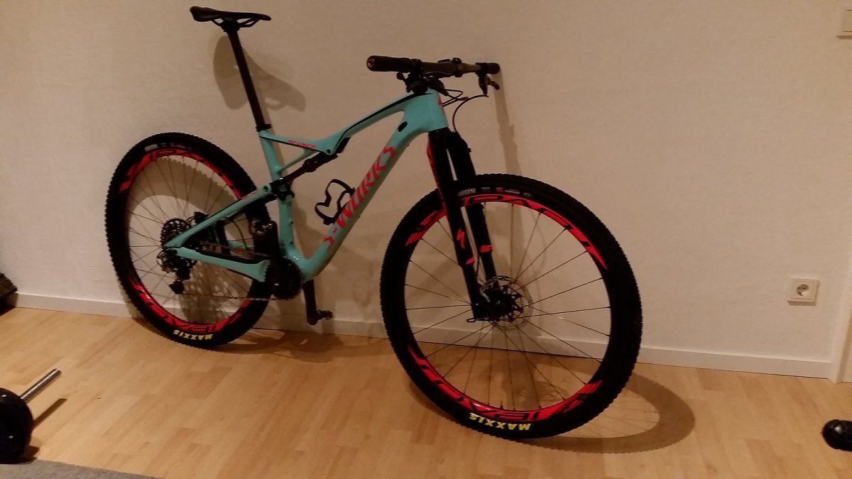

Habe heute angefangen den 2017er Rahmen aufzubauen...
