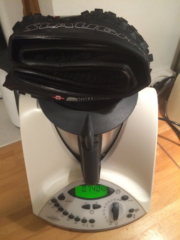

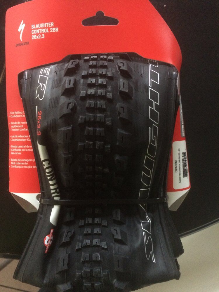

Sooo, hat ein bischen gedauert,
aber hier isser:
Slaughter control 2.3 in 26" :)
Natürlich wird jetzt das Wetter unfassbar schlecht, aber wen soll das schon aufhalten:D
Ich werde berichten...
@Ghoste aber gerne!
Wiegt in 26" 740g etwas mehr als die werksangabe mit 715g
Der 27,5er soll 755 Gramm wiegen. Kommt also schon ganz gut hin.
