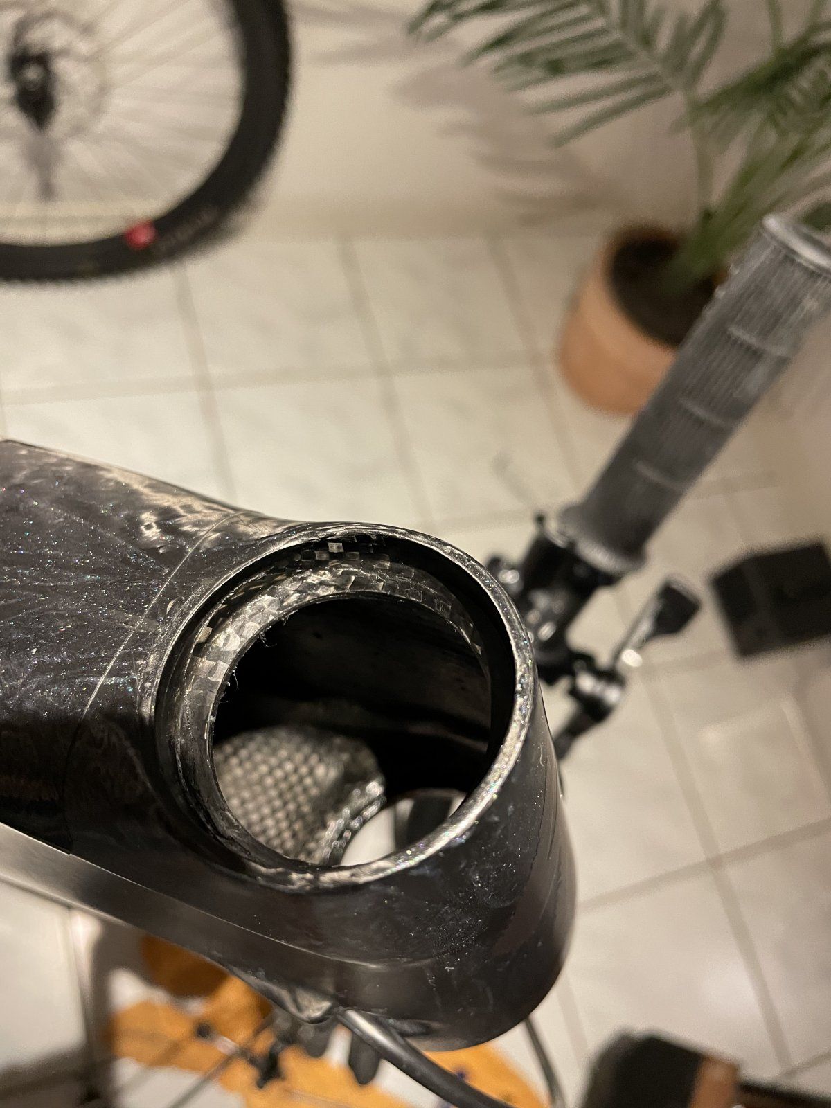

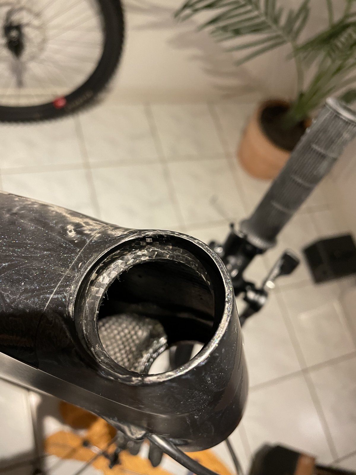

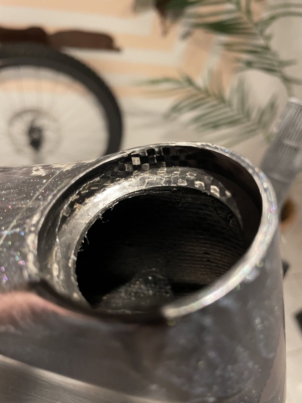

mööp, mich hat es jetzt auch erwischt oder besser gesagt die Steuerschale :mad:
Ich schreibe jetzt mal Specialized an und schau mal was die dazu sagen.
Für eine saubere Konstruktion gehören einfach viel mehr Aluinserts, zb an diesem Lagersitz, in einen Fahrradrahmen. Das ist ja ein Witz bei einem 5000€ Frameset.
ich denke es ist ja nicht so als ob Spezi nicht wüsste robuste Rahmen zu bauen. Der Rest vom Bike ist mE. ja auch eher überdimensioniert wenn man sich so die Rohrquerschnitte ansieht. Bei diesen einlaminierten Schalen spart man sich die Genauigkeit die ich bei Aluinserts machen müsste, aber warum dann nicht auch eher üdimensioniert, die paar Gramm mehr würden doch wirklich nicht stören.
