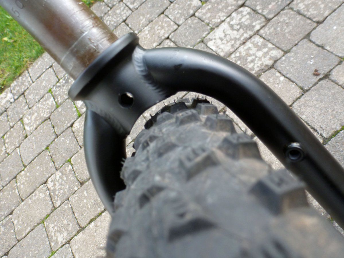

Vorsicht mit der Aussage, dass 2,25" Reifen in Rahmen und Gabel passen!
Ich hatte beim Beginn meines Aufbaus testweise einen Schwalbe Rocket Ron in 2,25 vorne und hinten drin. Da geht es ganz schön eng zu, wie die Fotos beweisen:
Sitzstreben:
Kettenstrebe:
und Gabel:
Grober als ein RoRo darf es schon mal nicht mehr werden. Und meiner Meinung nach ist das schon zu wenig Platz. Die Reifen sind auf einem Mavic Crossride-LRS montiert gewesen. Mir hat es auch optisch gar nicht gefallen. Ein guter Kompromiss wäre das ein 2,0er RacingRalph oder sowas in der Art. Oder so einen WTB Nano in 700cx40. Damit bin ich voll zufrieden genug Grip im Wald und rollt leicht auf dem Asphalt.

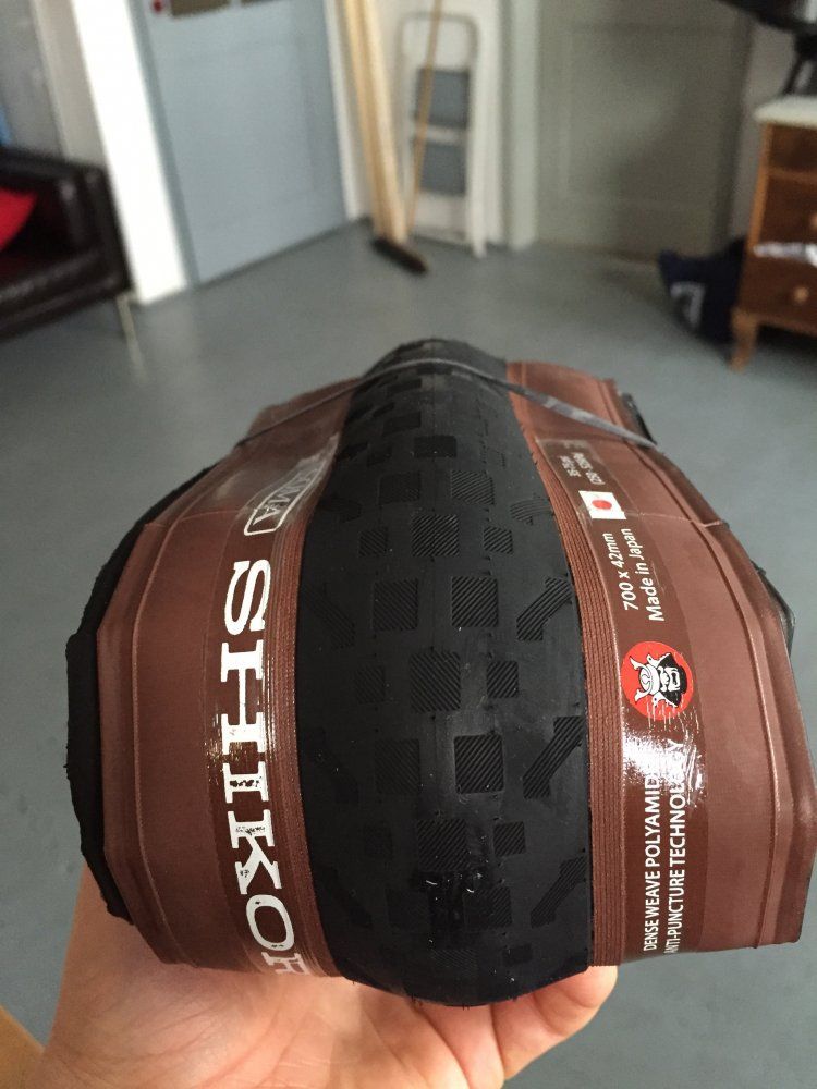

EDIT: Mist, Soma Supple Vitesse EX ist nicht lieferbar... Vielleicht geh ich dann einfach auf den Shikoro, auch wenn er schwerer ist und nicht ganz so hübsch.

Ich bin ab jetzt erst mal mit WTB Nanos in 40c unterwegs. Am Vorderrad fahre ich ihn schon einige Kilometer, der Reifen rollt auf Asphalt richtig gut, der Unterschied zu den Specialized Fatboys ist erstaunlich klein. Jetzt hoffe ich, dass ich mal eine Weile vom Pannenpech verschont bleibe. Und wenn's doch passiert, lassen sich die Nanos zumindest leichter auf- und abziehen als die Fatboys ...
Auf die schöne Skinwall-Optik muss ich nun verzichten, aber da ich auch gerne breite Reifen haben wollte, waren Panaracer Paselas leider keine Option.
