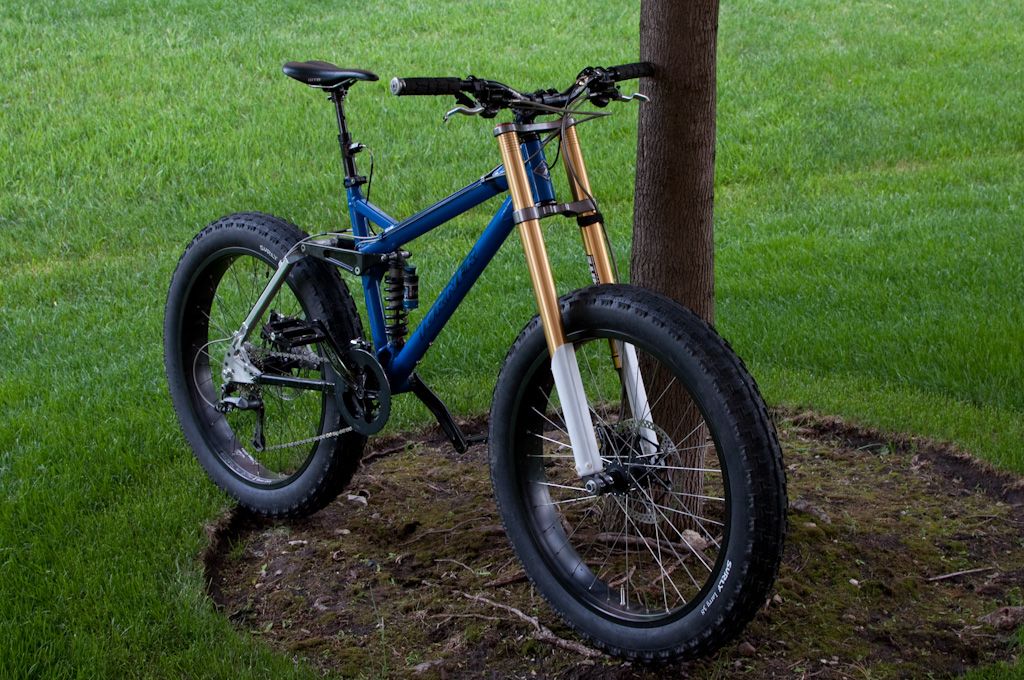

Die Idee ist, aus einem 301 ein Fatbike zu bauen. Gebastel lohnt sich oft nicht, aber macht Spass und es geht darum zu zeigen, was machbar ist. Da LV kein Fatbike in Programm hat umso reizvoller :)

Das sowas möglich ist, zeigt dieser schöne Umbau. Ist schon was älter…
