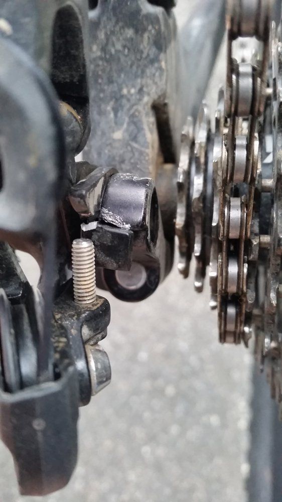

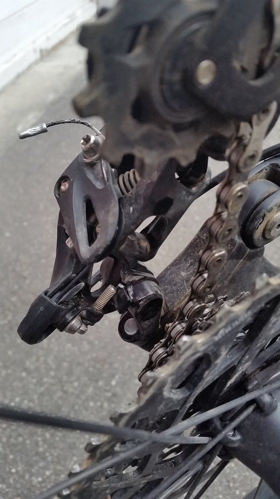

Hallo Leute, ich habe neulich hier was von ner sich immer wieder lösenden Befestigungsschraube des Schaltwerks gelesen. Meine war an einem Donnerstag (Wartung, Schaltwerk einstellen,...) noch i.O. Am Sonntag danach habe ich das Bike erstmalig wieder bewegt. Never End, Laax - nix Wildes, Flowtrail mit Freundin.
Dabei ereignete sich Folgendes:
Ich rekonstruierte:
Variante A: Durch diverse Erschütterungen und offensichtlich Materialfehler, ereignete sich ein Ermüdungsbruch an der Scheibe "Vorspann-Anschlag". Daraufhin löste sich die Befestigungsschraube und das ganze Wackelsystem raffte das Schaltauge ebenso dahin.
Variante B: Befestigungsschraube löste sich zuerst, Schaltwerk wanderte nach aussen, Auflagefläche verkleinert, keine definierter Anschlag mehr gegeben, Verformung Schaltauge und schliesslich Bruch der Scheibe.
Bin ich der Einzige?

scheiße passiert eben. ist schwer sowas zu rekonstruieren.

Hab die schaltwerkschraube entfettet und ordentlich mit loctite eingebuttert und jetzt ist Ruhe, auch unter härtesten Belastungen.
Was der Auslöser war, würde mich auch interessieren, ob es durch das überspringen oder locker werden der schraube war.
Hatte übrigens danach auch das Problem, mit dem etwas rattern des Schaltwerks, bzw das ich das schaltwerk nicht mehr richtig einstellen habe können.
Erst nach unzähligen versuchen geht's jetzt fast wieder perfekt....

wir werden es nie erfahren
Ist ein Sram Problem das erst mit der neuen Generation von Schaltwerken auftrat, ist noch sehr
selten aber wir sehen da durchaus eine Problem, ab den 16er Bikes setzen wir ein neues Schaltauge
ein ( Slide 140-160+Swoop 170 ) das einen Verstärkten Anschlag hat ( geht weil mir Shimano mit
direkt Trennen ) hab das Sram schon mehrmals Angesprochen bin aber scheinbar der einzige .
Gruß Bodo
Hey vielen Dank, Bodo. Das habe ich auch so gesehen. Ist das neue Schaltauge kompatibel zum 15er Slide?
ICh habe jetzt ein neues (Syntace) und mir ein Ersatzteilkit "Befestigungsschraube" bestellt, dass die Anschlagsscheibe der Vorspannung enthält. Ich hoffe, dass das ne Weile gut geht
Aber das bestärkt mich in meiner Vermutung, dass es am Material und nicht an meiner "Dummheit" lag. Gestürzt oder angeeckt bin ich ja schliesslich auch nicht.
Nein da haben wir keine Lösung gefunden . Das ist kom. anders weil wir nur so alle Anforderungen
für die nächsten Jahr erfüllen konnten. Im DH Weltcup ist das bei den Sram Teams auch ein Tema . Gruß Bodo
