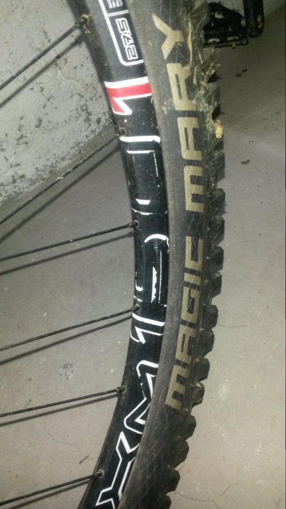

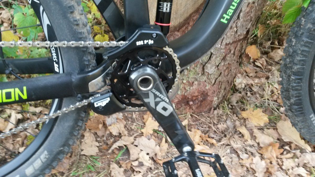

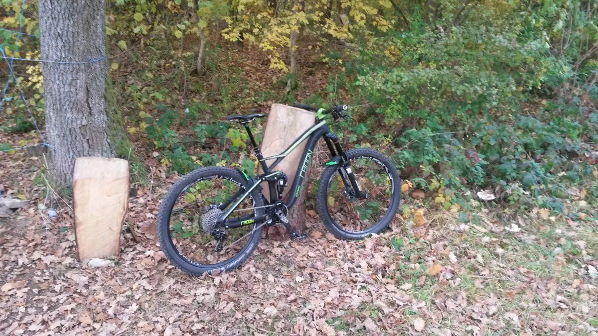

nach fast einem Jahr mit dem Slide Carbon X01 will ich mal etwas berichten. Das Fahrwerk mit der Pike ist super, auch der Monarch ist top. Nach einigen Touren war ich jedoch sehr enttäuscht von der hochgelobten Bremse, der Guide RS, Fading und wandernder Druckpunkt.
Getauscht habe ich diese dann im Sommer gegen die MT7 von Magura, zuerst mit 180er Scheiben, mittlerweile nun mit einer 210er an der Vorderachse. Endlich passt auch die Bremsleistung zu der Traillastigkeit des Bikes. Bikepark mit längeren Abfahrten und so sind kein Problem mehr. Angemerkt, ich habe 70 KG, bin also nicht der schwerste. Krust bleibt halt Krust. Die Originale MRP Kettenführung habe ich getauscht, gegen eine MRP mit Führungsrolle, vorne fahre ich mittlerweile eine Magic Mary, nun passt die Performance an der Vorderachse. Den Originalen Race Face Lenker habe ich gegen einen breiteren getauscht, ebenso den Vorbau gegen einen kurzen von Sixpack Racing. Ich fahre mittlerweile ein ovales Kettenblatt von Bionicon mit 32Zähnen, angegeben wird das mit 30/34 Zähnen. Genau richtig um auf der ebene ausreichend Reserven zu haben und auch Berge hoch und runter zu kommen.
Ansonsten bleibt mir nur zu sagen, das es echt ein Top Bike ist, Gratulation hierfür an Bodo. Top Fahrwerk , bis jetzt noch kein Defekt.

Hallo zusammen,
Getauscht habe ich diese dann im Sommer gegen die MT7 von Magura, zuerst mit 180er Scheiben, mittlerweile nun mit einer 210er an der Vorderachse. Endlich passt auch die Bremsleistung zu der Traillastigkeit des Bikes. Bikepark mit längeren Abfahrten und so sind kein Problem mehr. Angemerkt, ich habe 70 KG, bin also nicht der schwerste. Krust bleibt halt Krust. Die Originale MRP Kettenführung habe ich getauscht, gegen eine MRP mit Führungsrolle, vorne fahre ich mittlerweile eine Magic Mary, nun passt die Performance an der Vorderachse. Den Originalen Race Face Lenker habe ich gegen einen breiteren getauscht, ebenso den Vorbau gegen einen kurzen von Sixpack Racing. Ich fahre mittlerweile ein ovales Kettenblatt von Bionicon mit 32Zähnen, angegeben wird das mit 30/34 Zähnen. Genau richtig um auf der ebene ausreichend Reserven zu haben und auch Berge hoch und runter zu kommen. Anhang anzeigen 439673 Anhang anzeigen 439674 Anhang anzeigen 439675 Anhang anzeigen 439673 Anhang anzeigen 439674 Anhang anzeigen 439675 Anhang anzeigen 439676 Ansonsten bleibt mir nur zu sagen, das es echt ein Top Bike ist, Gratulation hierfür an Bodo. Top Fahrwerk , bis jetzt noch kein Defekt.
Danke für den ausführlichen Bericht - viel Spaß weiterhin mit dem Bike ;)
