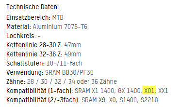

Ich möchte mein Kettenblatt auf die X-Sync Blätter wechseln. Brauch ich eins mit GXP (6mm Offset bei der X01) oder BB30 (0mm Offset) ?

ich habe genau das Bike und das Kettenblatt (zumindest eins, was genauso aussieht). Das Innenlager bzw. der Standart ist allerdings nicht BB30, sondern GXP Pressfit bei der X! Kurbel, die an dem Rad ist. Ob das Kettenblatt für beide Standarts funktioniert, oder das andere minimal nach innen bzw. außen verschoben ist von der Kettenkennlinie her, weiß ich nicht genau.
