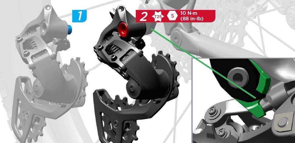

Tut mir leid, aber ich kann dir nicht wirklich folgen. Was genau ist locker und was ist kaputt?!Kennt einer das Problem, bzw ist es bei jemandem schonmal locker geworden oder hat sich das Schaltwerk gedreht, richtung Kassette, so wie bei mir ?
...habe ein Problem mit meinem Slide carbon X01 mit dem Schaltwerk.
Genauer gesagt mit der Befestigung am Schaltauge.
Die ist jetzt nämlich schon zweimal locker geworden, nach dem ersten mal korrekt anziehen, ist dein beim zweitenmal auch noch diese Anschlagschraube zusätzlich noch über den Anschlag "gesprungen das dort direkt Materialabtrag erfolgte und nun der Anschlag hin ist...
also ist das Schaltauge kaputt?
