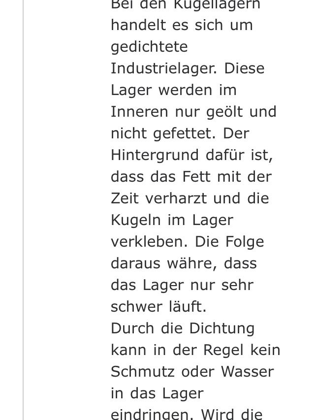

Hier mal drei Bilder der Lager da hatte das Bike 5km runter also nur größe gecheckt.
Ist aber ein Capra 2018 etwas Fett war schon drin kein Öl. Entweder haben sie ab 2018 das geändert oder im Capra sind andere Lager drin. Natürlich wurden die Lager danach voll mit Fett gemacht.
Und ich bin gespannt wie es nach einem Jahr aussieht.

Das Problem ist ja nicht die Reibung im Lager, die Rollreibung der Kugeln ist zu vernachlässigen, da sich die Innenringe ja eh nur um ein paar Grad bewegen. Wichtiger ist dann wie schon erwähnt der Schutz vor Wassereintritt und Korrosion.
Ich nutze seit ein paar Jahren schon dieses Fett: https://www.amazon.de/gp/aw/d/B00HR...3_2?ie=UTF8&psc=1&refRID=96KP5GW41JK9F23KEKKK
In meinen Augen perfekt für den Einsatzbereich. Es ist sehr resistent gegen Wasser und Temperatur und hat gute Laufeigenschaften. Ist auch nicht so teuer.
Das Ganze in eine Spritze und in die Lager geknallt, das sollte es tun.
Ein Kollege von mir fährt ein 29er Jeffsy, hat das Rad jetzt ca. 1 Jahr. Er meinte er hätte die Lager nach einem halben Jahr kontrolliert und da wäre alles soweit in Ordnung gewesen, die Qualitätskontrolle schwankt scheinbar etwas bei YT.
Im schlimmsten Falle holt man sich irgendwann ein paar neue etwas hochwertigere Lager und die Sache ist gegessen. Ich werde aber trotzdem direkt alles abschmieren.
Das angesprochene Öl dient nur dem Korrosionsschutz. Die meisten Kugellager sind schon ab Werk geölt und werden auch so geliefert. Das hat aber nichts mit dem Einsatzbereich zutun, sondern ist vom Hersteller im Allgemeinen so gewollt, damit die Lager nicht schon mit Flugrost angeliefert werden.

Ich weiß auch gar nicht, wie das bei denen läuft. Ich kann mir ehrlich gesagt nicht vorstellen, dass die die Lager öffnen, oder?
Absolut, das Öl ist dann aber oberflächlich aufgebracht und nicht im Inneren der Lager. Das war aber das, was ich hier so heraus gelesen hatte, das das YT Statement angeht.
Jetzt wo du es sagst, glaube ich auch nicht das die extra die Lager öffnen. Das würde dann einfach auf eine mindere Qualität bzw. Lager für den falschen Einsatzbereich zurückzuführen sein. Abgeschmierte Lager werden teurer sein.
Prinzipiell seh ich das nicht so eng, man kann ja alles austauschen. Kosten halten sich ja in Grenzen. Blöd wird es nur wenn man nicht so technisch versiert ist, was ja nicht schlimm ist.
Yt scheint ja recht kulant bei solchen Dingen zu sein, allerdings würde ich mir eher hochwertigeren Ersatz suchen, sollte das eigenhändige Abschmieren bei den YT Lagern keine Lösung sein.

Hab auch schon wegen der lager angefragt nach dem ich sie nach 3 wochen fahrzeit mal geöffnet hatte und erschrocken bin wie trocken die lager waren
Antwort von yt
Ich hab mir dann auch gleich die lager typen für mein jeffsy 29 schicken lassen;)
Und die lager gefettet
