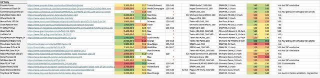

Fully für Sohn 24“ YT Jeffsy Primus
Also ist der Rahmen dann einfach zu groß oder zu klein fürs Kind, egal welche Räder montiert sind.
Naja die Überstandshöhe wird um ca. 2cm verringert. Es kann schon sein dass der Rahmen passt wenn das Kind im Sattel sitzt, aber dann absteigen ohne Zwicken nur mit zur Seite geneigtem Rad möglich ist. Mein großer fährt derzeit einen recht kleinen 24" Rahmen der langsam zu klein wird, die 27,5er haben aber noch zuviel Überstandshöhe. Deswegen überleg ich auch gerade ein 27,5er mit 26er Laufrädern (vorerst) aufzubauen.
