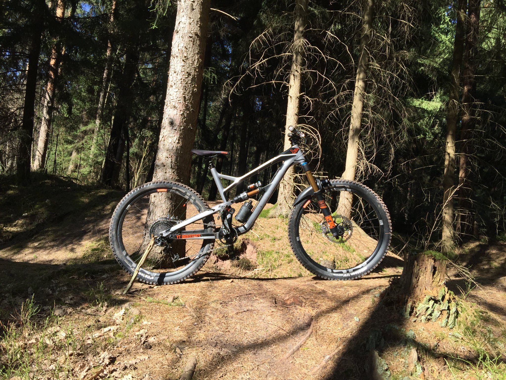

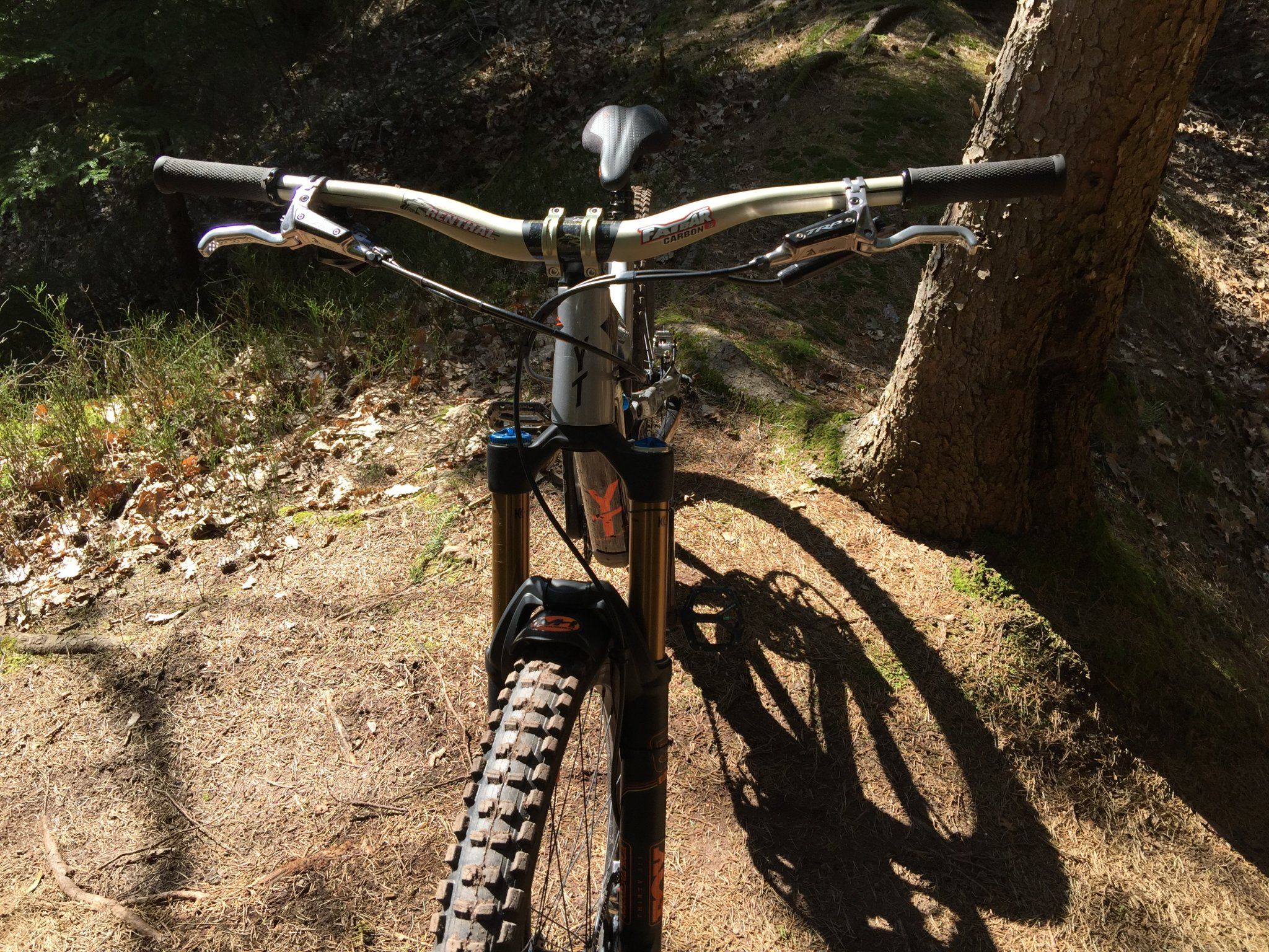

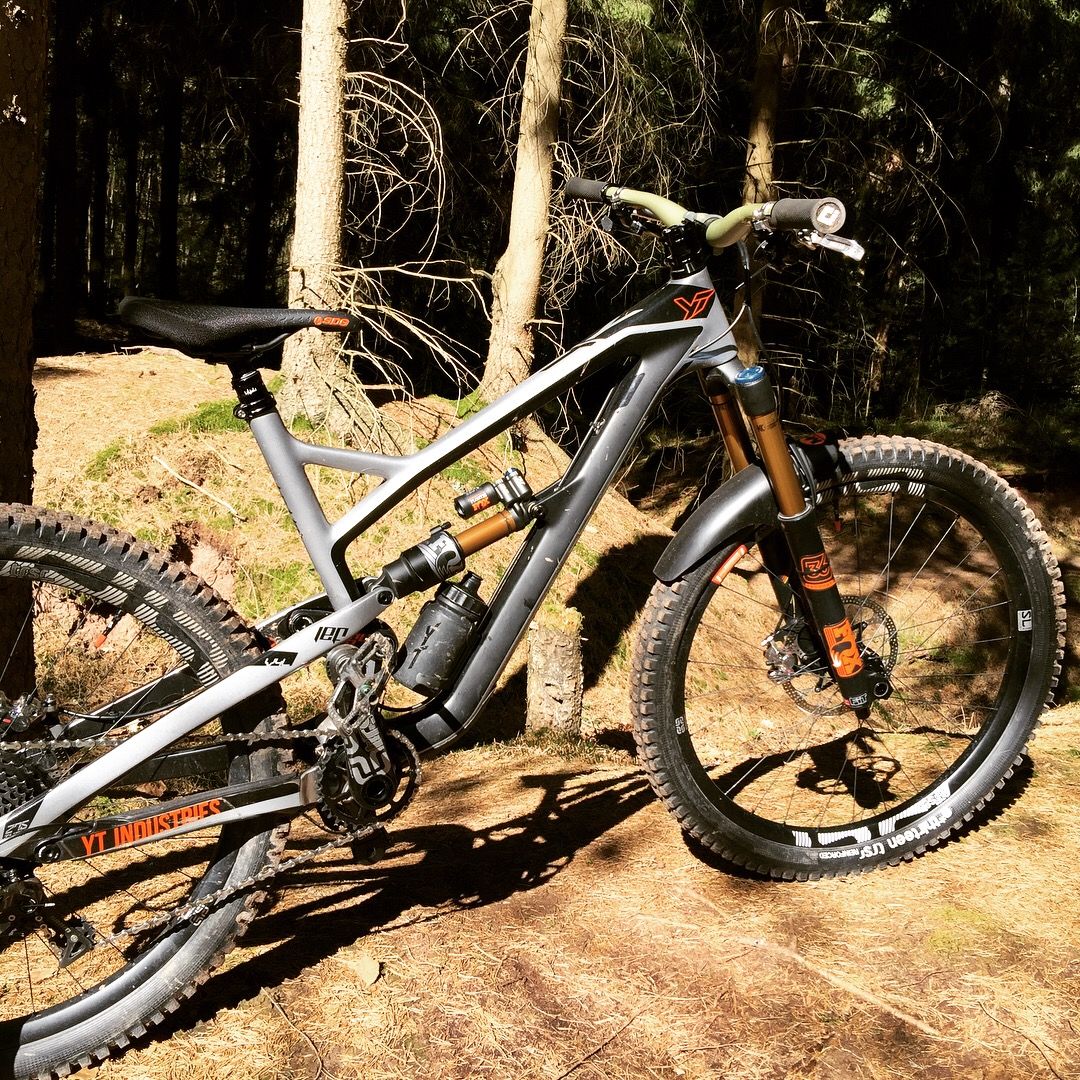

So endlich fertig , die Enduro/ Trail Maschine
- Jeffsy Pro Race 27 2017
- SRAM X01 Schaltung und XX1 Kette
- Ethirteen Kurbel TRS Race Carbon 170 mm mit Ethirteen SL 32 kettenblatt
- Ethirteen 9-46 TRS Race Kassette
- Ethirteen TRS carbon SL Laufradsatz
- Reverb Sattelstütze mit neuen Trigger
- renthal Lenker Carbon und Renthal Vorbau
- Fox Float X2 und Fox 36 RC2 beide 160 mm
- TRP Quadiem 203/203 mm Bremsen
- Odi Griffe
- Reifen TRS Race und plus
:daumen:
