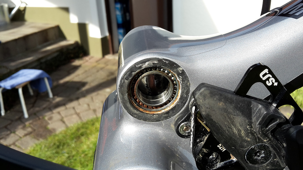

Habe ich auch so verstanden. Was man allerdings auch häufig liest: Steuersatz fetten!
Mal vorausgesetzt, dass man vorsichtig vorgeht und sich beim Öffnen der Lager nicht die Abdeckungen zerstört (ein Zahnarztwerkzeug ist hier sehr hilfreich) und gutes Fett benutzt (z.B. Mobilgrease XHP222) - was soll Negatives passieren?
Im besten Fall laufen die Lager geschmeidiger und halten länger (wo Fett ist kommt kein Wasser hin).
Im schlimmsten Falle passiert gar nichts und man hat sich etwas Arbeit umsonst gemacht.
Dass man die Lager nicht fettet ist Schmarn.
In hochdrehenden Lagern (wozu Industrielager nunmal meist verwendet werden) benutzt man zwar weniger Fett oder sogar nur Öl, um Reibung und Wärme möglichst gering zu halten, doch das hat nichts mit dem Einsatzzweck am MTB zu tun. Egal welches Lager, ich würde die am MTB alle fetten. Denn wie schon richtig gesagt: wo Fett ist, kann kein Wasser sein. Wo kein Wasser ist, ist zumindest Mal sehr viel weniger Korrosion.
Zumal die Lager am MTB nun wirklich sehr weit davon entfernt sind hochdrehenden zu sein. Wenn sie denn Mal überhaupt komplette Umdrehungen schaffen- das tun nämlich eigentlich nur die Tretlager. Alle anderen Lager bewegen sich nur wenige Grad. Wenn die Lager nicht genug fett haben, setzt sich das gerne so in die Zwischenräume, dass bei den geringen Drehungswinkeln nur noch sehr wenig geschmiert ist.

YT ist da sehr kulant, habe auch ein Jeffsy Pro Race und wir sind ansonsten sehr zufrieden. Beim Santa Cruz Bronson war es nicht ganz so dramatisch, aber auch nach einem Jahr fritte...nie Dampfstrahler.
Am besten bei allen Bikes erstmal alles auseinander nehmen und fetten.
Rahmen eingeschickt, Lager werden getauscht.
Bei meinem konnte ich noch was retten, an einigen Lagern war Fett, an anderen nicht, alles nochmal gefettet.

am Ende das Tages wird es doch so aussehen: Ihr bekommt euer Bike und müsst euch entscheiden, ob ihr euch die Lager einmal anschaut, oder nicht. Schaut ihr sie euch an, habt ihr Gewissheit. Entweder sie sind trocken, oder sie sind gefettet, oder auch (wie bei mir) ne etwa 50/50 Mischung aus komplett trockenen, und ganz gut gefetteten Lagern. Aber immerhin habt ihr Gewissheit.
Es gab jetzt schon viele Berichte über nicht ausreichend, oder gar nicht gefettete Lager. Und da das bei mir auch der Fall ist, werde ich mir in Zukunft jedes Lager anschauen (und dabei fällt mir ein, dass bisher in jedem Bericht geschrieben wurde, dass das Lager entweder trocken war, oder etwas gefettet, aber von geölten Lagern hat noch nie jemand etwas berichtet, oder?)
Zu der Öl/Fett Geschichte.. Eventuell übersehe ich etwas- dann würde ich das auch gerne erfahren und daraus lernen. Aber ich arbeite relativ viel mit lagern und habe bisher nur eines in Gebrauch gesehen, was geölt wurde. Vom Druckluftfräser, der mit 56.000 RPM dreht. Alles andere wurde immer gefettet. Und das hat auch seien Gründe. Und wenn es, wie beim MTB, eben nur wegen der Korrosion ist.

Also. Das wichtigste ist: Lass dir Zeit, und mach alles in Ruhe. An den Lagern kann man (wenn man nicht einfach total grobmotorisch ist) im Grunde nur eines kaputt machen, und das ist die Dichtlippe.
Wenn du die Lager öffnen möchtest, dann beschaff dir ein sehr spitzes Werkzeug. Zum Beispiel diese Nadeldinger, die einem der Zahnarzt gerne über den Zahn zieht. (sowas hier meine ich: https://de.aliexpress.com/item/Wood...enture-tooth-teeth-whitening/32485009151.html ).
Damit hebelst du vorsichtig von außen unter die Lippe und nimmst sie hoch.
Welches Fett du nimmst ist fast schon Glaubensfrage. Es muss definitiv nicht das teuerste sein, denn, wie gesagt, wir reden hier vor allem von Korrosionsschutz. Irgendein Wälzlagerfett, was es nicht gerade bei Aldi in der Grabbelkiste gibt, aber auch nicht das Hochleistungsfett von SKF. Gesundes Mittelmaß.
Was ich tatsächlich tun würde, ist das alte Fett ausspülen. Eventuell nicht 100% notwendig, aber einige Fette können miteinander reagieren.
An die lager kommst du schon ran, wenn sie noch eingebaut sind. Besser geht es natürlich wenn sie ausgepresst sind, aber es geht auch so.

Das sie Lager aber von außen mit einer Fettschicht geschützt werden müssen, damit kein Wasser an die Kugellager kommt, steht für mich außer Frage. Wie man bei meinen Bildern sieht, konnte Wasser trotz Dichtung an das Kugellager und da läuft dann auch der Rost raus. Wenn da kein Wasserabweisendes Fett davor ist, hat das Wasser leichtes Spiel, trotz Dichtung.
Bin aber auch der Meinung, das innen im Kugellager Fett gehört.
