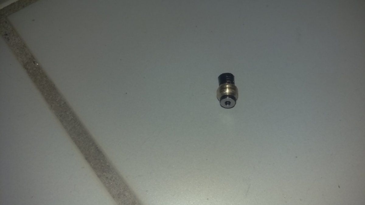

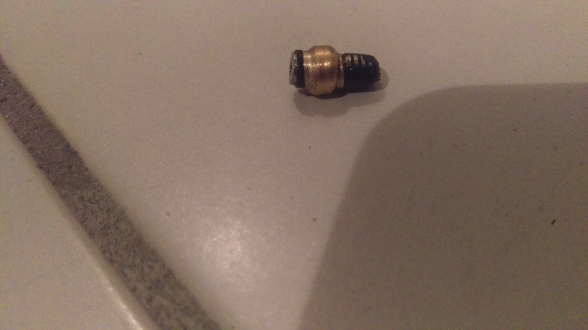

Hallo,
ich klinke mich mal ein. Habe ebenfalls ein Problem mit dem Druckpunkt gehabt.
Bei mir war es wie folgt:
Leitung wurde gekürzt. Druckpunkt war per sé da. Sprich kurzer Hebelweg, bis die Beläge an der Scheibe waren. Allerdings konnte man danach den Hebel noch bis zum Griff ziehen.. Uncool..quasi..
Danach habe ich mehrfach entlüftet - ohne Erfolg. Ich konnte den Hebel immer noch bis an den Griff ziehen.
Dann habe ich die Bremsleitung nochmal vom Griff demontiert. Siehe da: Olive leicht schief und verformt. Hab die Leitung nochmal ein Stück gekürzt und nochmal neu montiert. Nochmal entlüften. Fertig. Mega Druckpunkt :)
Vielleicht hilft es einem von euch!
Gruß ;)
Danke, für den hilfreichen Kommentar.
Nein, das sollte nicht normal sein. Denn genau das war die Ursache. Wenn man den ganzen Kram vernünftig montiert, sollte es im besten Fall gerade sitzen. Und klar, verformt sich die Olive beim Einpressen - und das auch im besten Falle gleichmässig. Offensichtlich muss es bei mir dann etwas Spielraum zwischen Olive und dem direkten Anschluss am Hebel gegeben haben. Das System war dicht, "verformte" sich aber offenbar unter Druck.
Ich spreche hier übrigens von der XTR 9020, nur mal am Rande.
Schönen Tag euch!
P.S.: Fotos von meinem Problem sind anbei. Ist mir vorher auch noch nie passiert...

Ahhh Super, kommen genau richtig, deine Bilder...
Dürfte ich das mittlere für mein Scheibenbremsen Kompendium verwenden?
Das würde da sehr schön reinpassen. Downloadlink in meiner Signatur.
Danke!
In den nächsten Tagen gibt es dann eine neue Ausgabe.
