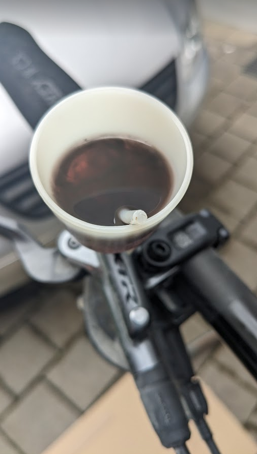

Ich wärme das Thema hier mal wieder an:
mir ist gestern beim entlüften meiner XTR folgendes passiert, was ich so nach 20 Jahren Scheibenbremsen entlüften noch nie hatte.
Facts: aktuelle XTR Bremse (hinten), 2022 selbst aufgebaut, Bremse nach Erstmontage entlüftet, ca. 3500km gefahren
Dann, wie gesagt gestern entlüftet, da Druckpunkt etwas schwammig geworden.
Und was dann in meinem Trichter gelandet ist sah so....aus!!?
Und...nein ich habe die Bremse nicht mit Altöl befüllt
Ich hab dann ca. 50 ml neues Öl durchgedrückt bis wieder schön rosa war und das alte entsorgt.
Kennt das Problem so jemand?
beste Grüße
Michael
:rolleyes:

Welches Problem?? So siehts immer aus, ausser man wechselt alle 300 km

hm?! nach einer saison (alpen, bikepark) sieht meine SAINT auch so aus. alles okay...
boah...echt jetzt!?
Ich hab nochmal überlegt. Von den inzwischen vier Shimano Bremsanlagen (zwei XTR, eine 11fach und eine 12fach ultegra) hab ich bis jetzt nach der Erstmontage/-entlüftung nur besagte XTR erneut entlüftet.
die 11fach ultegra z.B. läuft seit 2019 und rund 34Tkm total unauffällig, ohne weiteres entlüften.
Da sollt ich ja einfach mal aus jux schauen ob das bei der ultegra auch so aussieht.
Am MTB bin ich zuvor Magura gefahren. Von denen kenn ich das so überhaupt nicht.
Da kam vielleicht mal ein bisschen grauer schleier, aber nie so eine schwarze Brühe wie jetzt bei der XTR.
Aber warscheinich kam das daher weil man bei den Maguras so oft entlüften musste! das da garnix schwarz werden konnte!:p:p
Grüße
Michael
Beim MTB ist das Normal. Hab letztes Jahr auch mal die Bremsen am Rennrad (Ultegra R8000) auch mal entlüftet und da sah das Mineralöl nach 4 Jahren wie neu aus. Anscheinend kommt beim Mountainbiken auch noch der Dreck hinzu.
