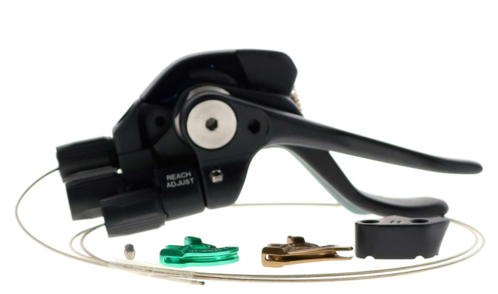

Neue Herausforderung: Twinloc-Hebel.
Meine Twinloc-Remote ist im Ar%§", das Gegengewinde der Schraube, die alles zusammenhält greift nicht mehr.
Vermutlich Folge von Nachziehen, außerdem ist die Konstruktion meiner Meinung nach echt mies (die Schraube hält nur im Gehäuse und das Gewinde ist echt mies und ausgeleiert)
Lieferbar ist der Hebel wieder im August. :(
Gibt's Ideen, wie man die Zeit sinnvoll überbrücken könnte?
Könnte man einen anderen Twinloc-Hebel und ggfs. eine extra Remote für die Sattelstütze montieren oder sonstwas schlaues?
Ich mag jetzt eigentlich nicht den halben Sommer mit "offenem" Fahrwerk bzw. ohne Dropper fahren und aktuell hält die ganze Konstruktion mehr durch Geduld und Spucke.

Sollte der Hebel nicht mehr zu retten sein, dann gibt es auf Ebay Kleinanzeigen gerade einen gebrauchten. Oder evtl mal bei BC schauen, da gibt es den alten Hebel. Der sollte auch funktionieren.

Der SquidLock-Hebel von Orbea lässt sich mit ein wenig bastlerischem Geschick auch verwenden.
Ging zumindest beim Vorgängermodell.
Wäre ich mir nicht sicher, da Orbea Push to Unlock und nicht Push to Lock hat bei den aktuellen Modellen zumindest.
Am Rad meiner Frau habe ich einen Orbea SquidLock-Hebel verbaut und der hat Push to Lock und das funktioniert. Eigentlich funktioniert der Hebel sogar etwas besser als das Original von Scott.
Allerdings ist der Cable Pull etwas geringer als beim Scott-Hebel, so dass man mit der Zugspannung ein wenig tricksen muss, aber wenn man es mal hat, geht es sehr gut.
Von DT Swiss hab ich noch was gefunden:
https://r2-bike.com/DT-SWISS-Remote-Hebel-Fernbedienung-L3, gibts auch als 2-fach für extra Dropper-Remote.
Da grundsätzlich die Frage:
Worauf muss ich denn bei Dropper-Remotes achten, falls ich die einzeln montieren wollte? Der Werks-Dropper hat ja den Nippel an der Remote, ich meine verstanden zu haben, dass es beide Varianten gibt (Klemmung an Dropper oder an Remote).
Sonst noch was zu beachten? In den Kompatibilitätslisten tauchen Syncros-Dropper natürlich nie auf, aber das sieht jetzt nicht nach Rocket Science aus.

Jep, ging mir auch so, Gewinde überdreht beim Zugwechsel.
Ich hab mir dann eine tonnenförmige Klemme gekauft, die man von beiden Seiten gegeneinander verschrauben kann, und hab den Hebel des Twinlocs vorsichtig mit einem Metallbohrer (Durchmesser entspricht dem der Klemme) ausgebohrt, so dass also die Klemme genau in das Loch passt. Jetzt sitzt also die Klemme anstelle der Schraube in dem Hebel, und wird durch den Zug an Ort und Stelle gehalten. Ich hatte ein bisschen Schiss, ob der Hebel hält, weil da nicht mehr viel Material um die Klemme herum stehen geblieben ist, aber es hat gereicht:
Und nein, ich bin kein gelernter Metallhandwerker, das war meine erste Bohrung in Metall ever, mit einer handelsüblichen Bohrmaschine... 😎
Kosten 6€ für den Bohrer, und 4€ für die Klemme oder so. Den Twinloc Hebel gibts ja nicht einzeln, sondern nur im Ganzen für 134€ oder so...

Bei mir ist es leider die zweiteilige Schraube, die das ganze Konstrukt zusammenhält (von unten) und durch das Gehäuse geht (bzw. das Gegengewinde IM Gehäuse)

Update:
Ich habe einen neu/gebrauchten DT Swiss L3 Lever gefunden (65 Euro) und es einfach mal drauf ankommen lassen, das zu testen.
Eindruck: Super!
Das Teil ist wirklich gut verarbeitet, gut dokumentiert, hat einen (2) schöne Druckpunkte, die deutlich klickend einrasten. Kein Vergleich zu dem irgendwie labberig undefinierten Scott-Teil.
Außerdem ist er komplett einstellbar an die eigenen Bedürfnisse bzgl. Ausrichtung, Abstand usw.
Wenn gewollt auch einfach getrennt als 2 Teile verwendbar.
Die Einstellung war problemlos, die Zugpunkte passen 1a für Fox Gabel und Dämpfer.
Man besteht auf 4mm Zughüllen, da die Originale dünner sind und ich v. a. das für den Dämpfer nicht ersetzen wollte, hab ich mit etwas Isolierband nachgeholfen.
