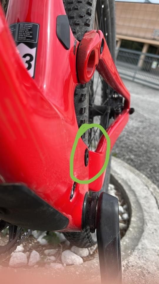

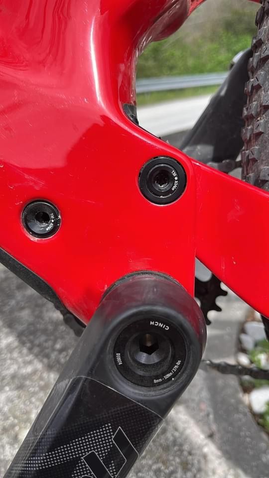

Und dann noch etwas… dies habe ich gerade in einer FB Gruppe gesehen und da wurde gefragt, ob das normal ist. Bei mir steht die Schraube/Buchse auch etwas vor. Auf der Nichtantriebsseite mehr als auf der anderen.
Ist das bei euch auch so? Das Foto ist aus Facebook.
Die Schraube ist lt. Drehmoment zumindest fest.
Scheint aber unter Umständen normal zu sein… hier ein Bild von einem Dritten Bike
