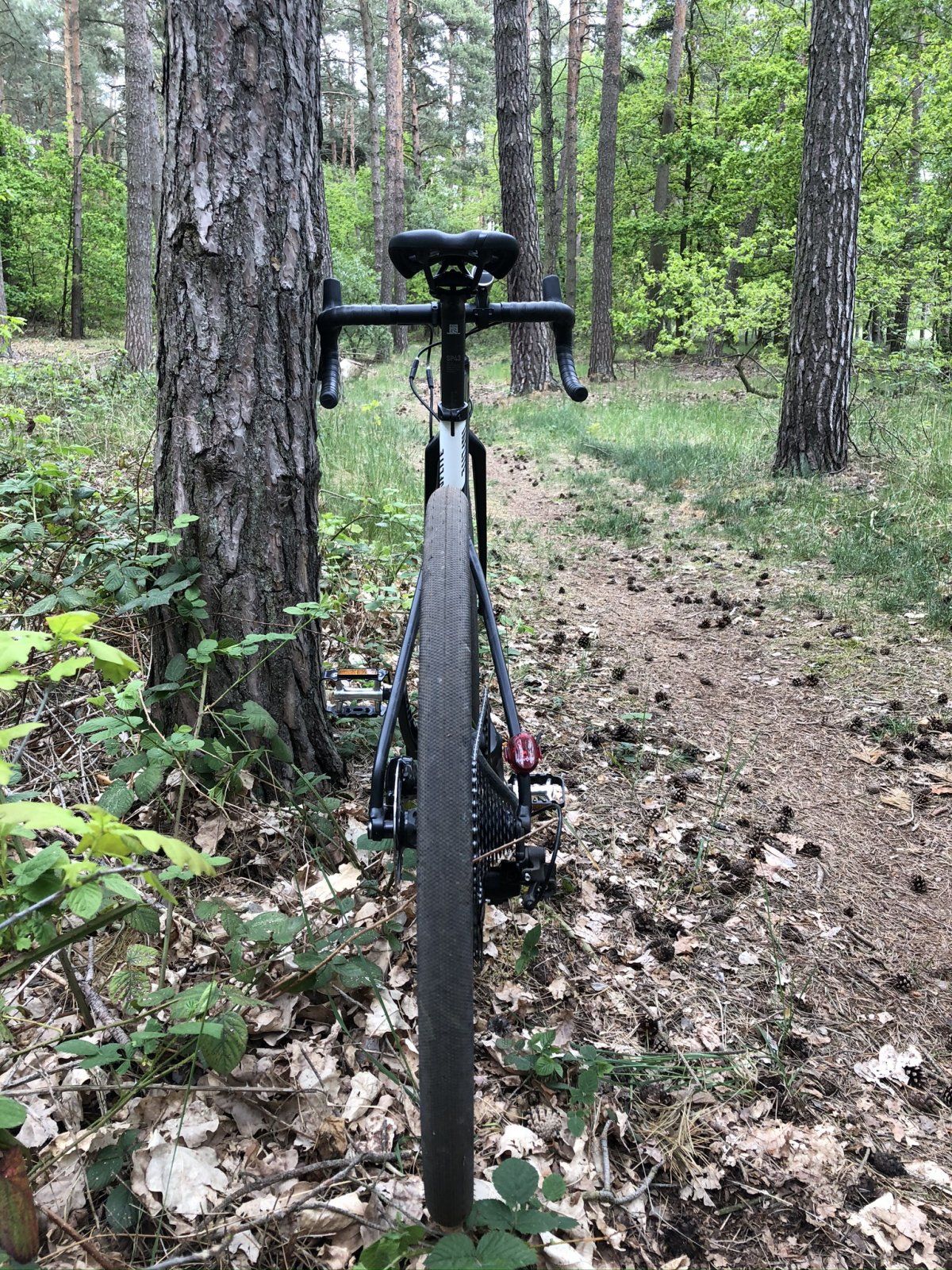

Ich bin den G-One Allround in 40 x 622 jetzt gute 3600km gefahren. Ich muss sagen anfangs empfand ich ihn alsrecht träge und der Rollwiderstand war mir auf Asphalt zu hoch. Nach und nach ist er hinten zum Semislick geworden und rollte leichter. Allerdings bin ich auch immer nur mit Schlauch * gefahren. Tubeless performt er bestimmt besser.
Positiv hervorzuheben ist, dass ich nicht einen Platten hatte. Ich bin aber auch zu 90% Asphalt gefahren. Komfort ist bei entsprechendem Druck auch gut. Selbst mit Schlauch *. Der Vorderreifen sieht noch aus wie neu.

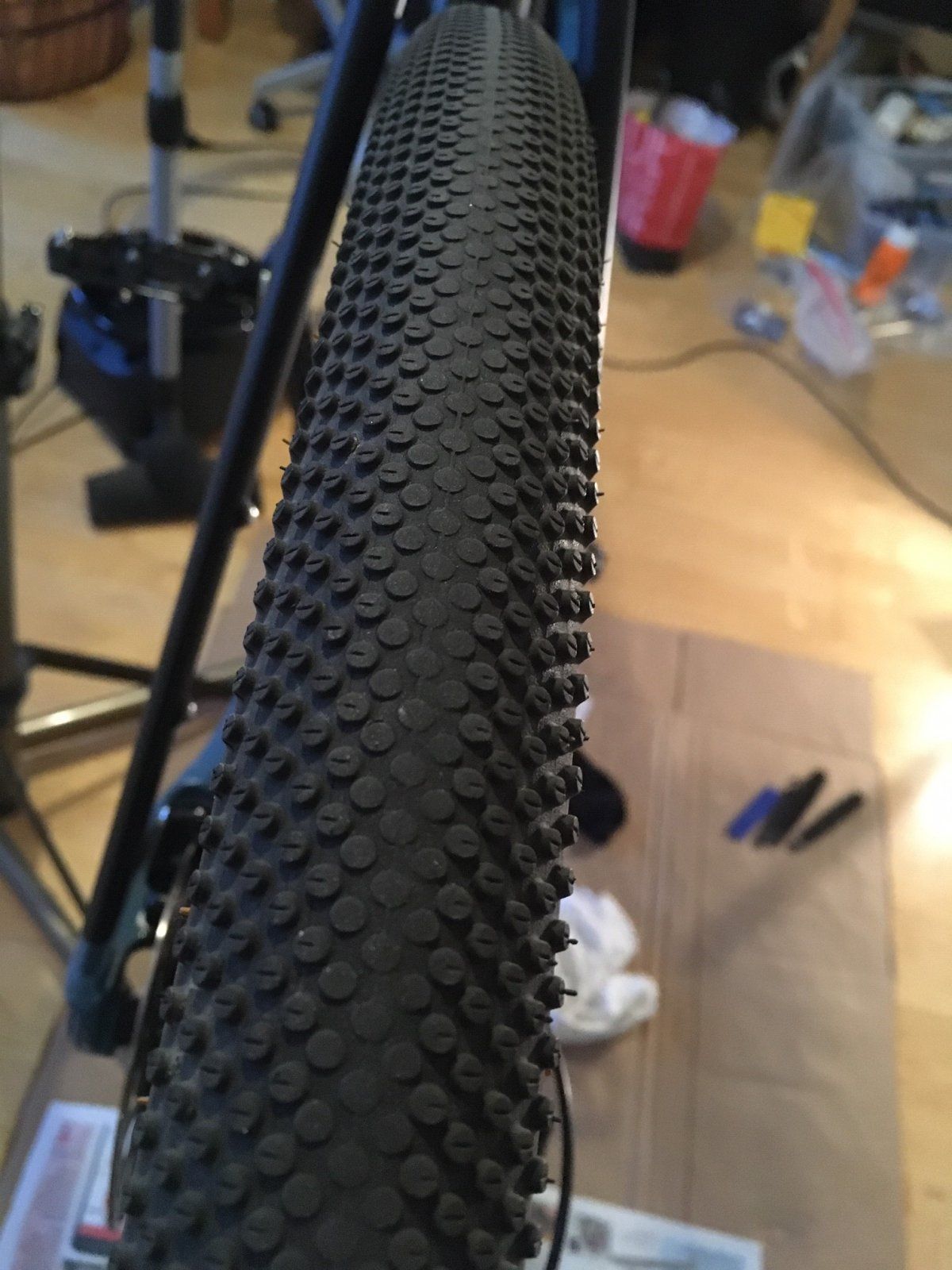

Zu sehen ist der HR. ;)
Meiner sieht genauso aus, nur mit ein paar mehr Einstichen durch Scherben. Meine Fahrleistung ist auch bei rund 2000km (50% davon mit Kinderanhänger). Am Gravelbike find ich ihn so lala, hatte jetzt schon einige Scherben gesammelt welche sich durch die Noppen einmassieren. Aktuell überlege ich ihn tubeless zu testen.

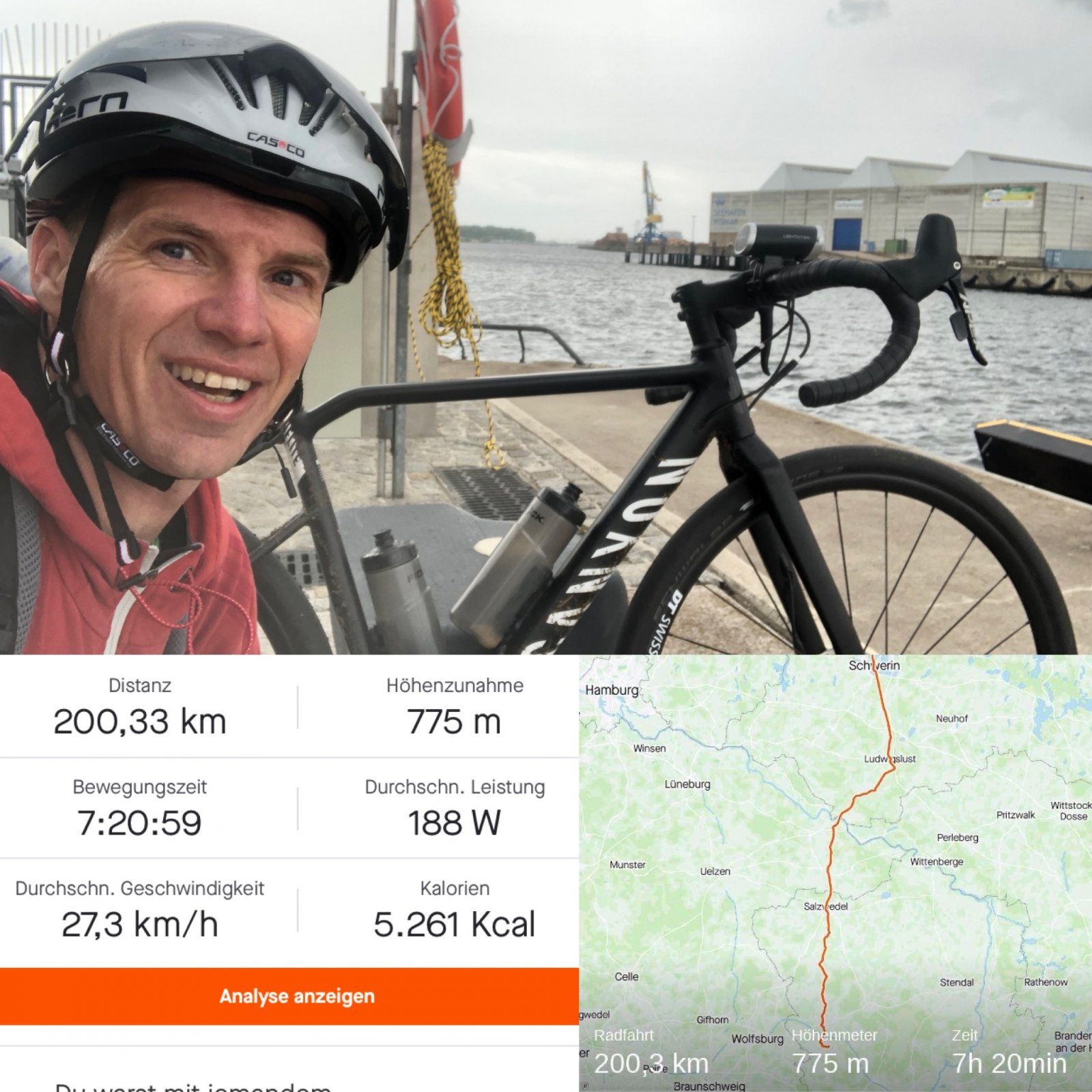

188W über 7h20min59sec sind 1382Wh, also die Energie, die in die Kurbel ging. 5261kcal sind aber 6120Wh, also wohl der Energieeinsatz für alles (Rad, Körper, ....). Hieße dann, dass nur etwa 26% am Pedal ankommen, also 26% was der Körper aus dem Müsliriegel holen konnte. Ist das ungefähr so die Regel (eigentlich der falsche Thread dafür, vielleicht kennt einer eine besser passenden)?
Ich habe aber keine Wattkurbel dran oder andere Sensoren, daher sind die Werte nicht unbedingt valide.
