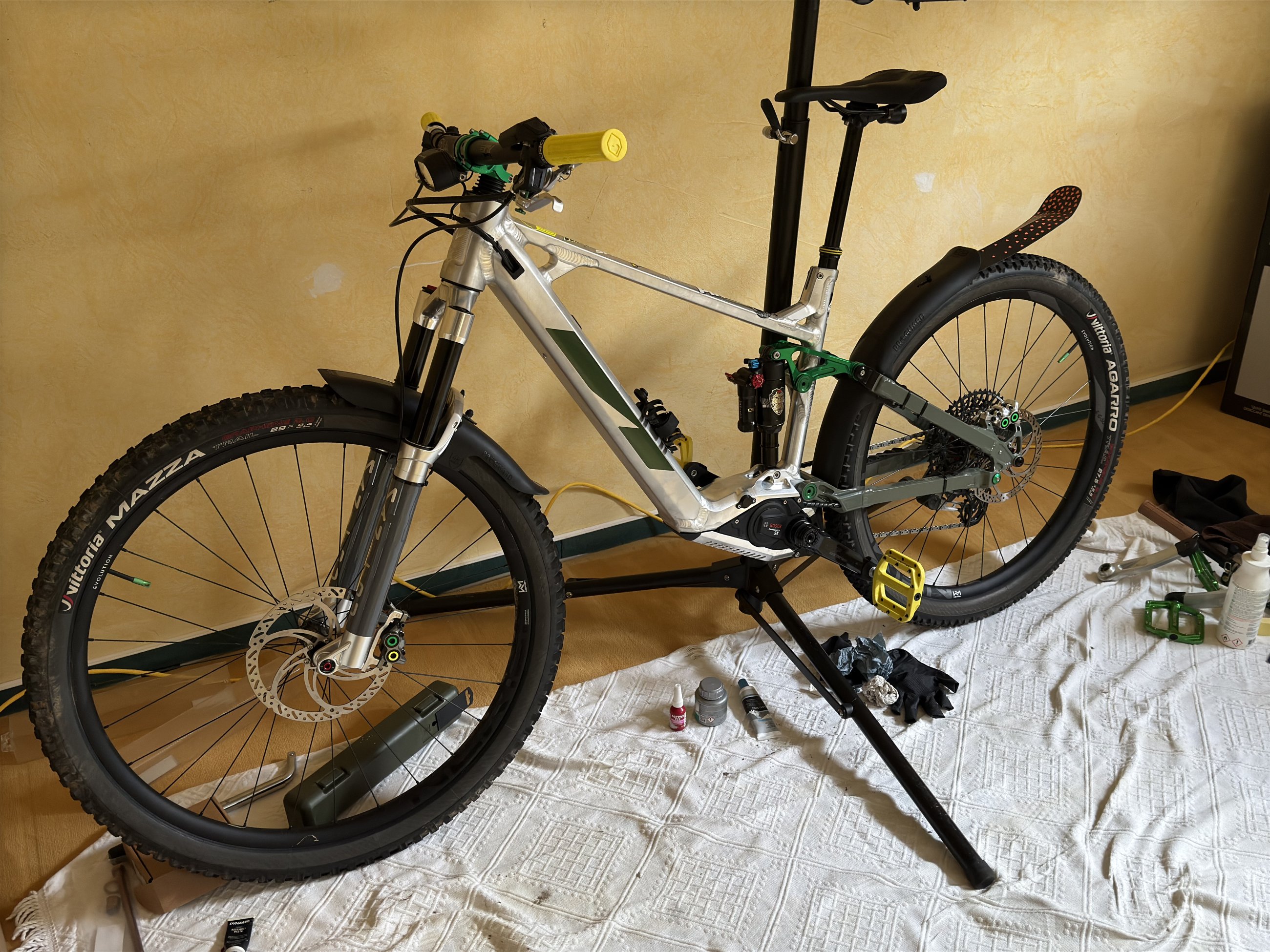

Falls jemand wissen will, wie das Swift mit nem modifizierten Big N Decal aussieht. Mir gefällts… :D
Die 155er Pinnd Kurbel musste dabei ner 160er ethirteen weichen (hab wohl doch zu lange Beine). Falls jemand Interesse hat.
Falls jemand wissen willl, wie das Swift mit nem modifizierten Big N Decal aussieht. Mir gefällts… :D
Die 155er Pinnd Kurbel musste dabei auch ner 160er ethirteen weichen (hab wohl zu lange Beine). Falls jemand Interesse hat.
Das sieht extrem gut aus und wie hübsch ist bitte schon die Manitou 🥰
Wie hast du den RRP befestigt? Das sieht nach einer speziellen Lösung aus?
Danke! In die Manitou hab ich mich auch direkt verliebt, auch wenn das Grau nicht 100%ig passt. Aber die musste ich einfach haben.
Die RRP Befestigung ist Marke Eigenbau. Einfach ein Edelstahlwinkel aus dem Baumarkt mit Schrumpfschlauch drum, um den McGyver-Faktor etwas zu verdecken 😆
Wow. Simple, aber tolle Idee. Ist vorgemerkt. Danke.

Völlig ok, muss nicht jedem gefallen.

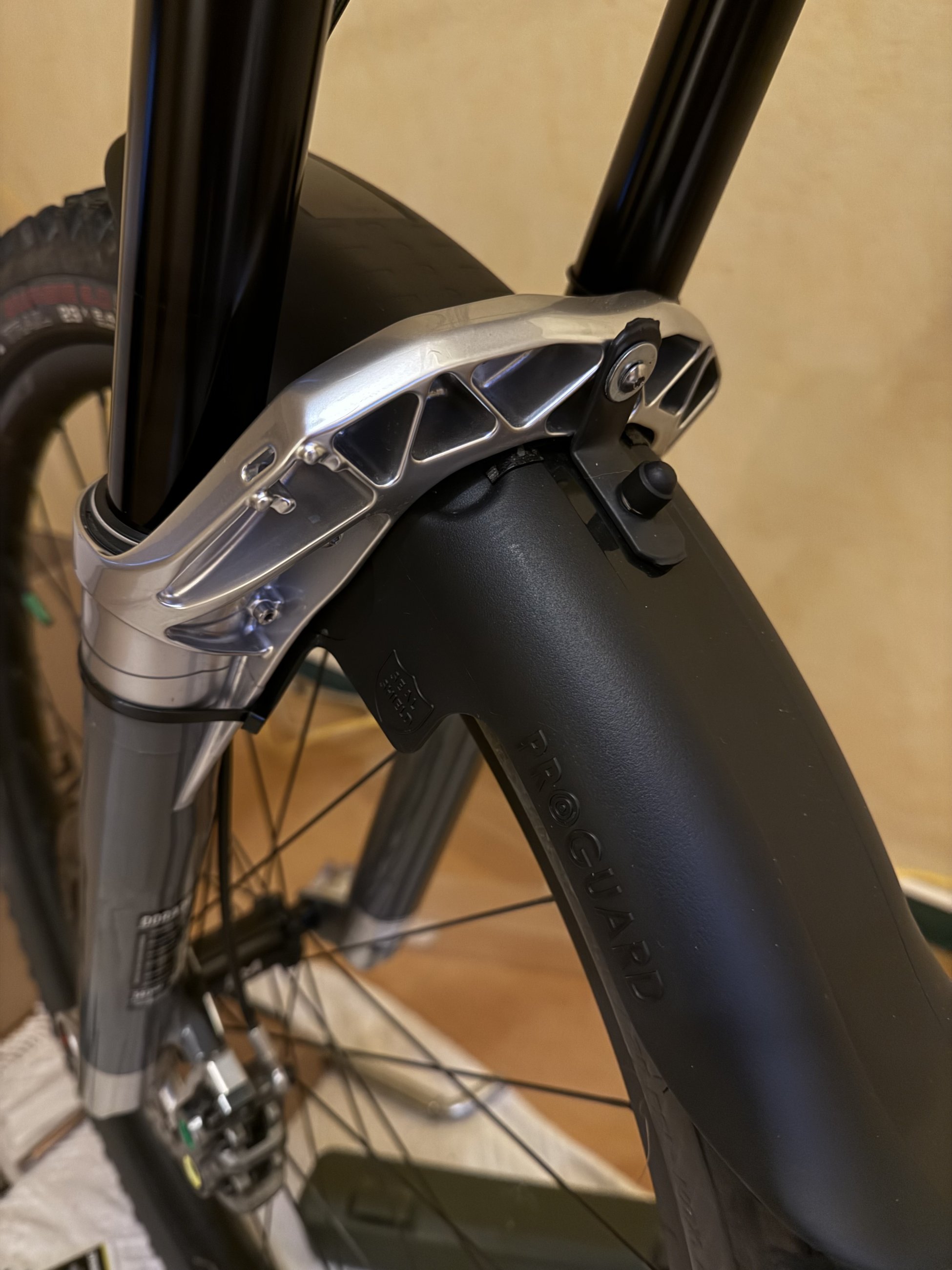

Die Schutzbleche find ich optisch auch nicht toll. Hier gilt aber Form follows function. Grad der zusätzliche Asssaver macht seinem Namen alle Ehre. So matschig wie die Trails dieses Jahr selbst im Sommer waren, ist das Ding absolut sinnvoll (wenn auch sehr labbrig).
Ich Persönlich Saue mich lieber ein bevor das Bike...
Mir ein Rätsel wie man ohne frontfender fahren kann 🤷‍♀️ Sieht ohne einfach nicht komplett aus.
In England schon lange absolutes Style Accessoire ganz jährig. Zu Recht
Ganz zu Schweigen von dem dreck im Gesicht und klitschnasser Hintern nach 2 Minuten ab Herbst für viele Monate.
Finde Frontfender auch irgendwie als festes Teil vom Rad, außer bei USD 🤣 aber sonst hatte ich das Ding auch ganze Jahr dran, schützt Unterrohr vor Steinen, Dichtungen und Standrohre vor Dreck und Steinen....aber muss ja jeder für sich entscheiden
Muss auch sagen, dass mich der Frontfender gar nicht stört. Hinten gehts so, aber dafür bleiben auch die Hinterbaugelenke und die Dropperstütze deutlich sauberer. Die Lager sind darüber bestimmt nicht unglücklich, rede ich mir zumindest ein.
