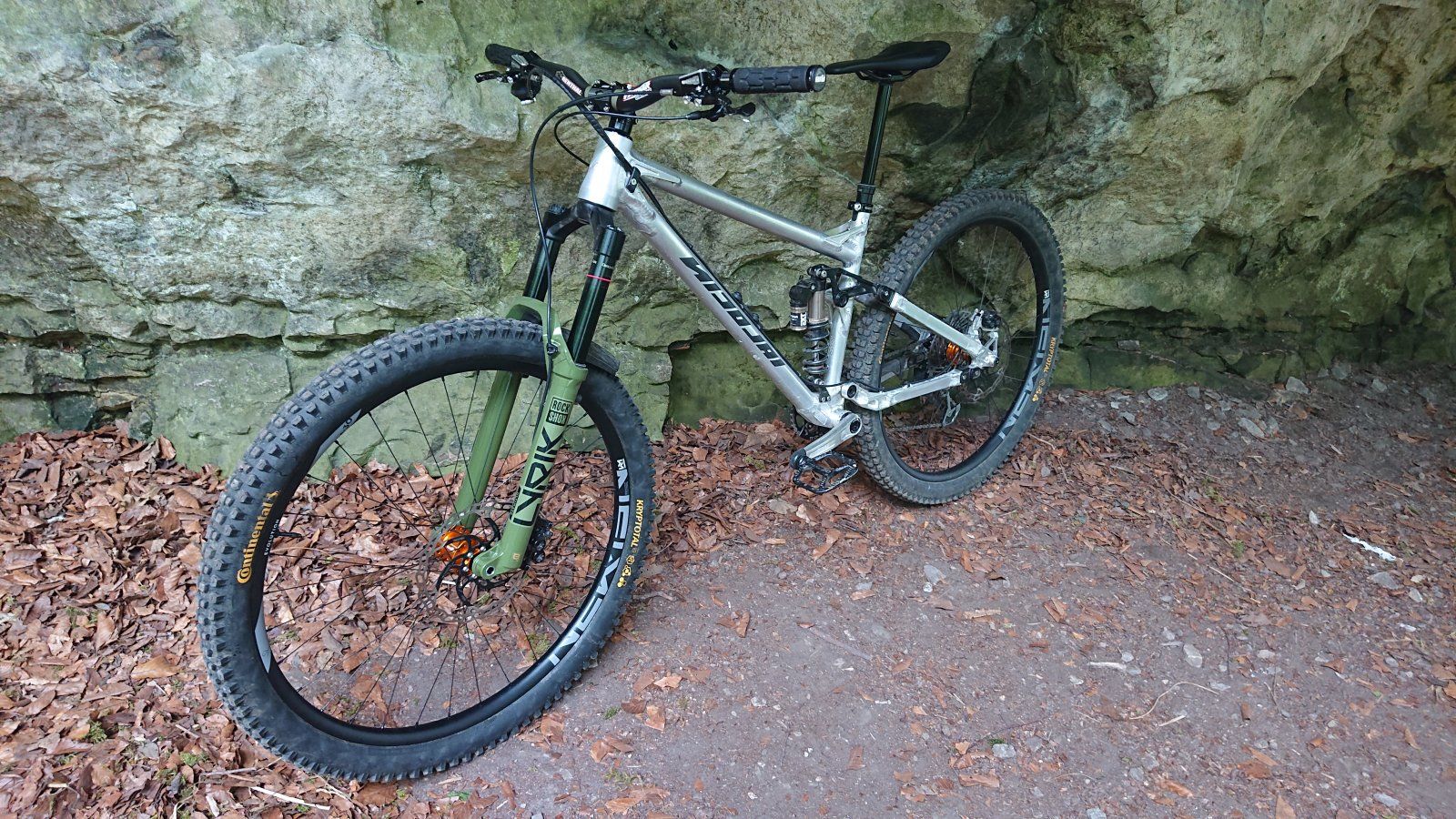

Aktuell ist's ein NEWMEN Evolution SL X A 25 (785g + 660g) und drauf sind Continental MK2 2.3 (755g) und ein Cross King vom gleichen Hersteller (745g). Klar, dazu kommen noch Rimstrips (die von NEWMEN) und Tubeless-Milch (90ml, each). Das läuft IMHO richtig gut.
schulde noch ein "Beweisfoto"
In der aktuellen Mountainbike 07/2023 gibt es unter »Made inGermany« noch mal einen Test vom Saturn 14 ST mit fescher glossy Violet Lackierung.
Welches Tune hast du genommen?
Schick, kommt mir sehr bekannt vor.
Die rote Lyrik musste wegen knackender Krone weichen...
PS: Wer eine knackende Lyrik inkl. neuwertigem Charger 3 und sehr gut erhaltenem roten Casting für einen schmalen Taler braucht, gerne melden ;)
