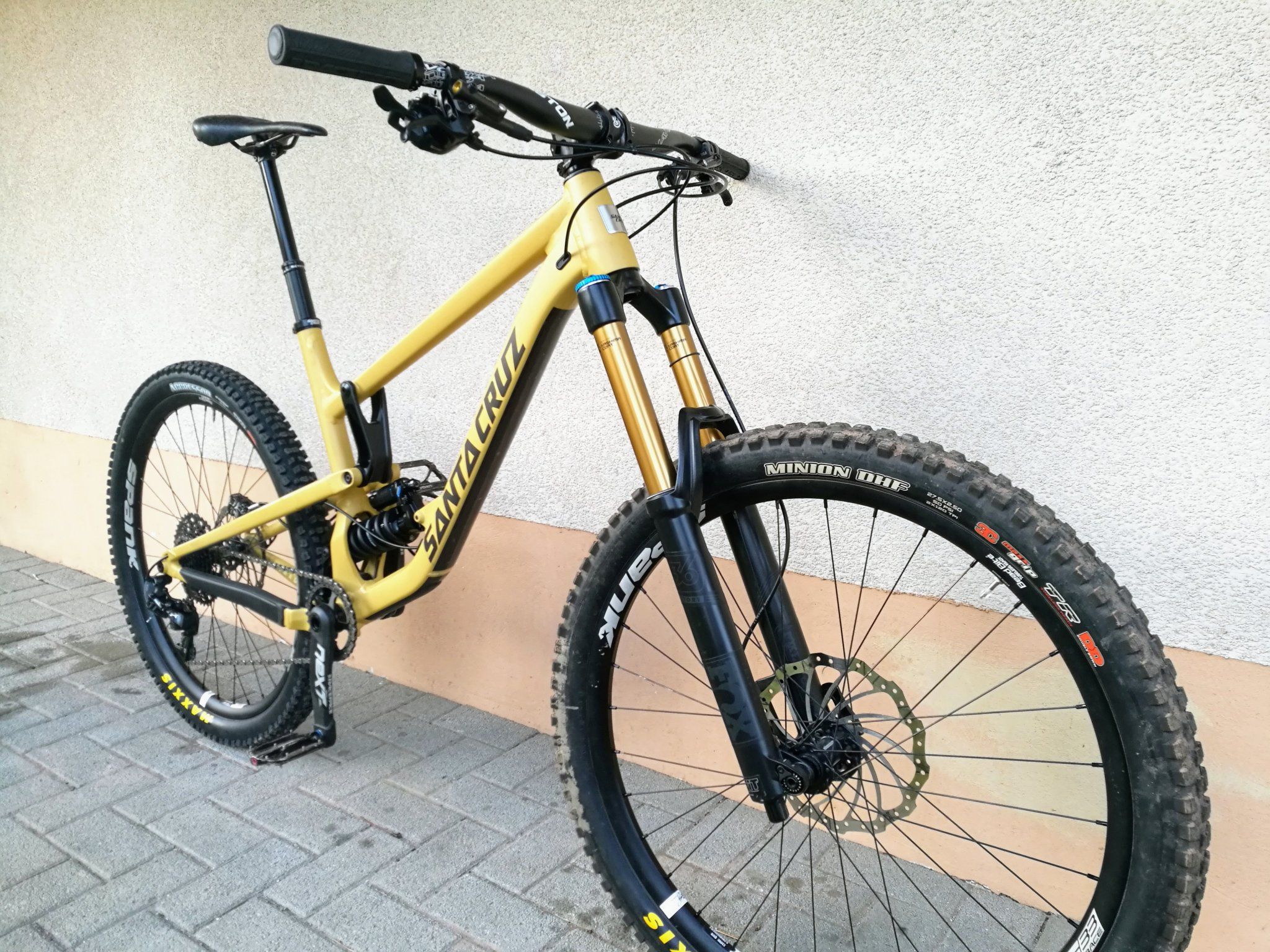

Ich habe bzgl. der Rahmengröße bei Santa Cruz nachgefragt. Laut Homepage kann man ab 175cm den Large-Rahmen fahren (ich bin 180cm, Schrittlänge 84cm und Armspannweite 178cm)... Ich bin zu einem Händler und bin das Nomad in Large ausprobiert, zwar nur auf der Strasse aber immerhin. Es fühlte sich etwas behäbig an. Daraufhin bin ich das Medium gefahren und das war für mein Gefühl schon etwas geschmeidiger.
Du hast für Deine Größe nun keine langen Beine. Eher kurz.
Da hättest bei M mit dem Auszug der Sattelstütze bzw. der Überhöhung Sattel zu Lenker, keine Probleme.
Allerdings hast Du in Folge der kürzeren Beine einen langen Oberkörper. Um das zu kompensieren müßtest einen längeren Vorbau fahren. Das ist gerade bei Enduro nicht die beste Wahl. Natürlich ist M wendiger, aber ein Enduro wie das Nomad ist einfach kein sehr wendiges Radl.
Kurven müssen bissl aktiver gefahren werden. Dafür liegt das Radl deutlich ruhiger wenn es ruppig wird.
Ein etwas zu langes Rad läßt sich viel einfacher durch einen kürzeren Vorbau und Sattel etwas vorschieben, anpassen als ein zu kleines Rad. Bei einem zu kleinem Rahmen ist es auch schwieriger die perfekte Position zu finden, da Du schnell zu weit vorn oder zu weit hinten bist. Macht sich bemerkbar beim Springen oder abtauchen der Gabel, aber auch bei steilen Anstiegen. Es ist einfach weniger Platz um dich zu Verteilen und Dein Schwerpunkt ist weiter oben.
Ein kurzes Rad macht eigentlich nur beim Radwandern Sinn. Wenn Du durch jede Kurve durchhoppeln willst, anstatt zu fahren.
Das selbe bergab. Dann würde ich aber auch kein Nomad wählen.
Würde Dir auch zu einem L raten.
Allerdings wäre ein M bei 180 cm auch kein totaler Fehlkauf. Denke aber durch deinen eher langen Oberkörper hast Du da Nachteile.
