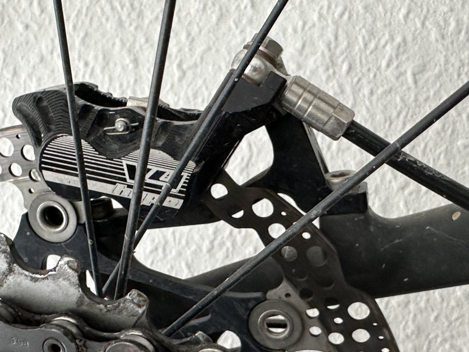

Ich habe seit gestern mein neues / altes Santa Cruz Nomad V4 CC in Größe L.
Leider wollen die Reserve Laufräder mit den Industry Nine Naben nicht so wirklich, zumindest hinten.
Da schleift die 203mm Hope Bremsscheibe an der Aufnahme für den Bremssattel.
Nabe ist 148x12mm.
Gibt es das Problem öfter?
Danke für eure Unterstützung!
Ja ist normal
Denn die Schwimmend gelagerte Scheibe ist breiter in dem Bereich
Adapter abfräsen Bremssattel abfräsen oder andere Bremse kaufen
Ich meine Magura geht so
Erstmal danke für deine Antwort!
Es schleift die Bremsscheibe an den beiden Carbonteilen woran der Bremssattel geschraubt wird.
Ich muss also hinten eine andere Bremsscheibe fahren da die Hope Scheiben zu breit bauen?
Hopenaben haben die IS Aufnahme wegen ihrer Floating Disk ein paar 1/10 weiter innen. Bei allen anderen Herstellern passt es. Aber gleich ist die nie so ganz, ich muss die immer mit den Syntace Shims anpassen, damit ich LRS ohne Aufwand wechseln kann.
Bei Hope halt immer ein paar Shims mehr.
Beim Nomad V4 war es aber auch bei mir zu eng.
Ich fahre Syntace Laufräder mit Hope Floating und V4 Zangen im Nomad V4
Ebenfalls im 5010 kein Problem.
nope. ist ein bekanntest problem von dem rahmen. irgendwann wurde seitens santa wohl was angepasst.
Die Bremsscheinenaufnahme muss bei allen naben gleich sein
Und nur weil es ein Standard ist, heißt es noch lange nicht, dass ein Hersteller etwas muss. Wenn da in der Produktion nen Zehntel vergessen wurde abzunehmen, weil keine Ahnung das Werkzeug alt war oder was auch immer, dann ist es eben so. Nicht umsonst gibt es diese Shims von syntace und co
Woher hast du deine Info, dass da etwas angepasst wurde? Interessiert mich ehrlich, falls ich mein Bike nämlich austausche, will ich gerne die Hopescheiben weiterfahren
Ich. Fahr das v4 der ersten Ausführung. Da hatten damals viele das Problem. Wenn ich mich noch richtig erinnere, wurde das glaub
