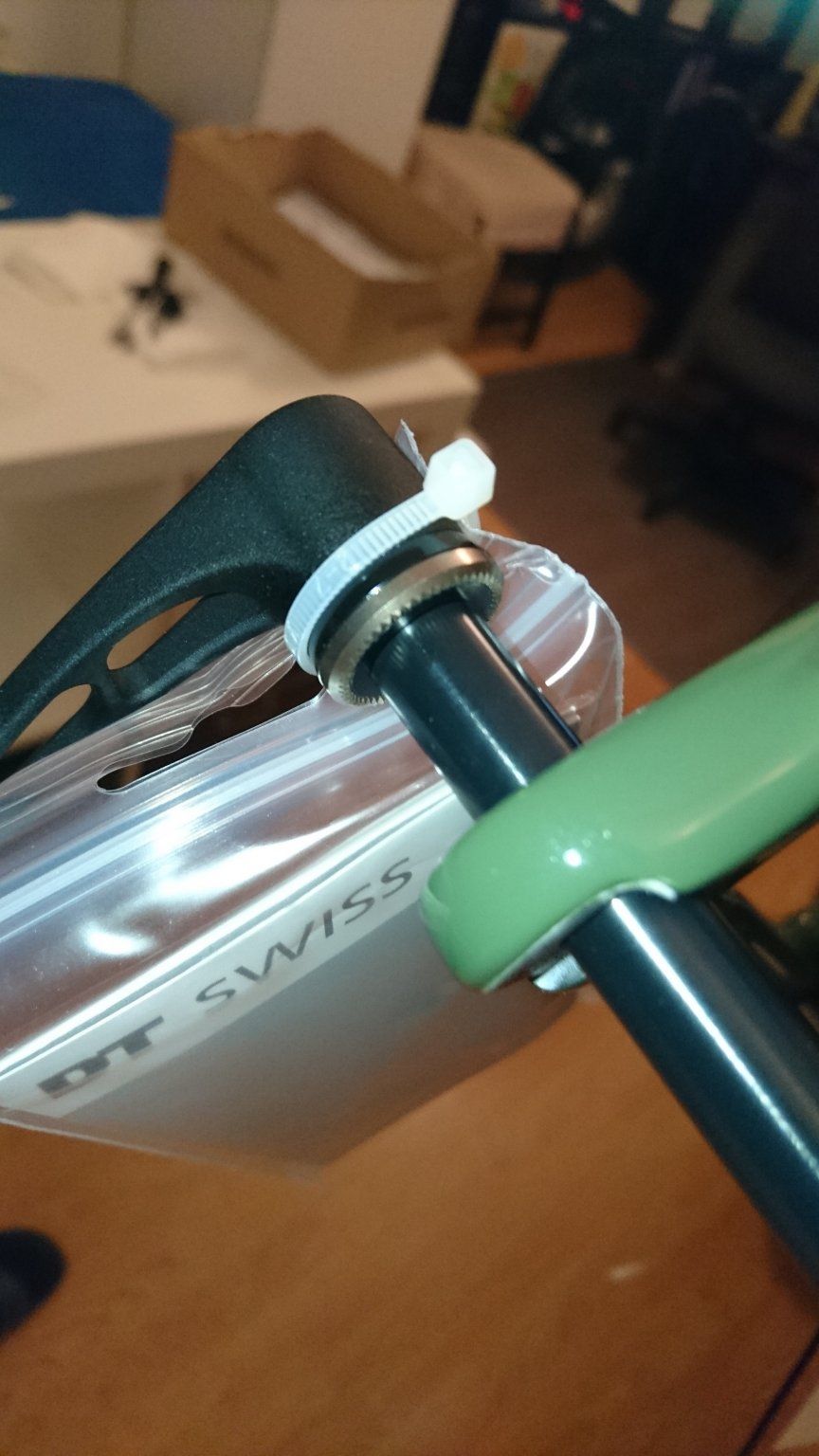

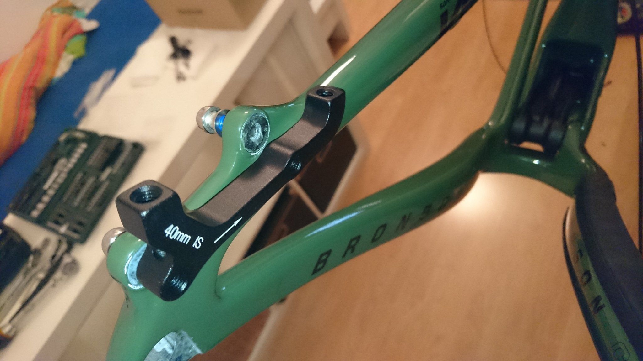

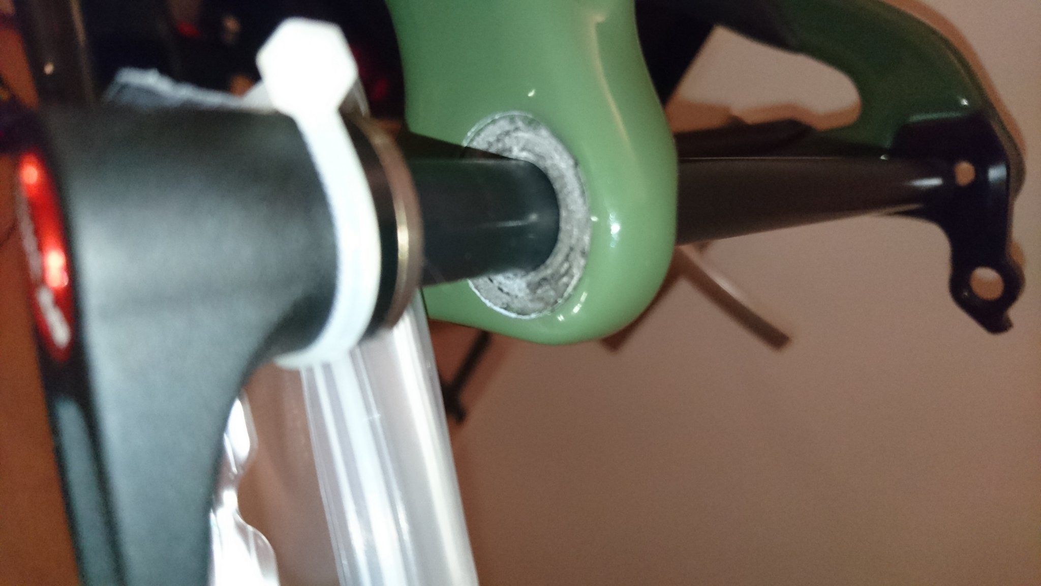

..aber nun die ersten fragen beim zusammenbau..:
1)
der Adapter wird echt so angeschraubt, ohne Beilagscheie zwischen Carbon und Adapter?
2)
Die Zacken der Steckachse "bohren" sich also direkt ins Carbon? Soll das so sein, oder fehlt da eine Scheibe dazwischen?

a) ich habe Scheiben unter dem Schraubenkopf und zwischen Rahmen und Adapter
b) Ja die Zacken greifen direkt auf die Karbonoberfläche aber das macht nichts. Die Steckachse kanllt man ja auch nicht an woe verrückt.
Sorry für die schlechten Kellerfotos am schmutzigen Bike

Keine Unterlegscheiben nutzen, das ist totaler Quark!
Bei der Achse passiert auch nichts. Ist auch nicht anderes gewollt.
Einfach handfest anziehen und fertig.
Den Adapter auch einfach von innen anlegen und mit den Schrauben von außen mit 6Nm anziehen

Beim Adapter kann es halt sein, dass Du je nach Bremsanlage hier oder da einen Unterlegsscheibe brauchst um die Bremszange optimal zu poaitionieren
