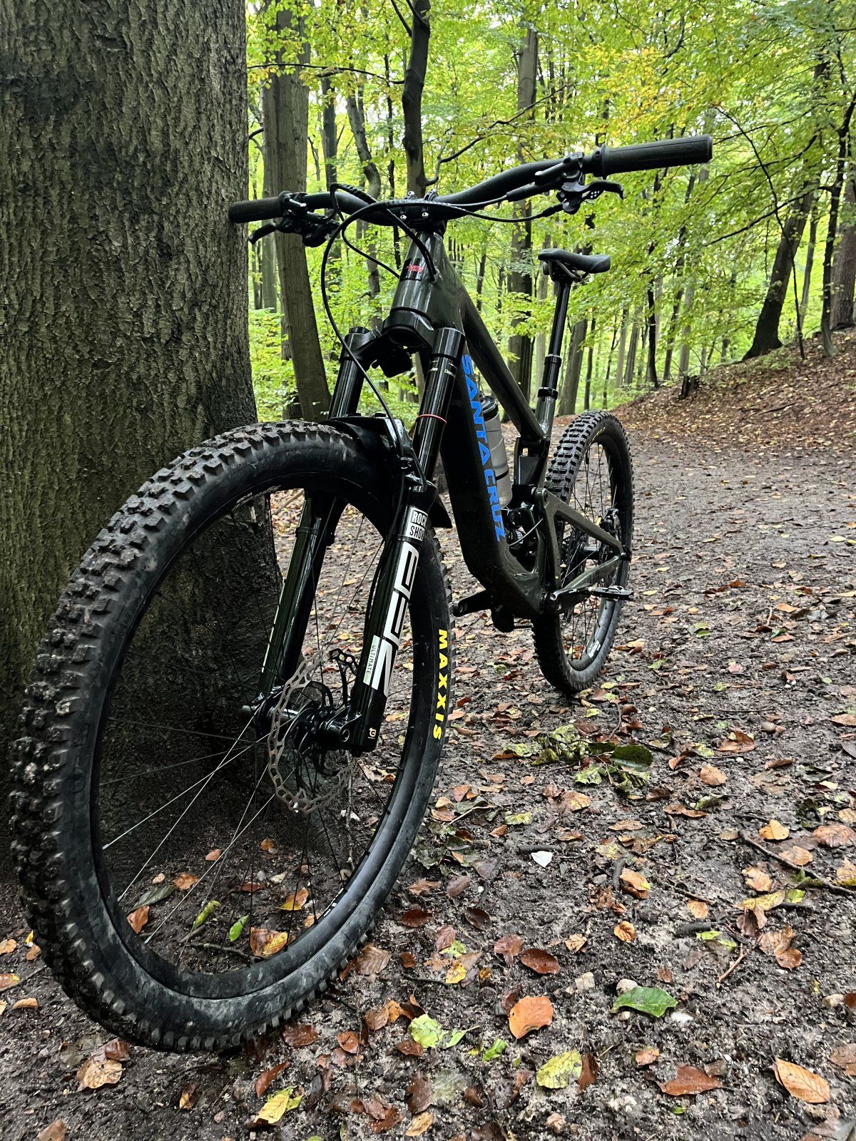

Moin,
wir sind auch (beinahe) fertig. Leitungen müssen noch minimal gekürzt werden, Gabelschaft bzw. Spacer gekürzt/ erprobt werden, Ventile getauscht usw...
15,4kg inkl. Pedale wiegt der Ofen, aufgrund der Komponentenauswahl hatte ich mit 15kg auch ungefähr gerechnet. Etwas Potential ist ja noch vorhanden, aber erst einmal: Fahren!
Gerne ein paar aktuelle Setup-Tipps für 85kg. Spacer hatte ich gelesen, 2,5mm...?!
Was noch fehlt:
Steckachse hinten, 173,7mm Kabolt aktuell schwer zu finden.
Schönen Tag!

ich dachte du hast dein rad bei mir im Garten stehen, hab den gleichen Zaun in der gleichen Farbe :D :D :D
so viel Wireless Zeugs und dennoch so schwer

Sehr schöner Aufbau und nach meinem Geschmack einfach eine der schönsten Farben. Schade, dass es die nicht beim 4.1 gibt. Kettenlänge hast Du auch gut hinbekommen, mit maximaler Spannung für geringes Kettenschlagen, sieht gut aus. Hast Du 25mm Felgen aus Überzeugung genommen, sieht man kaum noch, sollten aber bei dem Gewicht die Spitzigkeit weiter fördern.
Edit: Sorry, sind ja die XM481 mit 30mm, hatte mich vertan und an die EX471 gedacht.
Ich habe jetzt die schwarze Burgtec bei GoCycle bestellt, die Maxle habe ich nirgends gefunden. Zudem noch ein komplett schwarzes Badge und die restlichen Kleinigkeiten.
Sofern es das Wetter erlaubt werde ich am Wochenende etwas "Offroad" gehen, in den Park oder auf entsprechende Trails zu kommen ist aktuell schwierig.
Wenn ich zum Dämpfer (u. Gabelsetup) etwas beisteuern kann, poste ich´s hier.

86 KG Fahrfertig
einen guten Ansatz zwecks Setup-Tipps findet man auf der SC Seite oder bei den jeweiligen Federkomponenten Hersteller.
Ich habe ein Mix aus beiden und komme damit gut zurecht.

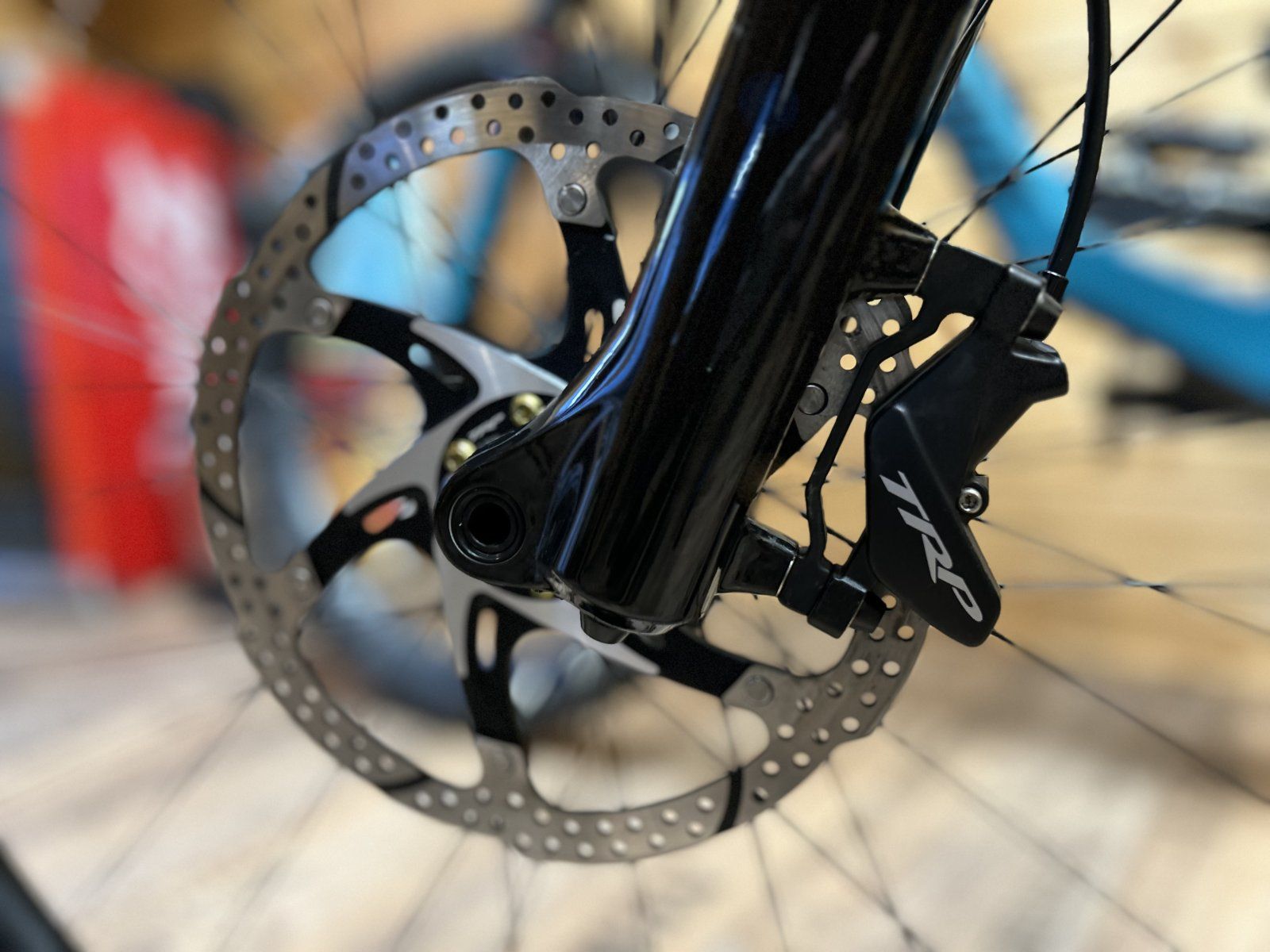

Mal kleine Gegenüberstellung
zwischen beiden:

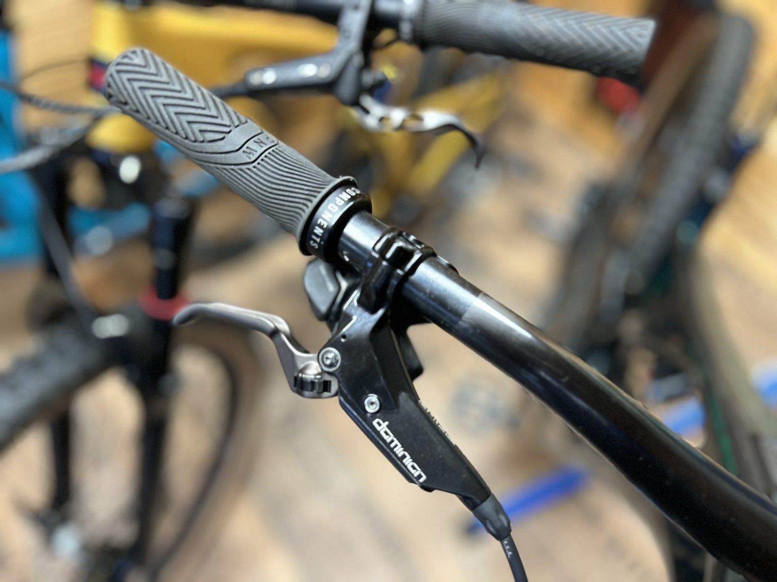

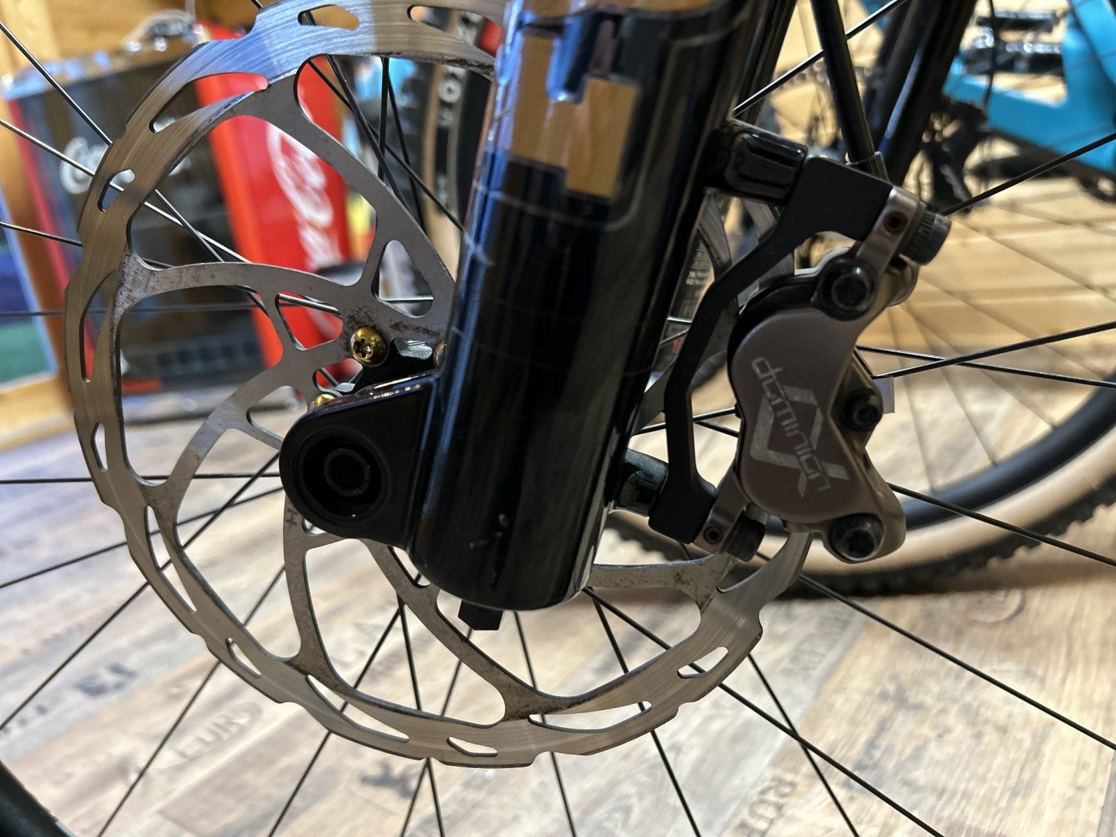

Bild1: Hayes Dominion A4
  • Madenschrauben am Bremssattel zum Einstellen der Scheibe/Sattel ist top
  • sehr sehr modular (ähnlich Code RSC) und permanent, egal wann und wo, mit 1 Finger
  • beim Durchziehen aber richtig Power
  • ergonomisch, für jemand der Hebel gern nah am Lenker fährt, top (schöne Griffweiteneinstellung)
  • kein Fading feststellbar die letzten 2 Jahre
  • eigentlich für mich die eierlegende Sau im Bereich Bremse (kenne XT, Saint, Magura MT7, Code R, Code RSC)
  • an 2 Bikes verbaut und begeistert
  • teure Hayes Adapter für Remote & Trigger erhältlich; günstige passende Alternative = Magura Matchmaker

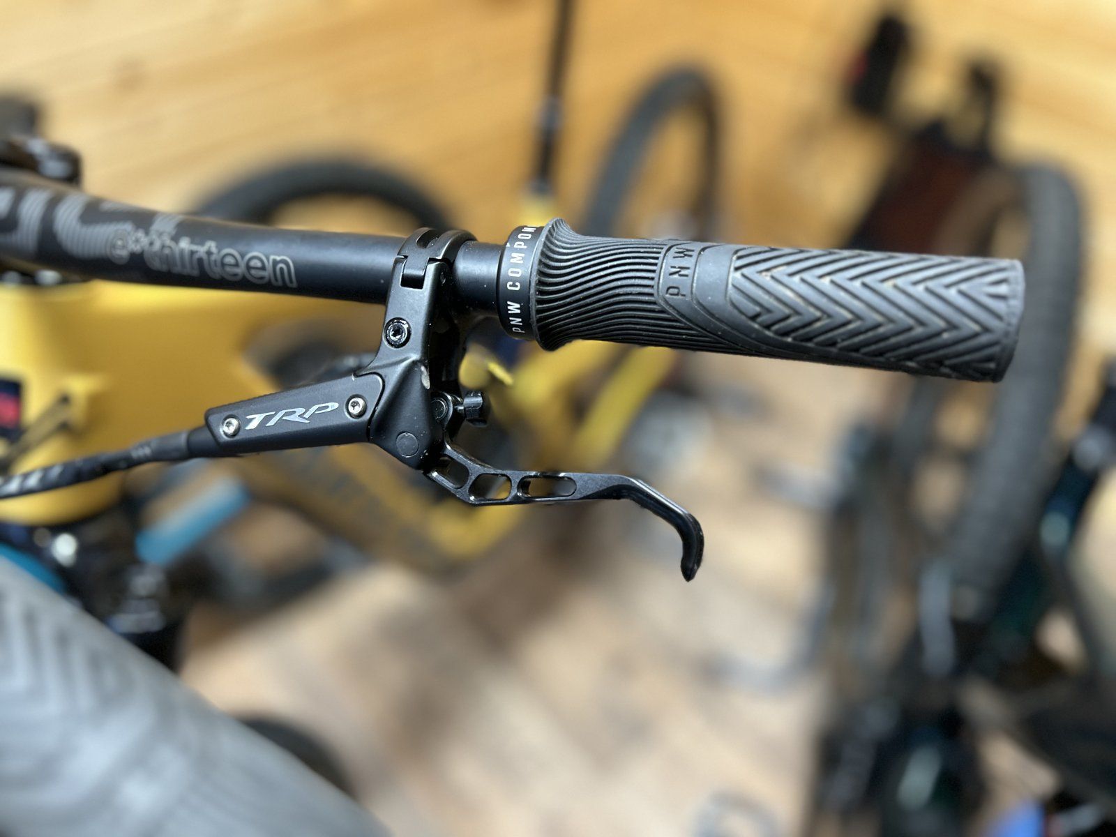

Bild2: TRP DH-R Evo & OAK Lever
  • nach dem Motto „Hayes geil, aber was Neues fetzt auch, lass ma testen“
  • 2.3er Scheiben (braucht mein Körper nicht, aber mein Kopf finds geil)
  • leider keine Madenschrauben
  • recht wenig Luft im Neuzustand, schleiffrei dauerte etwas, inzwischen läufts aber ohne
  • warum OAK? = Hebel nah am Lenker geht mit den originalen wohl nicht, hab daher direkt die OAK als Alternative gewählt, damit geht die Griffweiteneinstellung näher zum Lenker, perfekt
  • OAK sind optisch/haptisch ein Traum (subjektiv natürlich)
  • nicht ganz so modular wie die Hayes, aber deutlich mehr als eine Saint oder Magura
  • permanent 1 Finger und richtig Power
  • Beläge ala Code, also fast überall erhältlich (im Gegensatz zur Hayes)
  • Adapter für Remote & Lever erhältlich, bin aber auf BikeYoke (I-Spec II) mit leichter Nachbearbeitung an den Adapter, da TRP nicht verfügbar waren
Mein Fazit: derzeit würde ich sagen haptisch die TRP mit OAK, technisch die Hayes
Bei Fragen, Fragen ;)
