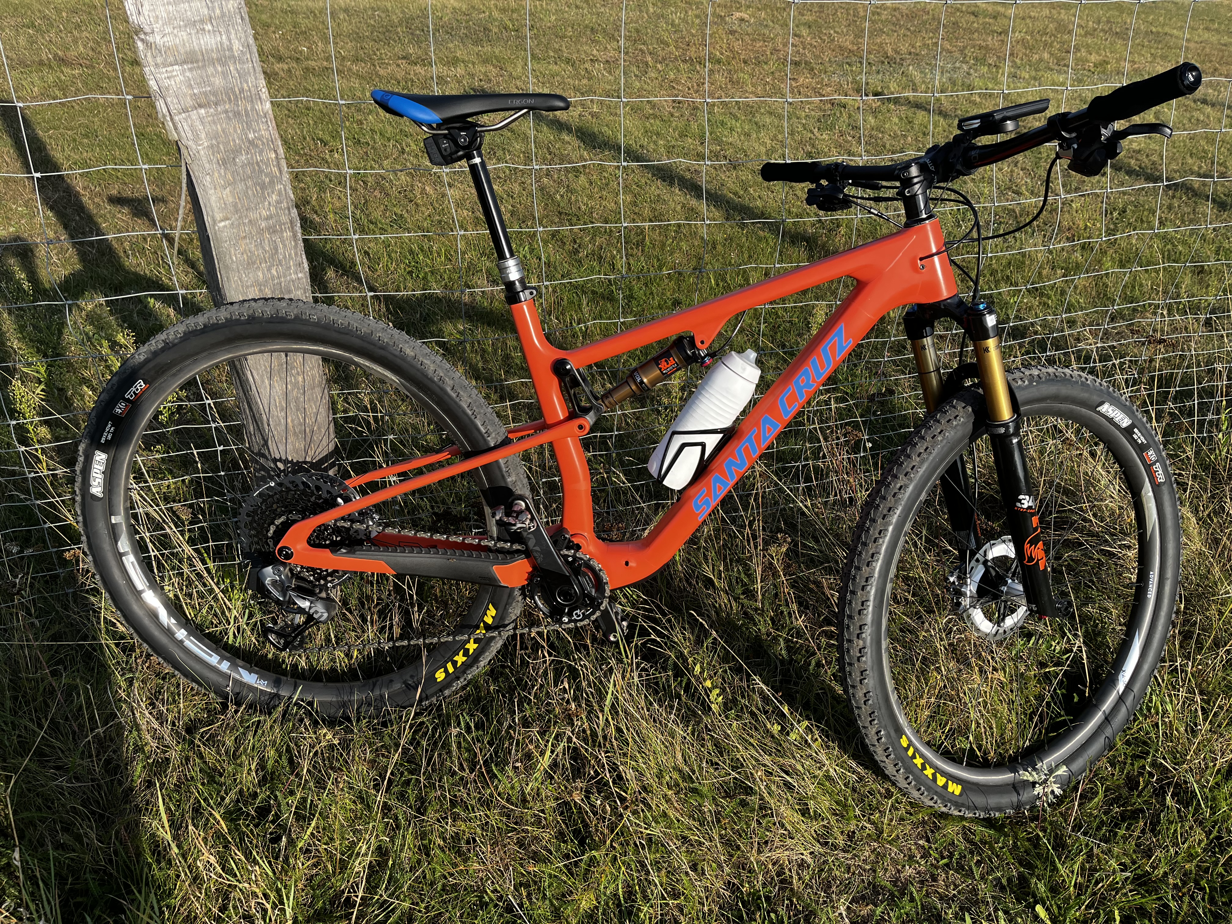

So mein Blur ist jetzt auch fertig und danke nochmal an die Ratschläge aus diesem Thread.
Die Miche Laufräder werden noch nur Fulcrum Red Zone Carbonlaufräder ersetzt. Da fast sämtliche Komponenten von RCZ kommen konntei ich extrem günstigen Aufbau weit unter Komplettrad-UVP realsieren.
Das Bike ersetzt mein bald 7jahre altes Santa Cruz Tallboy. Die Geometrie Unterschiede merkt man schon deutlich. Obwohl ich zwischenzeitlich mit ein Orbea Occam zugelegt habe bin ich das Tallboy bis jetzt am meisten gefahren da mir das Occam einfach zu schwer und träge für meine üblichen Touren ist und 120 mm für einfach ideal sind.
Erste Ausfahrt :)

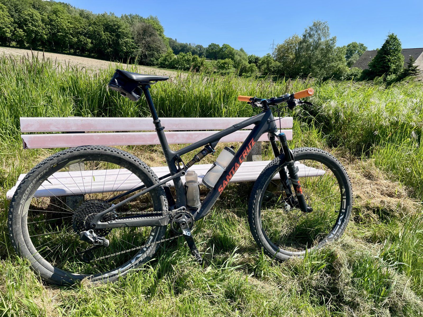

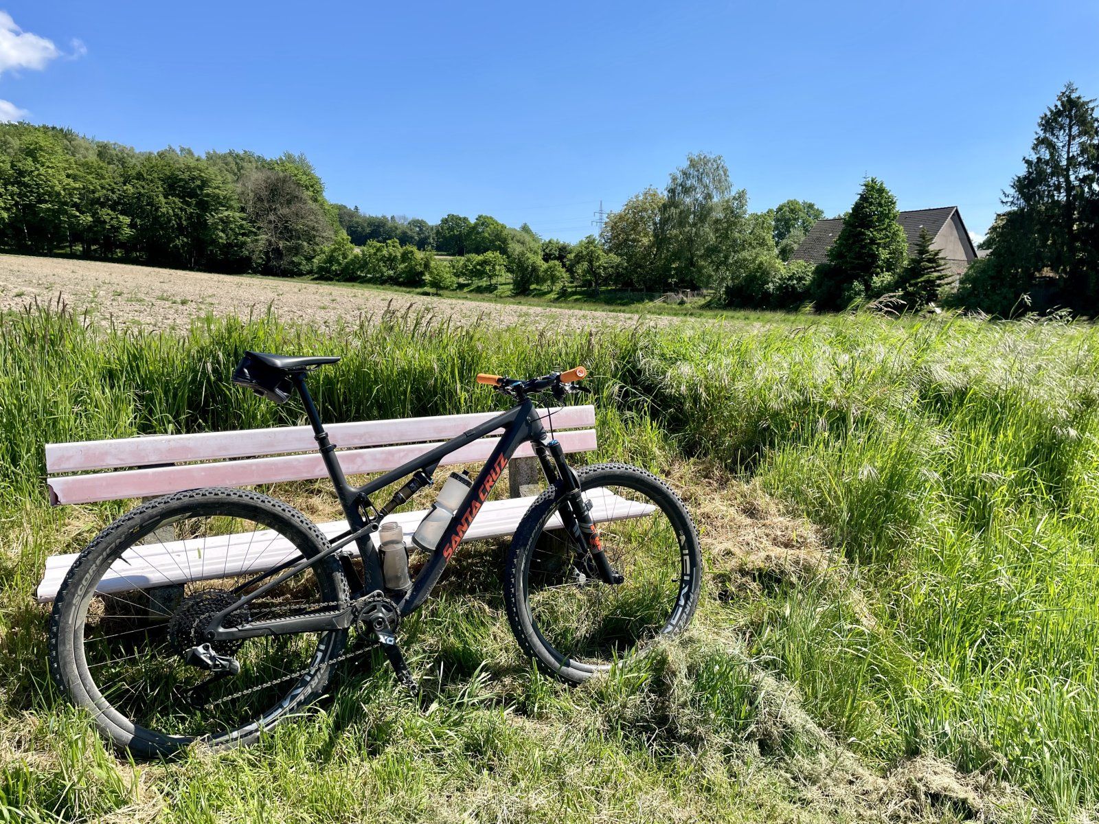

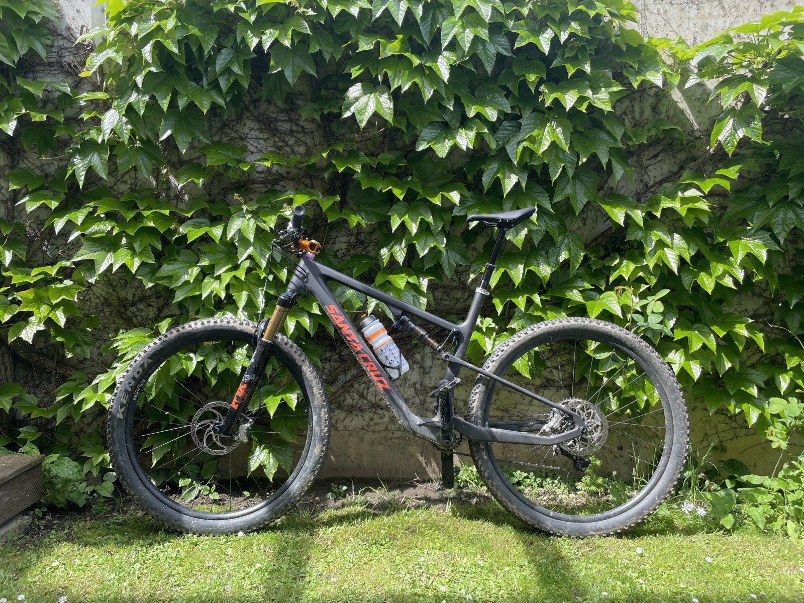

Bin das Blur gestern mal auf neuen Trails gefahren (Schwarze Leite in Neustadt/Coburg, falls jemand aus der Ecke hier mitliest ;) ). Sehr kurvige und schmale Trails mit teilweise schlechter Sichtbarkeit auf den Boden durch dichten Heidelbeerbewuchs.
Ich muss sagen, es geht echt gut um solche Kurven und bietet genügend Sicherheit um einige "unsichtbare" Wurzeln oder Steine zu ignorieren und trotzdem einfach draufhalten zu können.
Meine recht deutlich über XC/DC angesiedelten Reifen haben da sicher ihren Anteil daran aber für n Bike, was derart vorwärts geht, ist das ziemlich eindrucksvoll.
Ich hoffe Schwalbe bringt irgendwann nochmal nen Wicked Will in SG/ST Soft.
Das Blur ist dadurch definitiv mein "ich probiere mal neue Strecken aus"-Bike geworden. Man braucht sich keine Sorgen zu machen, dass man konditionsmäßig nicht mehr heim kommt aber hat auch auf unbekannten Trails ausreichend Sicherheit.
Zudem ist es einfach ein sehr ansehnlich. Mittlerweile hab ich mich auch mit dem Kashima-Dämpfer angefunden. :D
Letzte Upgrades waren die Magura MT8 SL Geber (waren im Sale, schön mit Carbon-Hebeln, die Nehmer sind weiterhin MT5/4) und die K-Edge Gravity Cap für's Garmin-Navi.
Außerdem hab ich den Garbaruk Lockring aus Alu durch einen älteren 105er/SLX von Shimano ersetzt.
Nach 3x Lösen und wieder mit 40 Nm festziehen war der Alu-Ring durch und hat ich ständig gelöst.
So wie's da steht (ohne Flasche, Super Trail Reifen) wiegt's 11,6 kg.
Weiteres einfaches Gewichtseinsparpotenzial, ohne das Rad insgesamt weniger fähig zu machen, bieten eigentlich nur noch die Pedale.
Die M540 sind leicht, aber die Crankbrothers Candy oder Shimano XTR wiegen nochmal 50 g weniger.
Allerdings sind die M540 unzerstörbar, von daher wird's wohl noch einige Saisons dauern, bis ich die mal tauschen muss.
