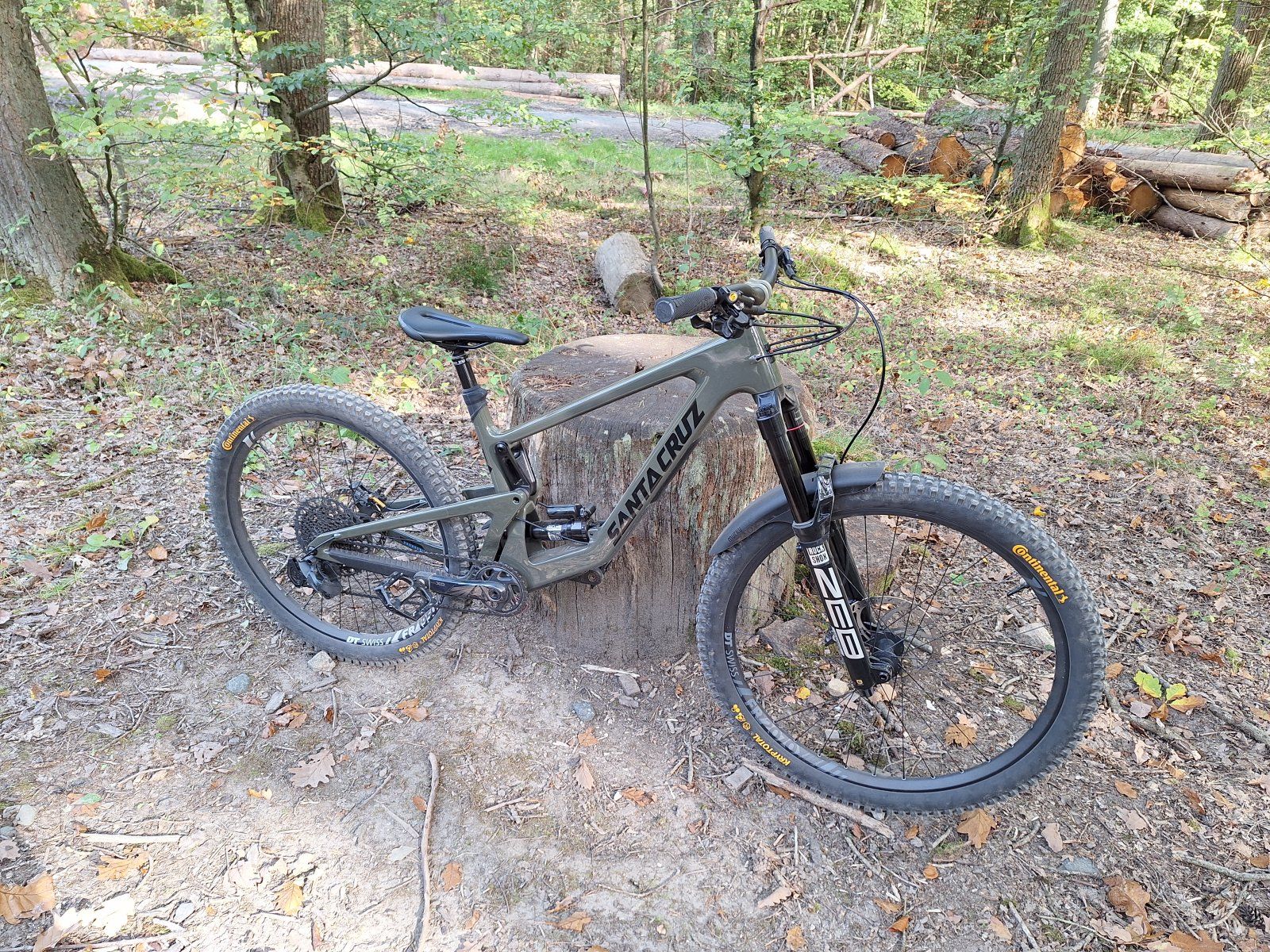

Also, wer die Buttercups nicht spürt, der ist für mich als Sexpartner raus. Das fühlt sich an, wie der Umstieg von Alucrosser auf Stahl. Das Bike hört sich auch ganz anders an. Geile Gabel insgesamt. Auch null Schmatzen.
schickes Rad
meine ZEB Select 23 spricht so schlecht an da bringen Buttercups auch nichts. Ist das eine Ultimate oder eine umgebaute Select?
Hast du den Willy über die SC Klemme drüber bekommen??? Ich hab mir fast die Finger gebrochen und hab mir dann erstmal ne neue Sattelklemme gekauft damit das geht
