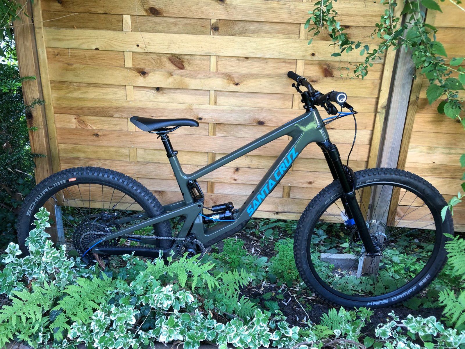

Heute war „New Bike Day“ auf den Hometrails und anschließend noch 3 Highspeed-Runden im Park…bin komplett begeistert, fast so flink wie das 5010, dafür aber kannst mit dem Coil und der 170er überall reinhalten, klettern geht auch super…genau was ich erhofft hatte - Allzweckwaffe!! :love:
BTW….die Bremse…ohne Worte…modular wir eine Code RSC und dann kommt der Hammer wie bei einer Saint, dabei das Feeling der OAK, als wenn du einer neuen Chicka über den Allerwertesten fährst…Unbezahlbar 8-):D
Richtig schicker Aufbau, genau so eine Allzweckwaffe erhoffe ich mir von meinem Bronson Aufbau dann auch!
Du fährst 170er Gabel mit Standard Hinterbau und Standard Dämpfer-Einbaumaße? Oder Cascade Link?
