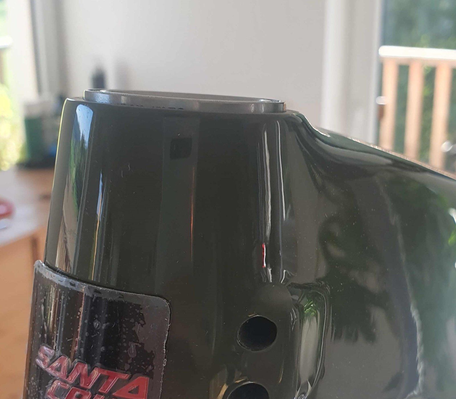

Schaut bei euch das obere Steuersatzlager auch über den Rahmen raus? Hab Luft zwischen Rahmen und Steuersatzkappe.
Hab hier schon öfter gelesen, dass ein CC40 verbaut wurde. Geht bei dem die obere Kappe dann über das Lager drüber?
Welchen Steuersatz hast du eingebaut? Normalerweise sollte der Plan mit dem Rahmen abschliessen. :oops:
