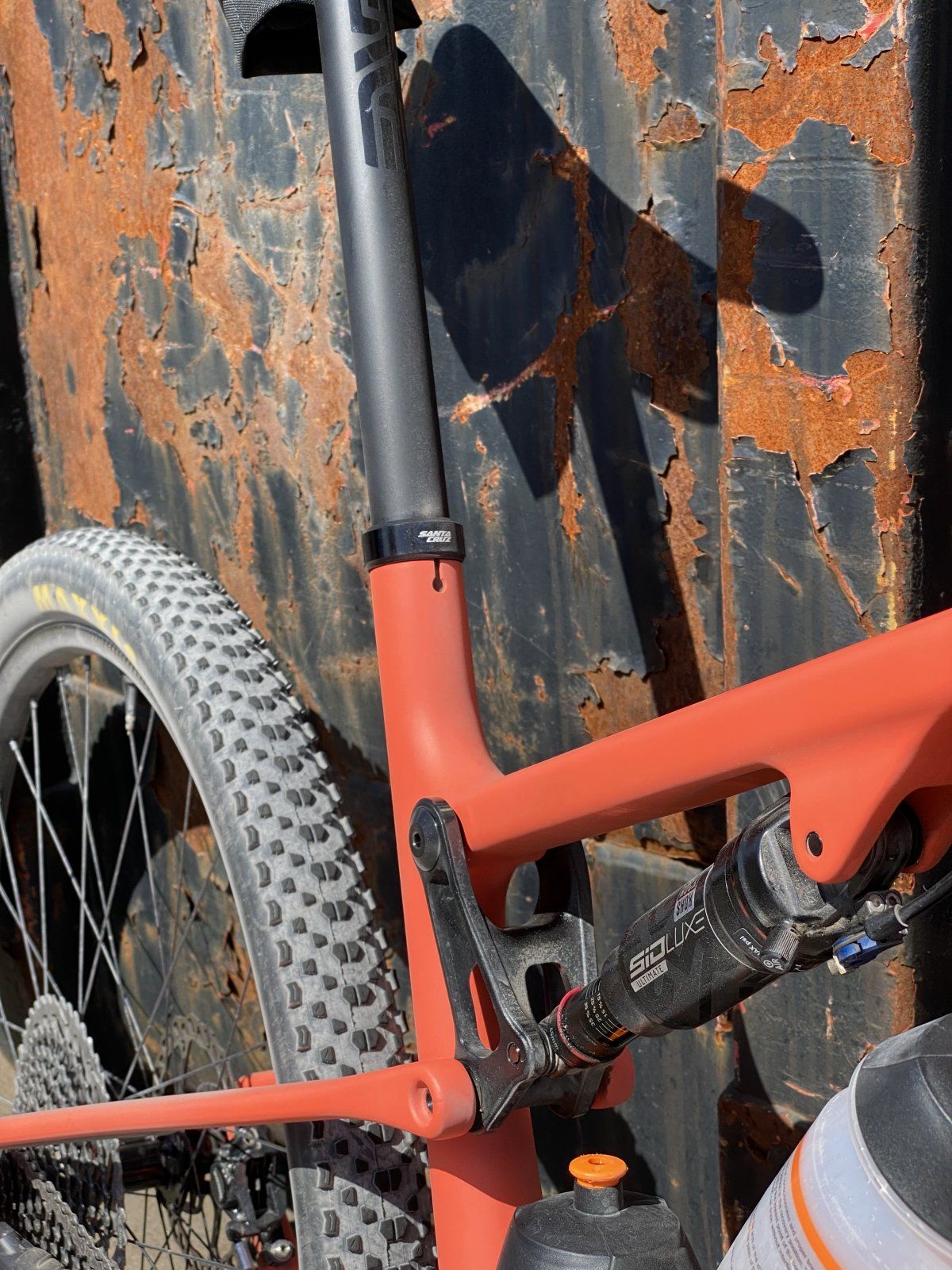

Also wenn du möchtest kannst Du für dein Evo den SIDLuxe Dämpfer gerne haben zu einem fairen Preis. Ich bin es 2 Wochen gefahren, bergab perfekt (mehr Federweg durch mehr Hub), bergauf im offenen Zustand war es mir zu Enduro-Mäßig. Und alles komplett blockiert fahren will ich im Rennen nicht. Melde dich einfach.
Danke für das Angebot. Du hast mich da glaube falsch verstanden.
Momentan ist der Sid Select drin. Wollte den Fox Factory 190x45 für 2-3 Testfahrten in das Evo einbauen.
Geht ja darum, dass das Evo eigentlich einen 190x40 Dämpfer hat, der Fox dann aber etwas mehr hub hat und ob das dann passen würde
Klar geht das. Es verändert aber die Kennlinie deines Hinterbaus.
Mechanisch ist da auch kein Problem im Sinne dass etwas schleifen oder nicht genug platz für den 45mm Hub wäre.
Der 190x45 und 190x40 Dämpfer sind intern baugleich, nur dass ein Reducer Spacer von 5mm in dem 190x40 Dämpfer verbaut ist.

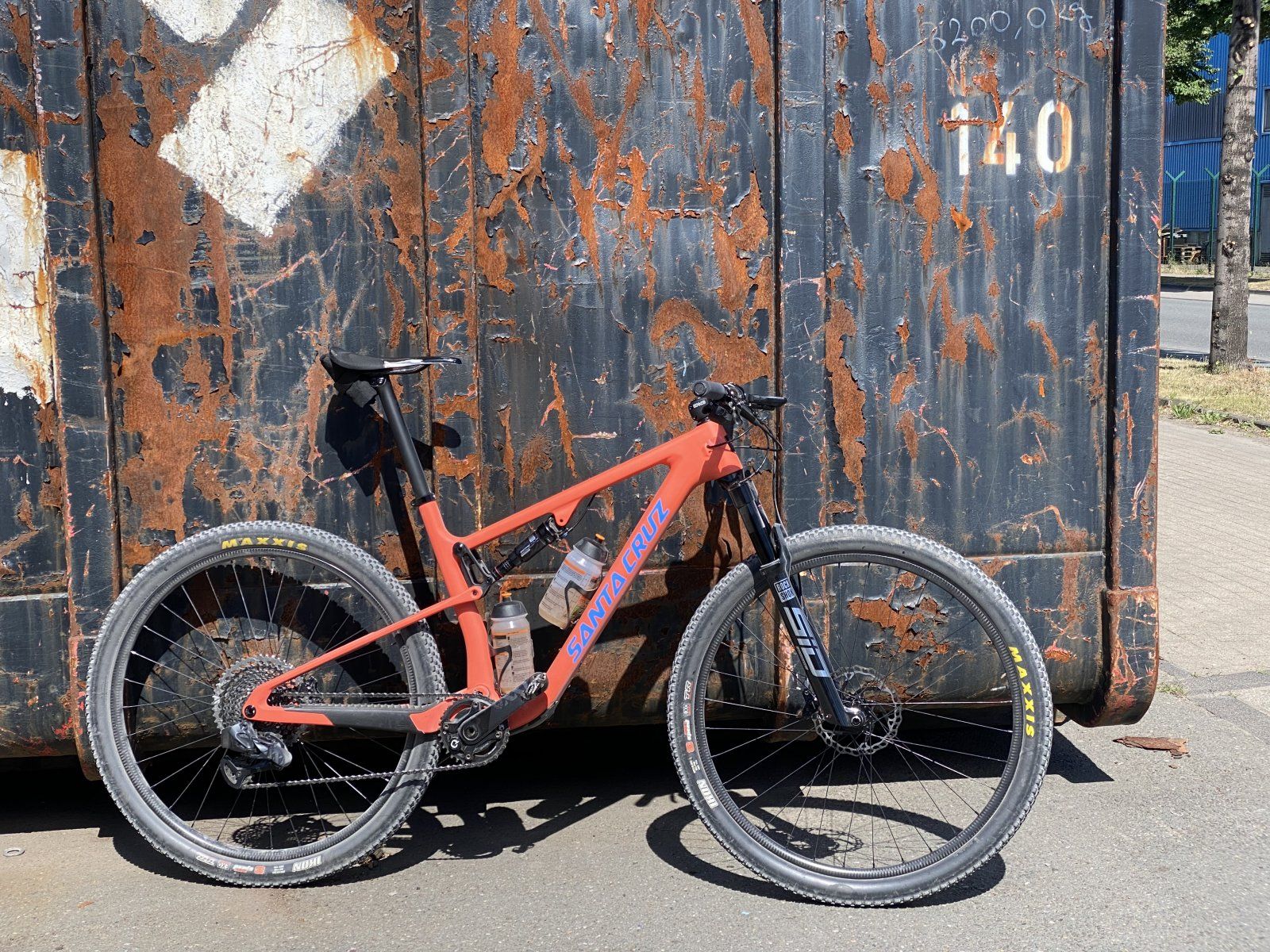

Aktuell leider nur Fotos mit dem Handy. Ich versuch demnächst mal ein Shooting mit der Kamera und sauberem Rad.
Insgesamt bin ich sehr zufrieden. Irgendwas knackt und knarzt im Tretlager noch fürchterlich. Da bin ich noch auf Fehlersuche.
Der Tune Sattel muss mal wieder neu bezogen werden und zeigt dank vieler Kilometer schon den Verlust der obersten Schicht (darum die Farbveränderung).
Ich überlege ob eine aggressiverer Vorbau nicht perspektivisch für etwas bessere Aerodynamik und etwas mehr Gewicht auf dem Vorderrad sorgen könnte. Mal schauen.

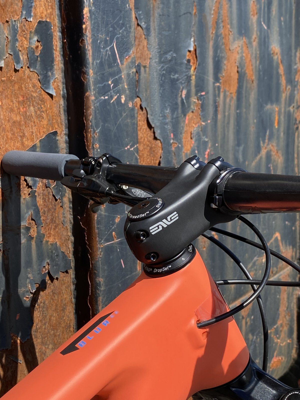

Ich habe mir einen mit -13 von Bontrager bestellt. Ist gestern geliefert worden.
Umbau dann diese Woche.

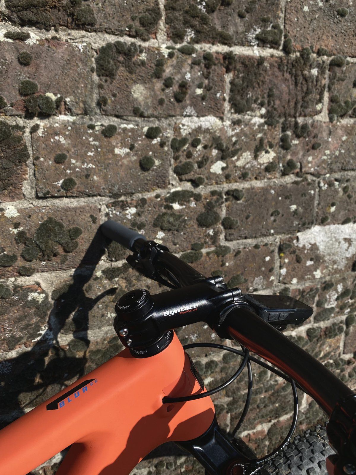

Hab jetzt einen Syntace Flatforce montiert (77mm statt vorher 65mm Enve) und die tiefere Position ist Gold wert. Vorderrad weniger nervös, bricht nicht mehr aus und sitz ein wenig aerodynamischer im Wind 🥰
