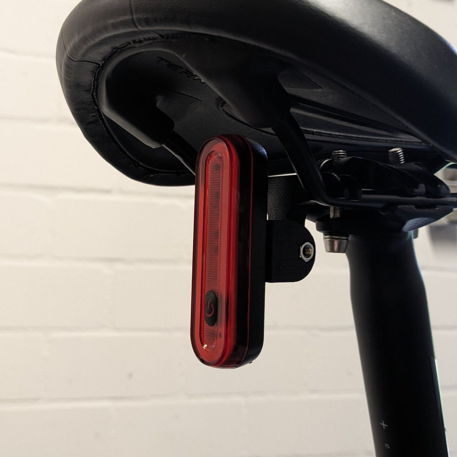

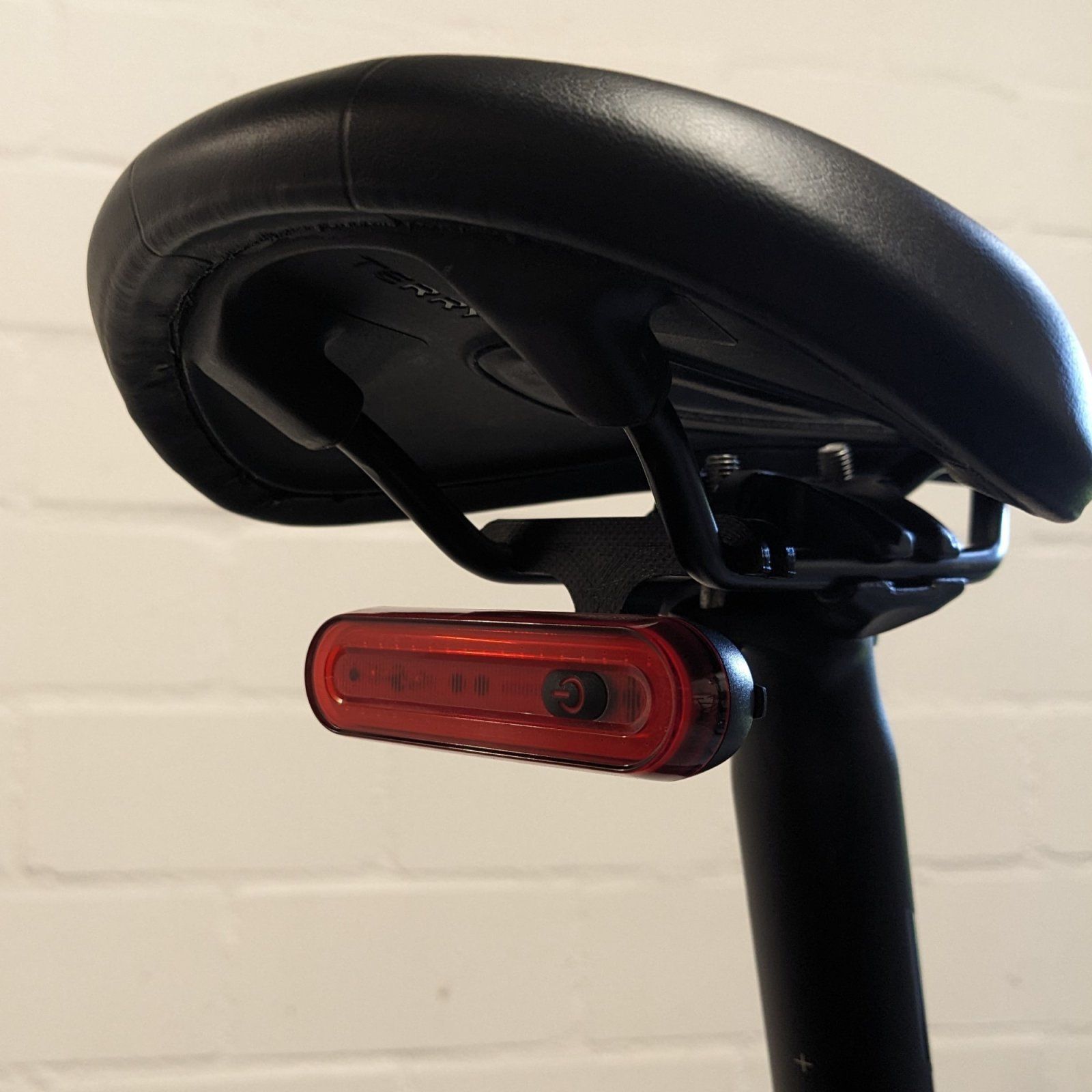

Werd da jetzt noch nen Halter für die Sattelstreben drucken, dann ist es perfekt.
Fast fertig, demnächst bei Thingiverse:

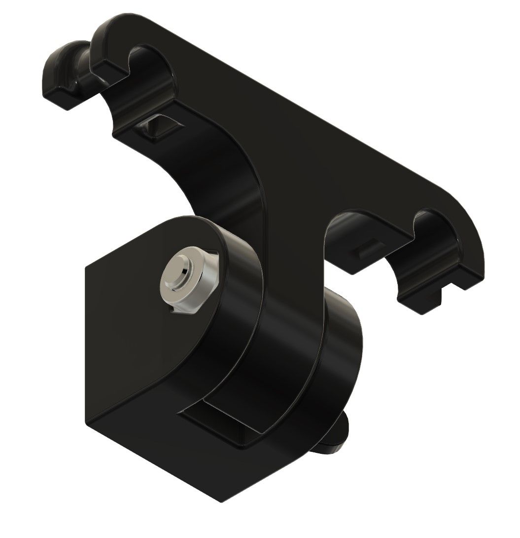

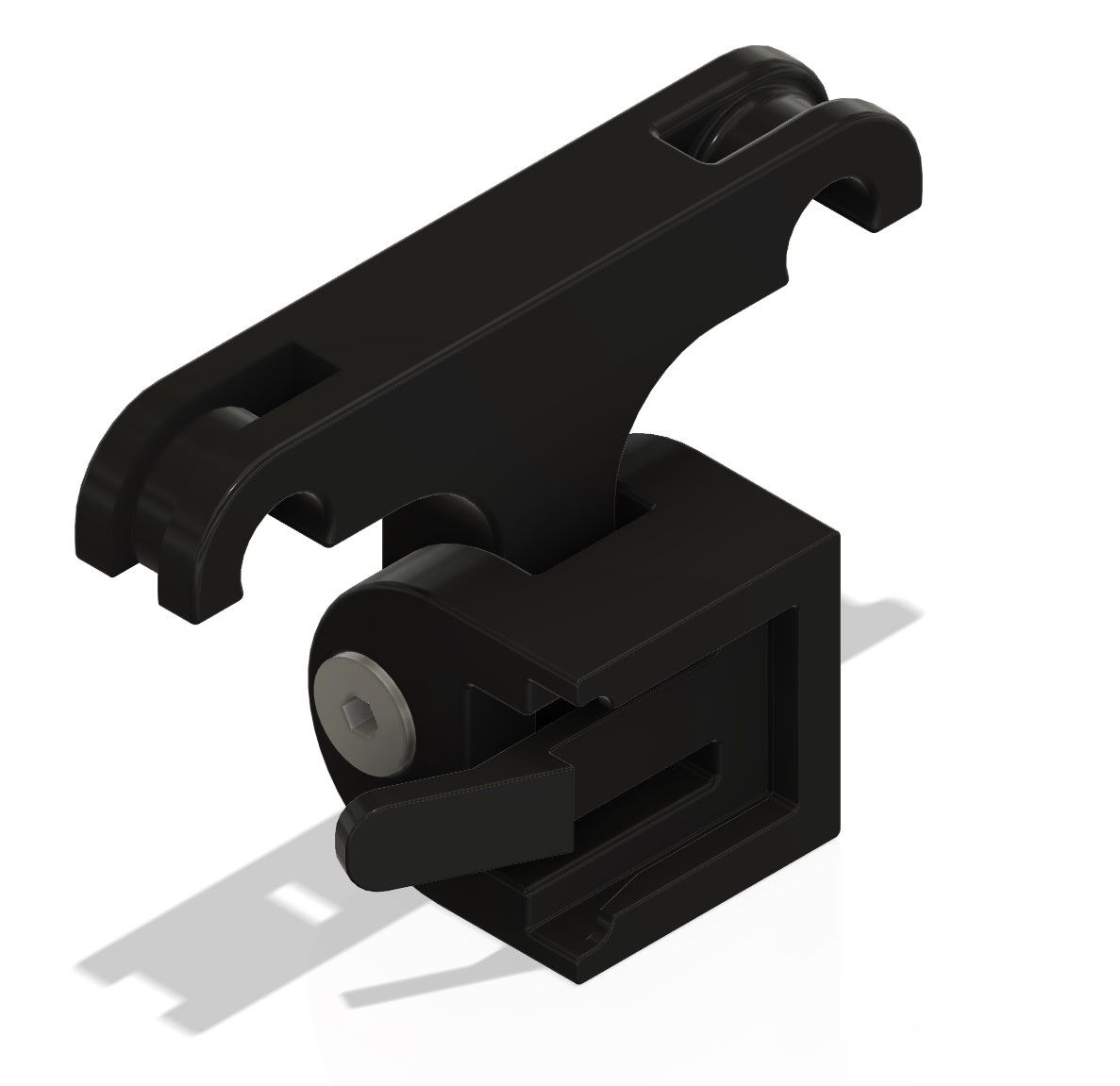

Ich tendiere beim 3D-Druck eher in Richtung 4kt-Muttern oder Einschmelzgewinde, statt 6kt. Letzteres dreht, gerade bei kleinen Schlüsselweiten, eher mal gerne durch. Einschmelzgewinde (z.B. Ruthex) sind super, wenn der konstruktive Platz dafür ausreicht.
Du musst schauen, ob die Klemmung und die Sicherung mit den beiden Kabelbindern dauerhaft hält. Die Druckrichtung passt dazu schon mal. Hängt sicher aber auch vom Material und von der möglichen Druckqualität ab.
Alternativ könnte man statt den Clipsen auch eine Klemmung verwenden, wie man sie bei den kleinen Ortlieb Satteltaschen findet. Das wäre tendenziell mit etwas mehr Stärke möglich. Das aber nur für den Fall, wenn dein Design nicht hält.
Ansonsten sieht das doch gut aus 👍🏼
Danke auf jeden Fall fürs Teilen 😀

@Nachtaffe Sieht schon gut aus. Ich hab mir das TEIL hier in 40mm gedruckt. Wirklich sauber gelöst, kann ich empfehlen, wenn jemand ein Rücklicht mit Gummistrapse hat.

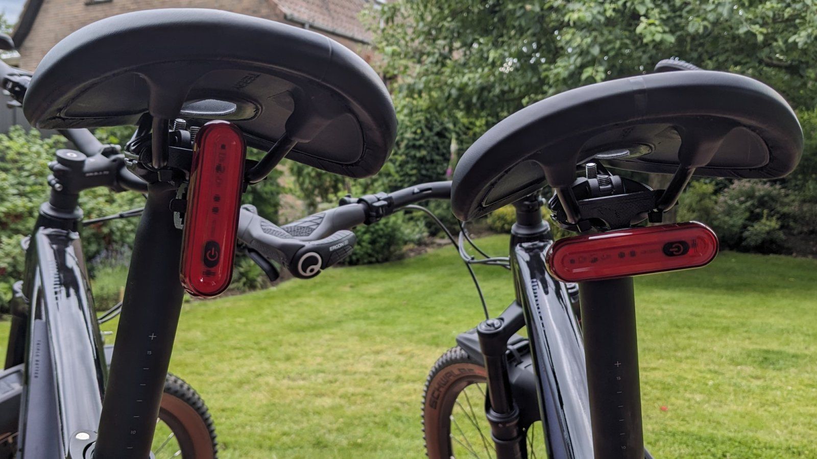

Danke für den Input!
Das Teil ist als Fertigteil gedruckt, Schrauben und Muttern bestellt, demnächst dann Felderprobung an zwei Hardtails.
@tebis
Ich will da wegen der Vibrationen eine selbstsichernde Mutter haben, da geht dann leider nur Sechskant. Sollte bei dem einmalig nötigen Anzugsmoment fürs Klemmen aber auch standhalten. Die Mutter sitzt da saugend drin, mit Spiel oder für ständiges Schrauben gäbe es da unter Umständen aber schnell ein Problem.
Das Teil würde auch ohne Kabelbinder halten, das Raster satt ein, die Kabelbinder sind zusätzlich.
Zweiteilige Klemmung hatte ich auch erst überlegt, werde es jetzt erstmal so erproben, denke das reicht so.
@Rockside
Für ein Sportgerät passt es so, wollte das so dicht wie möglich unter den Sattel haben. Die Datei für Fusion360 zum Anpassen ist dort auch, falls da jemand was anderes braucht.
